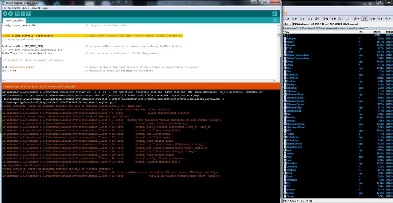

(#) kokozo hozzászólása Aug 20, 2013 /
Kaptam egy programot amiben a következő változó típusnál mindig kiáll hibára a fordítás: uint8_t
Hogy lehetne ezt életre kelteni, mit és hol kellene átírni ?
Próbáltam typedef unsigned char uint8_t; -t beírni a progiba de nem segített.
Válaszokat előre is köszönöm!
(#) TavIR-AVR válasza kokozo hozzászólására (») Aug 20, 2013 /
pde? ino?
Aruino-0023 ill Arduino-1.0 éa Arduino-1.0.5-l is fordítsd le. A keretrendszereket is átírták jópárszor .
(#) kokozo válasza TavIR-AVR hozzászólására (») Aug 20, 2013 /
Ino van. Arduino-1.0.5-el próbáltam.
A hozzászólás módosítva: Aug 20, 2013
Ehhez kell még minimum 4 plusz eljáráskönyvtár is még...:
#include <Ethernet.h> //library for ethernet functions
#include <Client.h> //library for client functions
#include <DallasTemperature.h> //library for temperature sensors
//#include <stdint.h>
#include <OneWire.h> //library for the onewire bus
Ezek meg is vannak. Itt egy kép is a hibáról hátha így egyszerűbb.
Más a könyvtár által várt változótípus, mint amit a főprogram ad neki.
Ekkor jön, hogy kérdezd meg a SW készítőjét, hogy
- melyik arduino verzió
- melyik függvénykönyvtárakkal
használta...
Én most szívok ezzel, mert aki publikál _totál_ képtelen megadni verziószámokat, összecsomagonli a leforduló anyagokat....
Az Arduino is rengeteget változott a 0020 verzió órta (persze dokumentáció meg a holdban )
Szóval sok sikert nem látok ezen infók nélkül....

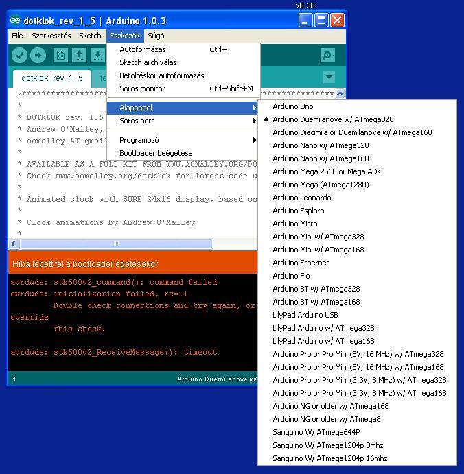

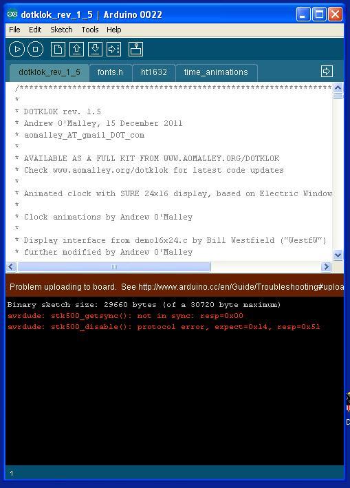

(#) rohi hozzászólása Szept 3, 2013 /
Ez a hibaüzenetet miért kapom?
Ftdi kábelt használok, és a fordítás rendben megtörténik.
A hiba a feltöltésnél történik meg.
(#) TavIR-AVR válasza rohi hozzászólására (») Szept 4, 2013 /
- hibás a tool-board alatt a panel kiválasztás
- rossz com portot adtál meg
- a gépedben a bluetooth letiltandó, mert bekavar.
(#) rohi válasza TavIR-AVR hozzászólására (») Szept 4, 2013 /
Köszi Robi ,hogy reagáltál.
A panel kiválasztását a mellékelt képen a célhardver szerin kellet elvégeznem.
Portot látja (USB serial port Com4)
Bluetooth nincs a gépemen.
RX TX-en komunikál az FT 232,viszon a ledek visszajelzése csak pár felvillanás.
(Ebben az esetben gondolom nem kell bootloder)
De, kell bootloader.... (soros porton programozol!)
A panel: diecimila/duemilanove 328

(#) icserny válasza rohi hozzászólására (») Szept 6, 2013 /
Nálam is csak "Arduino Duemilanove w/ 328" található, de a leírásod is azt említi...
Azt is jó lenne leellenőrizni, hogy az USB/UART konverter és a kártya csatlakozójának kiosztása valóban egyezik-e, és 5 V-os logikai jelszinttel dolgozik. Létezik 3,3V-os illetve állítható jelszintű kivitelű is. Ennél a Sparkfun konverternél például a hátoldali átkötéssel választható a jelszint.
A hozzászólás módosítva: Szept 6, 2013
(#) TavIR-AVR válasza rohi hozzászólására (») Szept 6, 2013 /
A 16 MHz-s ATMega328 chipes boardot válaszd ki....

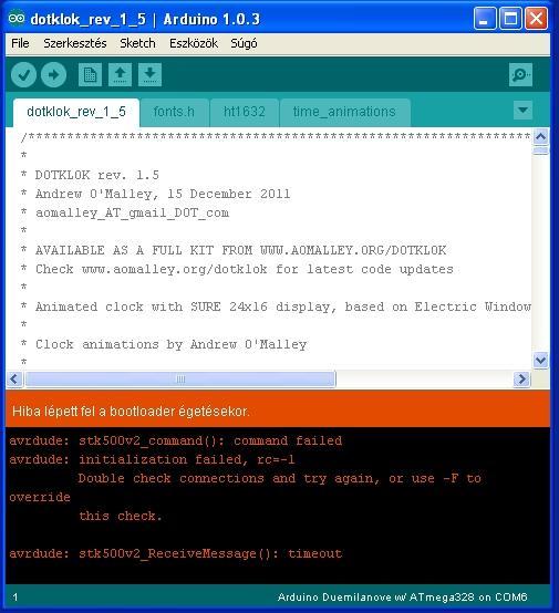

(#) rohi válasza TavIR-AVR hozzászólására (») Szept 6, 2013 /
Megpróbáltam a bootloadert beégetni egy stk 500-al.
Nem sikerült,pedig ezzel már töltöttem be 644-be bootloadert.
Az Arduinom ismeri az stk 500-at (a Te leírásod alapján).
Most ezt a hibaüzenetet kaptam.
"A 16 MHz-s ATMega328 chipes boardot válaszd ki.... "
ilyen nekem csak ugy simán nincs.
Keresgélj még.
Bootloadert kiütöd, rossz áramkört választasz ki...
Légy figyelmesebb!
Bármely ATMega328-as rendszert, 16 MHz-vel válaszd ki (arduinoban a boards.txt állományban megnézheted, hogy ezek melyek)
(#) rohi válasza TavIR-AVR hozzászólására (») Szept 7, 2013 /
Átnéztem és a Arduino Duemilanove w/ 328 panel úgy tűnik,hogy megfelelő.
Ennek ellenére a bootloader betöltése nem sikerül Arduino-ból.
...Elbizonytalanodtam ,(hozzáértésem ami bizony kevés) és a témakör nagysága ( pedig a 60 naposat végig "csináltam" )..
Elolvastam a bootloader témakört és félek marad a Bascomos verzió?
(#) TavIR-AVR válasza rohi hozzászólására (») Szept 8, 2013 /
Bootloadert mivel töltöd le?
Az AVR chipID-t ki tudod olvasni pl. AVR-Studio 4.19-l?
Az AVR holmid kap tápot?
(#) rohi válasza TavIR-AVR hozzászólására (») Szept 8, 2013 /
A bootloadert az Arduinoból szeretném betölteni az alábbi eszközök egyikével.
Az AVR idét semmivel nem tudom kiolvasni ,ill a Fusebit Doktor Terminál ablakában látom az azonosítóját de nem ismeri fel. Szerintem tápot kap (usb-ről).
A hozzászólás módosítva: Szept 8, 2013
