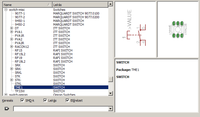

Valaki meg tudná mondani, hogy melyik könyvtárban találom az ehhez hasonló kis nyomógombokat? nyomógomb Köszi
Például , ezt minden további nélkül alkalmazhatod oda.
