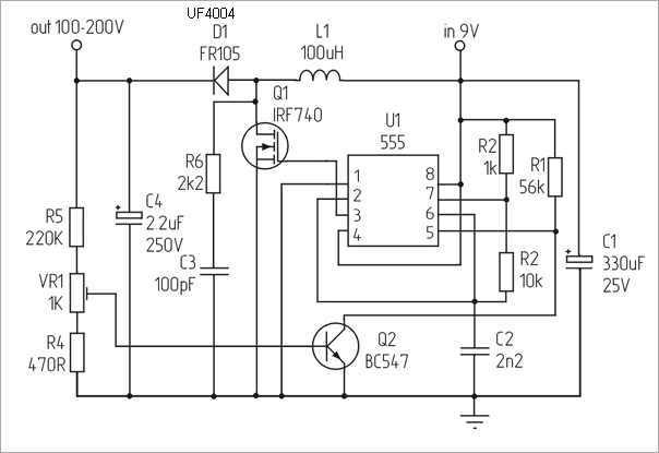

Ellenálat mint már mondtam, mindenképpen szükségeltetik (kb. 33K) az Anodra. Egy nálam is bevállt DC-DC konverter rajzot mellékeltem (itt, vagy a neten találtam, már nem tudom). Nálam hat csövet vezérel, igaz multiplexbe (170V-on 12Kohm Anod ellenálással), de szerintem ha csak szimplán vezérled akkor is szépen megy (kicsit növelhetsz a tekercs értékén pl. 200uH, igy növelheted picit a terhelést ). A vezérlést PIC-el, Atmel-el (az én esetemben), MPSA42 illetve MPSA92 tranyókkal lehet megoldani. Én Tom025 kapcsijával szórakoztam amit itt megtalálhatsz Bővebben: Link
(#) edgaar válasza Csibi hozzászólására (») Nov 2, 2007 /

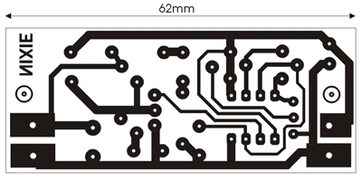

hmm erre a rajzra gondoltam
nincs véletlen nyákterv?
na akkor zsíír
nekiugrok azt lenyákozom akkor azt a rajzot

(#) borvendeg hozzászólása Dec 3, 2007 /
Hello mindenki
Az a problémám hogy megépítettem a Vicsys által a nixie órához tervezett nagyfeszültségű kapcsolóüzemű tápegységet. Van vele egy kis problémám. Az 555 megy ahogyan kell de a nagyfesz nincs meg. A beállító potinál elhagytam az LDR ellenállást és az 1K-t is igy 156Vra beálla fesz de a poti csavargatásával kb 1V-ot esik a fesz ha beteszem az 1k-t akkor kb 11V lesz a nagyfesz helyett. Jah az induktivitás 300uH lehet hogy ez a baj???
(#) Topi válasza borvendeg hozzászólására (») Dec 4, 2007 /
Jópofa... Kiszedsz belőle alkatrészeket, és az áramkör lelkét egy tök más értékű alkatrésszel helyettesíted, és csodálkozol hogy nem megy...
Ha nem tudod mit szedsz ki belőle, akkor ne tervezd át.
Az áramkör lelke a 100uH. Ez fet és freki függő, hogy mi lehet a maximális induktivitás. A 300uHenry már sok. Ezért tegyél bele 100uH-t.
De a legnagyobb baj, az LDR. Az LDR-nél az 1K-s ellenállást azért hagyd benne. A kapcsolásban az a rész egy feszültség osztót valósított meg, ami egy ún. feedback ágat valósít meg.
Legyen már tanulság kollégák... Ha valaki nem érti, hogy hogy működik a kapcsolás, akkor ne kezdjen el öncélúan alkatrészeket kihagyni meg kicserélni.
Első lépésben tedd vissza az 1K-s ellenállást. Ha így sincs tápfeszed, akkor pedig tessék visszarakni a 100uH-s induktivitást, mert nagyobb induktivitáshoz a frekvenciát is utánna kell húzni. Akkor az R2, R1, C4-et is át kell állítani. De akkor már romlik jócskán a hatásfok.
Ha így sem megy, akkor nem fut az oszcillátor, nézd meg az 555-öt. Annak a 3-as lábán egy négyszögjelnek kell lennie.
