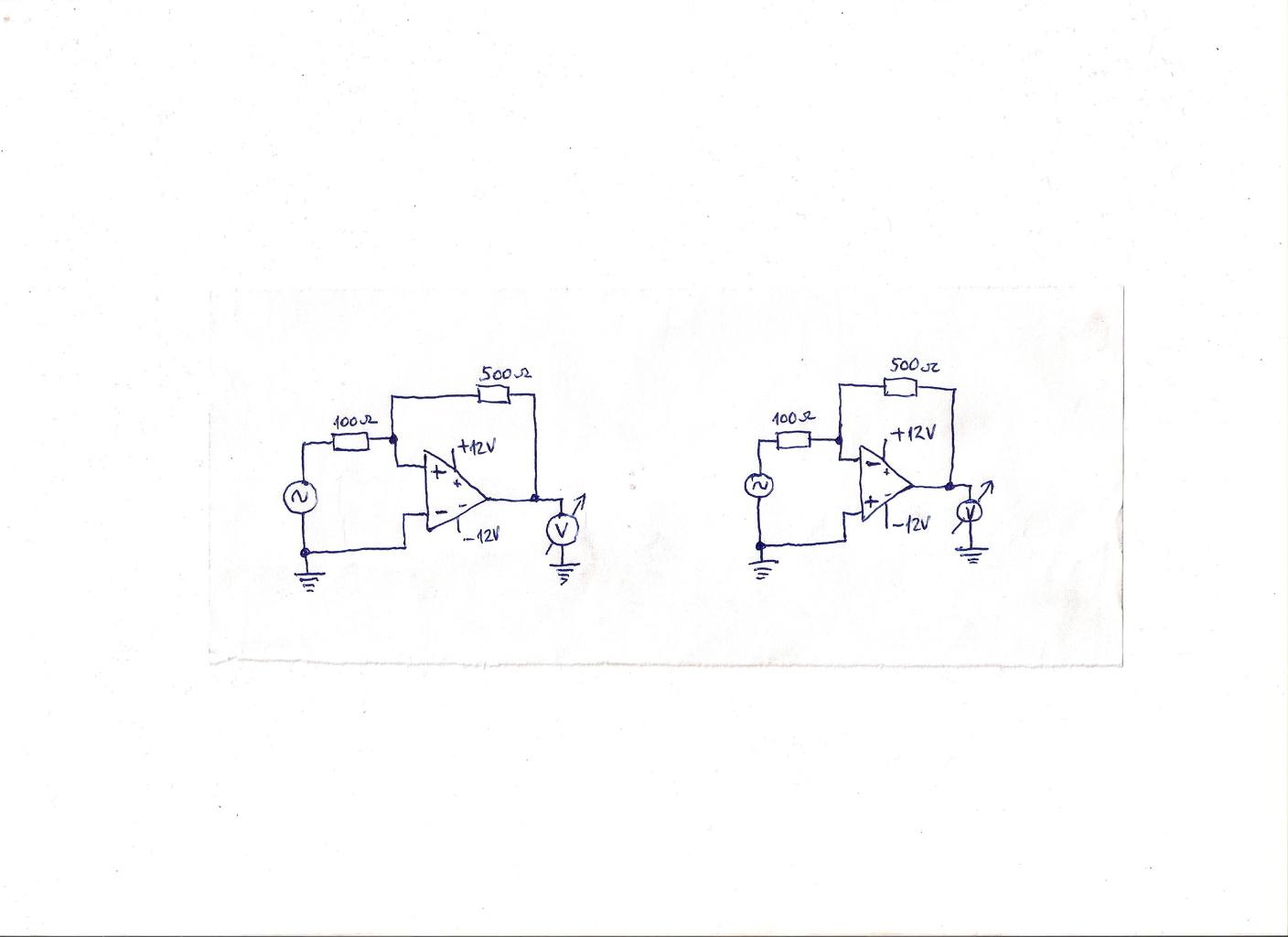

(#) etm hozzászólása Szept 12, 2013 /
Sziasztok! Utána néztem a műveleti erősítőknek,és az a kérdésem,hogy van-e valami szabály arra,hogy ránézésre meg tudjam állapítani hogy az adott kapcsolás invertáló,vagy sem?Netről szedtem ezt a két kapcsolást is,és szimulátorban kipróbálva számomra csodálatos módon mindkét kapcsolás fázist fordítóan viselkedik,vagyis invertáló. Hogyan lehetséges ez,mikor egyiknél az invertáló bemenet van földelve,másiknál pedig a nem invertáló bemenet?Az világos,hogy ha a + bemenetre megy a jel.akkor az ugyanolyan fázisban jelenik meg a kimeneten.Ha pedig a - bemenetre megy a jel,akkor ellentétes fázisú a kimenet. De ennél ugyanolyan.Hogy lehet ez?
(#) reloop válasza etm hozzászólására (») Szept 12, 2013 /
Szia! Felismerted, hogy a bal oldali ábra egy komparátor?
(#) etm válasza reloop hozzászólására (») Szept 12, 2013 /
Szia! Nem ismerem fel.Az miből látszik? Én úgy tudom,hogy a komparátornál nincs a kimenet visszavezetve a bemenetre. Itt meg vissza van. Akkor ez miért komparátor?
Ez egy hisztis komparátor

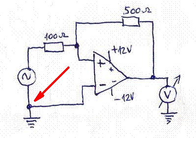

Nem a referenciával van baj,hanem azt nem értettem csak,hogy hogy lehet az,hogy Tina szimulátorban mindkettő invertál,holott egyiknél az invertáló bemenet van földelve,másiknál a nem invertáló bemenet van földelve. Ha valahol ráakadok egy áramkörre,akkor honnan tudom hogy most ott éppen fordított jelet kell mérnem a bemenethez képest,vagy pedig nem?( ha egyszer így van másszor úgy). A jobb oldali rajznál annyit próbáltam,hogy a föld pontot áthelyeztem a bemeneti generátor másik oldalára a generátor és az ellenállás közé,és átváltozott nem invertáló erősítővé.Csak ennyi lenne az invertáló ,és nem invertáló közt a különbség?De akkor sem világos,hogy az előbbi két rajz hogy lehet mindkettő invertáló? A komparátorokkal nincs gond,az világos számomra.
A hozzászólás módosítva: Szept 12, 2013

(#) kadarist válasza etm hozzászólására (») Szept 12, 2013 /
Az egyiknél -4V van, a másiknál meg +4V, tehát nem egyforma az eredmény.
(#) etm válasza kadarist hozzászólására (») Szept 12, 2013 /
De a bemenő jel is különböző előjelű a 2 ábránál!

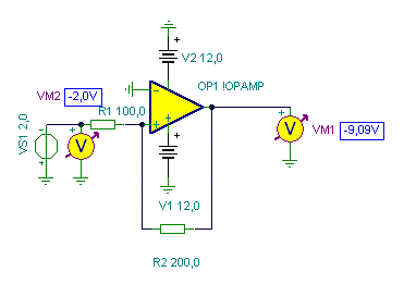

Valamit nem jól csináltál, így néz ki. Innentől csak a témájában válaszolok.
Köszi a választ.Nálad le van földelve a tápfesz +12V is,és a -12V is(mindkettő).Most nézem jobban.Bocsi,nem szóltam semmit! Ez így jó!
Az úgy működik,ahogy a te képeden van.Én csak kicseréltem a jel bemenetet színuszra.Ekkor átment invertálóba.Na most ha a kimenet csatlakozik a bemenethez,akkor az műveleti erősítő,ha pedig nincs visszacsatolás(csatlakozás)akkor az komparátor nem?Itt van visszacsatolás 200ohmos ellenálláson keresztül,akkor ez műveleti erősítő nem?Akkor pedig funkcionálni kellene színusz jel esetén is nem csak egyen feszültség esetén. Vagy nem jól gondolom?

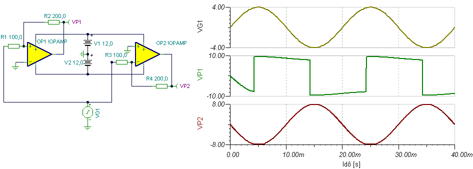

Lássuk akkor szinusszal! Bizony "Tinácska" nincs a helyzet magaslatán, ahogy azt az egyenfeszültséggel végzett szimuláció mutatta. Kicsit növeltem a jelet, mindjárt jobban közelít a valósághoz
Remélem segítettem a tisztánlátásban.
