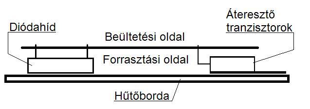

(#) TheShaft válasza Alkotó hozzászólására (») Szept 15, 2013 /
Szia Alkotó!
A 2N3055 helyett tudsz javasolni azzal villamos szempontból egyenértékű típust TO-218 (vagy ahhoz hasonló) tokozással?
Én a készülék konstrukcióját a mellékletben ábrázoltak szerint képzelem. Tehát a Graetz és az áteresztő tranzisztorok a forrasztási oldal felől lennének beültetve. A rögzítés csavarokkal történik megfelelő szigetelések alkalmazásával.
