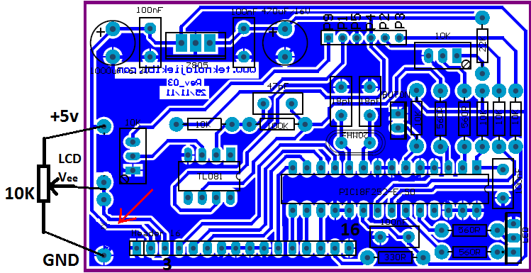

Van egy ellenállás, aminek az egyik lábát kiforrasztottam és be-ki nyomkodtam és a kijelzőn látjátok a különbséget. Ez normális? A rajzon Rx-el van jelölve. Na most sajnos sehol sem találtam normális leírást, hogy mekkora ennek a pontos értéke és miért nem tüntetik fel sehol sem. Tudna valaki segíteni nekem ebben? Továbbá a kijelző nem működik akkor sem, ha a PIC-et is beültetem.
Ha jól látom, a stab Ic kimenetén van!? Esetleg rajz? Ez inkább olyan, mintha valami helyett lenne.
Szerintem az a két ellenállás az LCD kontrasztbeállító potija helyett van. Bekötsz helyette egy potmétert, beállítod, hogy jól látható legyen, majd ha mégis ellenállásokat szeretnél használni, akkor megméred külön-külön a beállított ellenállást, és olyat raksz a helyére. (lásd poti.png) Bocsánat a rajzért. A hozzászólás módosítva: Szept 29, 2013
Valóban az LCD-kontrast a 3láb, és azért van RX,Y mert állandóra lehet kötni, de játsszad ki, mi a jó neked (nekem kissé összefutott a telcsin a kép). Soha ne építsetek ha nincs rajz csak nyákterv!
ilyesmi lehet az LCD 1VSS - Ground 2VCC - (+5V) 3VE - Contrast adjustment 4RS - Register Select 5RW - Read/Write 6EN - Clock (Enable) 7D0 - Data Bit 0 8D1 - Data Bit 1 9D2 - Data Bit 2 10D3 - Data Bit 3 11D4 - Data Bit 4 12D5 - Data Bit 5 13D6 - Data Bit 6 14D7 - Data Bit 7 15BLA - Backlight Anode (+) 16BLK - Backlight Cathode (-)
Én azt értem, hogy kontrasztbeállító, meg minden, de miért nem tűnnek el a kijelzőről a krikszkrakszok még akkor is, ha bent van PIC és úgy működtetem?
Mert olyan kontrasztot kell beállítani, hogy jól látható legyen.
Ha alacsony, akkor nem látsz semmit, ha magas, akkor meg a teli téglalapokat látod. Egyébként, ha nem a kontraszttal van baj, akkor meg valószínűleg a PIC nincs megfelelően beégetve.
