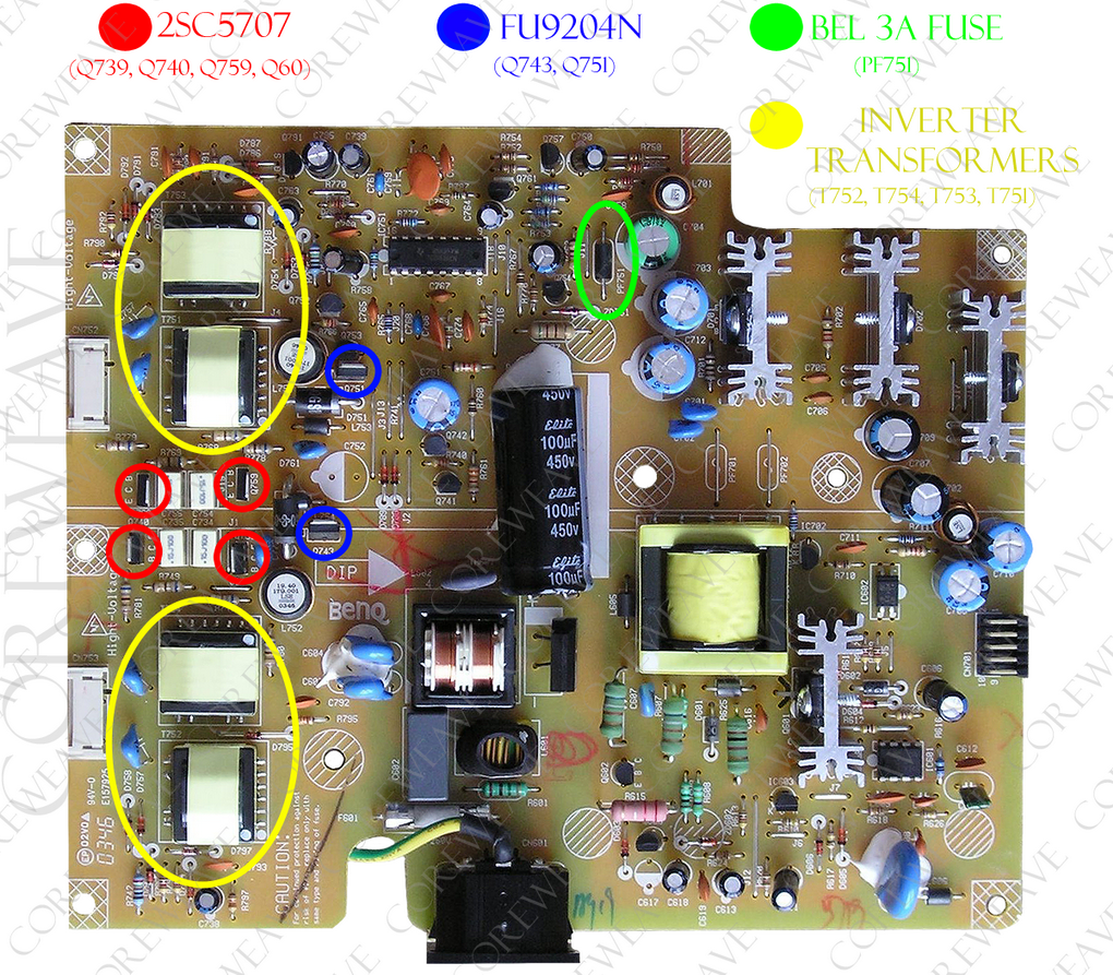

Egy gyors kérdésem lenne. Van egy 17"-es benq lcd-m, aminek a 12 v-os ága nem stabil. Ha bekapcsolom a monitort invertert és lcd-t kiiktatva, a bekapcsoló led alapján működik. Az lcd-t rákötve nem jelenik meg a kép. Inverter is rákötve elgyengül a táp. Az 5V-ot tartja stabilan, de a 12-öt nem, minimális terhelésre is a felére esik vissza. Átnéztem a tápot, de első körben, nem találtam semmi hibát. Mit javasoltok, mit nézzek meg még egyszer?

Gyakroi, hogy nem látszik a kondikon, hogy rosszak. Ha kiforasztod őket, akkor az aljukon is érdemes nézelődni, ha nincs mérőműszered, de kapásból ki is cserélheted a kondikat. Olykor szabályosan behorpad az aljuk.. Amúgy nem lehet, hogy a terhelés nem is minimális és az inverter tranzisztorai emntek rövidzárba? Elég gyakori a benq-nál.

esetleg nincs még valami ötlet, hogy mi okozhatja ezt a hibát? Vagyis, hogy a táp elindul, az öt volt stabil, de a 12V terhelésre nagyon lecsökken, 6-8 V-ra. Valami nagyon nincs vele rendben, mert nem nyúltam hozzá két napig, most meg háromból két indításnál a táp sem indul el, csak kattog, mintha zárlat lenne valahol. Viszont nem értem, mert csak kondikat cseréltem rajta, de azt is az inverter részen, a biztije meg meg van szakítva, hogy az ne terhelje.
Közben előkerestem egy másik benq tápot. Ez kb ugyanaz, csak kicsit át van rendezve a beültetési rajza. Ezen is megy az 5 volt, viszont a 12 itt is olyan 8V-ra esik vissza. Örülnék, ha egyiket meg tudnám csinálni, mert az alapján a másikat is megpróbálnám.
Kondicsere mindkettőn volt. Tudtok segíteni? Sajnos kifogytam az ötletekből, hogy merre keressem a hibát. Ha egyiket életre tudnám kelteni, az alapján a másik is biztos menne..

Mivel mindkettő ugyanannyira esik és az 5V is rendben van, nem valószínű, hogy a tápban lenne a hiba. Melegszik az egyenirányító diódája a 12V-nak?
(#) vargaf válasza spgabor hozzászólására (») Okt 8, 2013 /
Mellékelem a tápegység és inverter panel rajzát. A másik képen a hibát leggyakrabban okozó alkatrészek vannak bejelölve.
Az IC703-al jelölt 12 V-os stabilizátor nincs beültetve a panelbe ( lásd a rajzon: OPEN ). Erről az ágról csak a V-INVERTER kivezetést használják, ezért az inverter lehetséges hibáit jelölték be a rajzon. Legvalószínübb a C703, C704 vagy C712 kapacitások nem megfelelő ESR értéke. De a D701 kettős diódát is meg kell mérni.

(#) spgabor válasza vargaf hozzászólására (») Okt 8, 2013 /
IC703 tényleg nincs benne gyárilag. Vagyis akkor ha jól értelmezem, nem stabilizált a 12 V-om. Viszont az említett kondikat cseréltem és mind ESR-es.
A 12 V kimenetet nem használják! És a D701 diódát mérted? Ha az PF751 3 A biztosíték ki van véve a helyéről, akkor a V-INVERTER kimeneten kb. 15 V mérhető.
