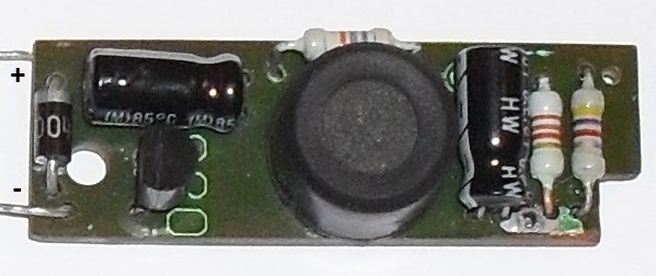

Egy kéréssel fordulok hozzátok! Az utólag beépített - eredeti gyári - navis fejegységemhez nem tudtam még szerezni gyári mikrofont, és telefonáláshoz kell. Eredetileg a mennyezeti lámpába van ez beépítve, és kb. 3cm x 1,5cm-es kis dobozban van, amiben van valami előerősítő is. A mikrofonhoz nem megy külön táp, csak a fejegységből jövő 2 vezeték, amiben 8V van. Próbáltam rákötni mikrofont, de a telefon túloldalán alig hallani, amit beszélek. Ehhez kellene valami előerősítőt szerkeszteni. Eddig csak olyan rajzokat találtam, amihez külön táp kell. De ennek nincs külön tápja - mint ahogy azt már említettem - , csak az a 8V.
Segítségként egy rajz az eredetiről (pdf)
Előre is köszönöm a segítséget. Üdv. Peti

Ennek a cikknek alapján építs egy ilyen erősítőt. Ha ez sem elég, akkor ott baj van.

Sikerült megépítenem az előerősítős mikrofont, ég és föld a különbség, eddig hibátlanul működik, mégegyszer kösz! Még egy kérdés: ha esetlen netán szeretnék rajta még egy picit erősíteni, akkor elég tranzisztort erősebbet tenni?
(#) reloop válasza Mohooki hozzászólására (») Szept 14, 2013 /
Szia! Nagyobb bétájú tranzisztorral többet fog erősíteni. Csere után mérj kollektor-emitter feszültséget! 6-9V lenne ideális, R1-gyel tudod befolyásolni.

BC 547 B

Ezt egy BC547C-vel lehetne felülmúlni: Bővebben: Link
A kollektor-emitter a tranzisztor két szélső lába. Ha véletlen felcserélve tennéd rá a mérőcsúcsokat fordított polaritásban látható az eredmény. Mivel csak a feszültség abszolút értéke a lényeg ezért külön figyelmet nem érdemel.

A táp és a jel elfér egy vezetéken is, a fejegység egy sima kondenzátorral le tudja a tápról a jelet választani.

Még egy kérdés. Mivelhogy helyszűke miatt a lehető legkisebbre kell összehoznom a mikrofon előerősítő nyákját, ezért a kondenzátorok és az ellenállások méretén tudok helyet spórolni. Ezért ezt szeretném kérdezni, hogy ha a lehető legkisebb kondenzátort(7,5x4,3mm) és ellenállást(3,5x2mm) használok, akkor az nem lesz gond?
(#) reloop válasza Mohooki hozzászólására (») Szept 15, 2013 /
Nyugodtan építheted tömörre, az ellenállásokat állítva is beforraszthatod.

Nem nagyon lehet állva, mert rövid a lábuk, használtak. Ha csak nem hosszabbítom meg a lábukat! Akkor az említett méretű kondikat és ellenállásokat bele tehetem? Mert ezek már olyan kicsik, hogy fekve is elférnek a 33mm x 14mm-es nyákon.

Azért arra vigyázz, hogy az elektrolit kondik 8 V -nál nagyobb feszültség tűrésűek legyenek. Praktice 10 V.

Mind a kettő 50V-os .
A prototip:
(#) pucuka válasza Mohooki hozzászólására (») Szept 15, 2013 /
Ha SMD alkatrészekből építenéd, sokkal kisebb lenne.

Áááá ehhez már felszerelés is kell. Van itthon egy rakás ilyenem is, de az én forrasztó pákámmal esélyem sincs az ilyen apró cuccok forrasztására.
Az apróbb ellenállásokkal amiket össze kukáztam és kondikkal, megterveztem az új elrendezést, így jóval szűkebb helyen is elférnek az alkatrészek, már csak egy BC547C tranzisztort kell beszereznem valahol és már rakom is össze.
