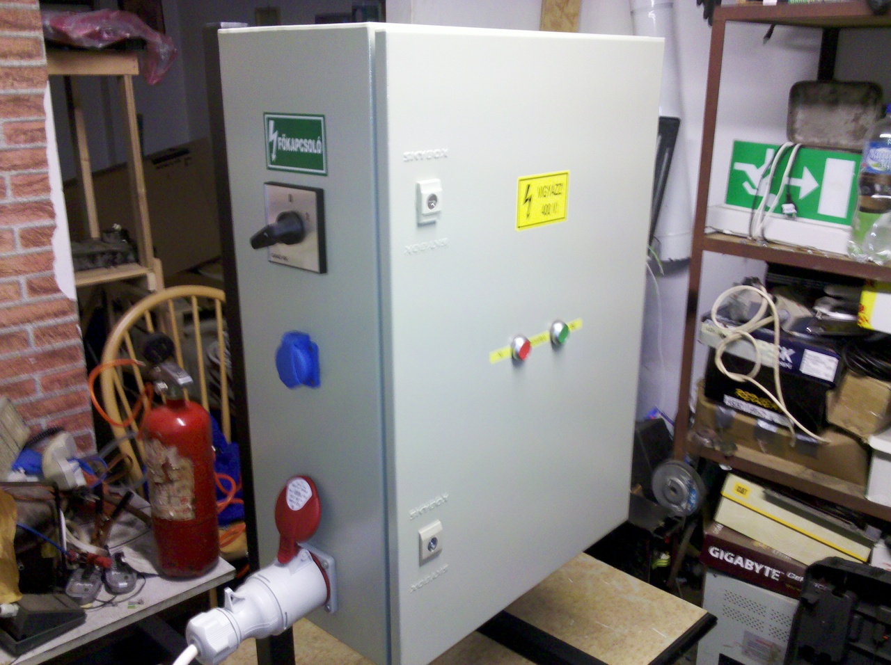

Nem egészen "hobbi" kategória de gondoltam megosztom veletek. Egy mezőgazdasági öntözőrendszer vezérlő szekrénye. Még a GSM antenna kikerül majd a szekrény tetejére. A frekiváltót az oldalon működő apróban találtam. Ezúton is köszönöm a kollégának és üzenem, hogy tökéletesen működik. Főbb tulajdonságok címszavakban :
-32A / 15kW -GSM vezérlés : hívásra indítás / leállítás -GSM távfelügyelet : szekrény ajtó nyitása, a betáplálás megszűnése (fáziskimaradás), a frekiváltó túlmelegedése, a szivattyú túlmelegedése, nyomáscsökkenés (nyomáskapcsoló a szivattyú nyomóágán) -1000 l/perc, 6 Bar A hozzászólás módosítva: Okt 28, 2013
Szia! Szép munka, gratulálok. Látom Siemens Logo-t használsz. Én nem olyan rég találkoztam vele. Nagyon ügyes kis szerkezet.
Hogy nem hobbi attól még jó nézegetni! Gratulálok hozzá!
És ha elfogy a víz , akkor kifog GSM távirányításra hirtelen ott lenni?
Biztos jó ez , csak azért az emberi felügyeletet nem lehet vele teljesen kiváltani .Ha meg már ott kell lenni , akkor ki lehet nyitni azt a csapot , és megy a víz.Szóval az automatizmus jó , de nem minden esetben.Bár keveset írtál a részletekről.
Van a felső szellőző nyílás mellett másik is? Én tennék rá valami hőérzékelős ventit, és tennék alulra egy másik szellőző nyílást, hogy legyen kereszthuzat.
Természetesen működés közben nem nagyon lesz magára hagyva. A terület nem kicsi : 60ha . Nem rossz dolog ha nem kell minden esetben az egyik sarkából a másikba szaladni. A lényeg a következő : A GSM modul eredetileg a lopásvédelem miatt lett beépítve. 2 utcára lakunk az öntözött területről. Nem egyszerű megközelíteni a szivattyút (és a szekrényt) de nem is lehetetlen. Sajnos még nem sikerült rájönnöm, hogy melyik az érzékelő ami élesedik egy idegen ember közelítésére és nem élesedik mondjuk egy kutya vagy őz közelítésre. Továbbá a lopás/piszkálás ellen véd a szekrény ajtó mikrokapcsolója és a betáp figyelése. Mondván úgyis azzal kezdi az illető, hogy lecuppantja a betáp csatit. A nyomás figyelése csak extra. Ha mondjuk valami oknál fogva elejtené a vizet akkor ne fusson szárazon a szivattyú -> lekapcsol és szól nekem. Ugyanez ha mondjuk valamelyik illesztés szétmegy, akkor ne árasszon ott el nekem mindent-> "szól" és leáll.
Az eredetileg tömszelencék számára készített "tálca" az alján teljesen ki van cserélve perforált lemezre és víz/por kizáró szövettel van felfogatva. Ugyanaz a fekete szövet ami a jobb-felső sarokban is van. A frekiváltó aljában 2db 10cm-es venti van. Ha meleg van bekapcsol. A tesztek alatt ki fog derülni, ha így is melege lesz akkor teszek bele még egy ventit.
