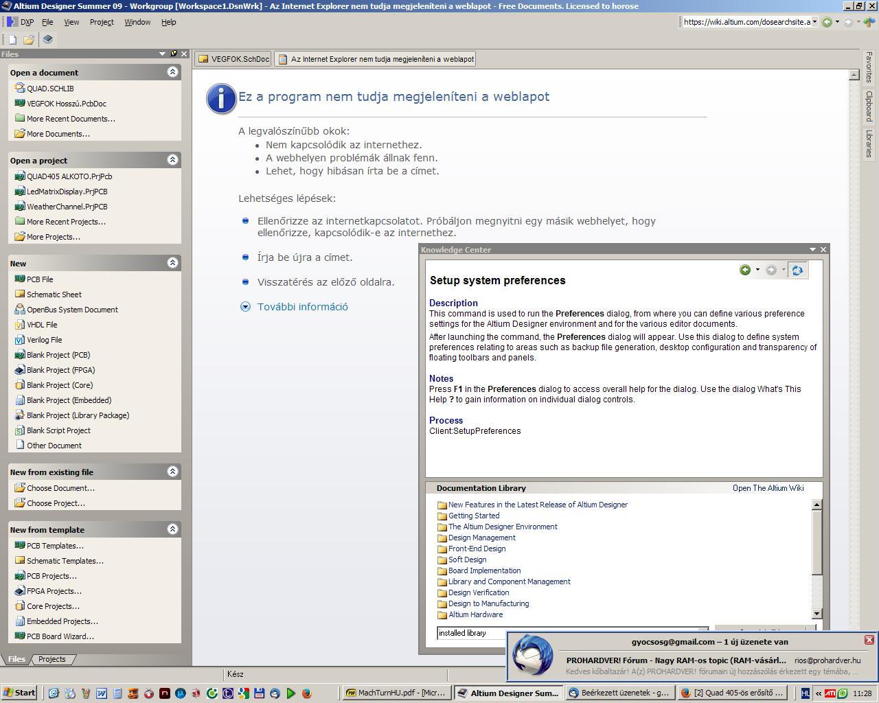

Az altium a helpre ezt rakja ki. Mit kellene csinálni, hogy a firefox megjelenítse a helpet? üdv
Altium internet elérése a tűzfalad által blokkolva van. Nem a firefox jeleníti meg hanem az altium sajátja. És szerintem maradjon is így, hiszen nem hinném hogy minden rendben van a programoddal.
