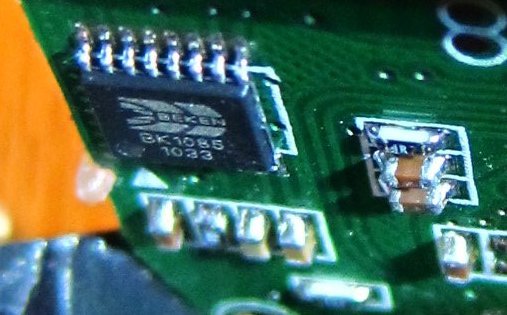

Mire utal az a jelenség FM transzmitternél, ha SD-kártyáról normálisan üzemel van torzítatlan kimeneti hangfreki a vevőben, de vonalbemenetnél csak addig az 1 másodpercig van tiszta jel, míg a frekvenciát ki nem írja (beáll a szintézer) utána csak torzított. próbáltam már: -többféle hangforrást többféle hangerővel -analóg és szintézeres vevőt egyaránt
A képen látható a benne rejlő adóchip.
Van egy kis problémám: van egy ilyen típusú transmitterem, úgy adta egy barátom, hogy nem jó. Segítség kéréssel kiderült, hogy egy ellenállás hiányzik biztosan, ezzel megjavult a stereo sávja, mert korábban csak monoban sugárzott. A fekete pötty fölötti részen van az a szép forrasztásom. Működik és ez a lényeg. Viszont még két alkatrész hiányzik róla, és sehol nem találok egy ugyanilyet szétszedve, hogy lássam mi kellene oda. Ez kell ugyanis a jack-hez, mert így recsegve szól csak vele. Pirossal kereteztem be azt a részt, ahonnan hiányzik a két alkatrész. kép1 kép2 Kicsit rondák a forrasztások, de zárlat sehol sincs rajta. Ez a két alkatrész kellene nekem. Valakinek ötlete, hogy mi kellhet oda?????

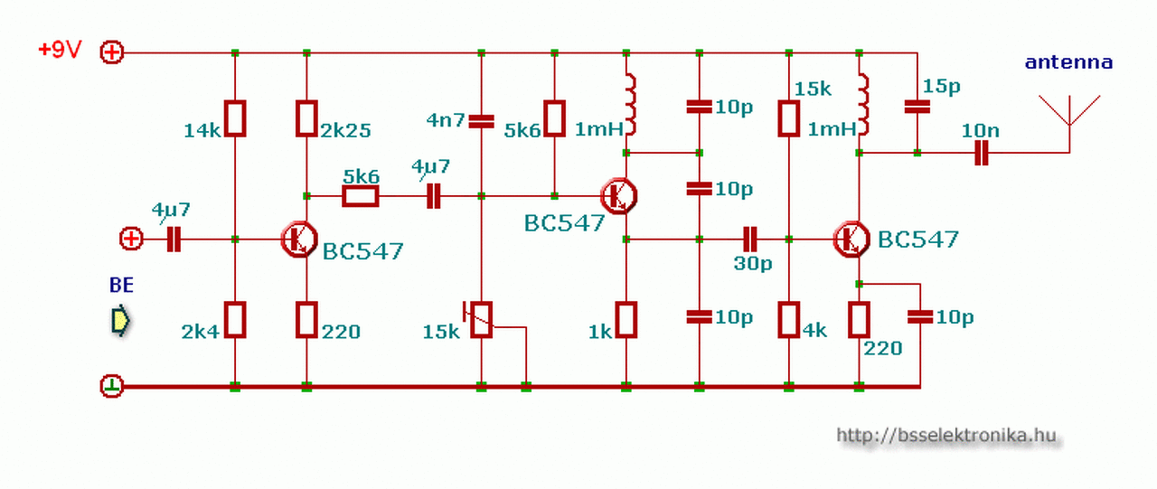

Ha az alábbi kapcsolásban az rf részben a BC547-et lecserélem egy 7,5 wattos rf power tranzisztorra (megfelelő hűtéssel) akkor a tranzisztor teljesítménye meg fog jelenni az antennán, vagy ha nem akkor mit javasoltok???
Azt hogy olvass:Bővebben: Link és ne építs zavaróállomást, adót majd akkor építs ha profi módon tudsz készíteni rádió vevőket. Akkor viszont már nem fogsz hülyeségeket kérdezni. Hiába írsz bárhova, illegális dolgokban nem kapsz segítséget. Szerezz adóengedélyt utána majd adókat is építhetsz. Addig meg tanulj!
