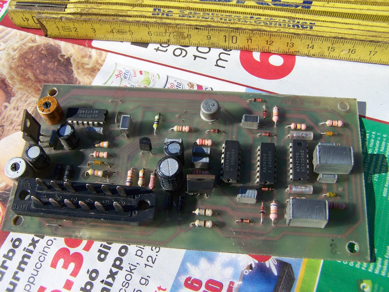

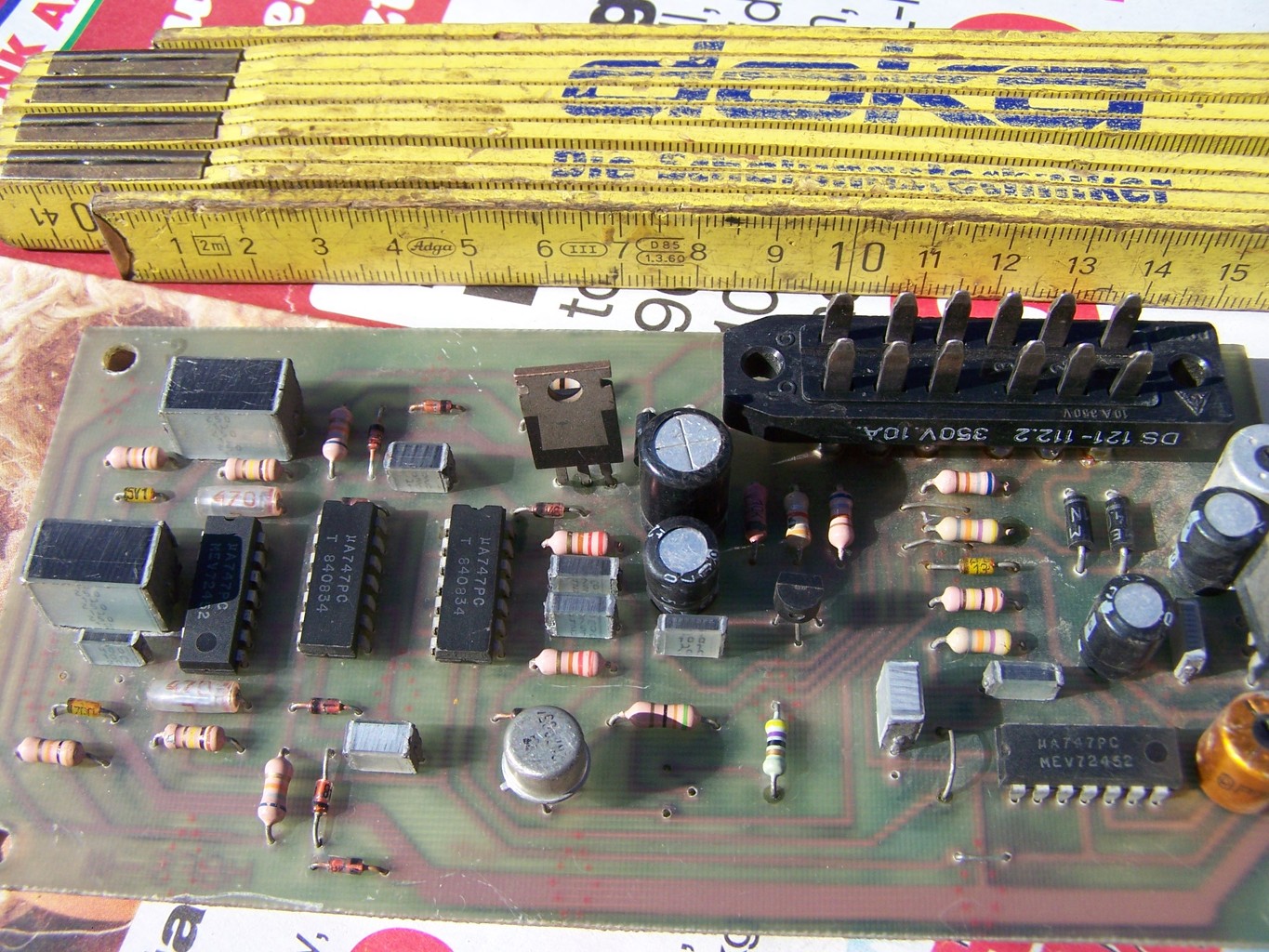

Ismerős valakinek ez az elektronika ? Ez is hegesztő gépben volt de több infót már nem tudtak adni róla .
Nem tűnik túl bonyolultnak. Hasonlót csináltam nemrég, abba is 747-es erősítők voltak, meg hasonló régi kondik, stb...

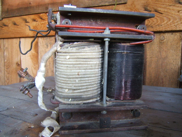

Tisztelt hozzáértő kollégák.Kaptam egy hegesztő trafónak kinéző (valamit)hogy csináljam meg hegesztőnek.De teljesen szét van barmolva.Szerintetek az volt e valamikor vagy nem, és lehet valamit alkotni vele? Nekem egy hetra házat hoztak hozzá.Mondván ebben volt.De én csak olyannal találkoztam amiben csúszó ellenállással van a szabályozás.Kérdésem az lenne hogyan lehetne megbontás nélkül (Primer) a szabályozást megoldani.Rámértem 70V a szekunder oldali kimenet.Várom az ötleteket.Teszek fel képeket róla.
Gyanús nekem, hogy a sötétebb színű, vékonyabb huzalos tekercs meg van égve, erősen elszíneződött a külső lakkréteg rajta. De lehet csak én látom úgy a képen, mindenesetre én alaposabban szemügyre venném.
Ez inkább házi készitésű trafónak néz ki . Ez a dobozu HETRA megjelenésekor -a 70 években -is két fél vasmagból áll amit összehegesztettek, 2db fél primerrel és szekunderrel . Ráadásul a szekunder tekercset ugyan abból a huzalból tekerték mint a primert.Igaz 8db szál párhuzamosan, csévetest helyett a sarkokon műanyag szeglet darabbal.Mivel géppel volt tekerve szép kinézete lett a tekercseknek .A te képeden lévők meg lazák . A sötét tekercs lehet többszörös lakkozású is. Ettől függetlenül miért ne lehetne hegesztő ez is. Idézet: „A sötét tekercs lehet többszörös lakkozású is.” Lehet az is, de nekem az tűnt fel, hogy legalul világosabb mint felül a többi. Remélem csak többszörös lakkozású és nem égett le neki!
Ez a típus készült "I"lemezekből is, bakelit csévetesttel, a primer fokozatok egyik része a szekunder tekercs alatt foglalt helyet. Nemrég javítottam ilyent, kettőt is. A primer 220/380V-ra van tekerve.
De a primer a fotók alapján egészen biztosan le van égve, mivel a tekercs felső oldala kevésbé fényes mint az alsó része, ez biztos jele annak,hogy a tekercs leégett. A szekunder sem eredeti, az is biztos.
Tisztelt szakik.Szerintem nincs leégve a primer direktben rákötöttem a kábelokat ,és 2.5 pálcával hegesztettem vele.A biz tit nem vágta le.Négy pálcát elnyomtam vele de nem vettem észre hogy gond lenne vele.Igaz csak 230v-on próbáltam.A primer tekercset szemügyre vettem de mintha lelengne festve.Ha lenne hozzá valami kapcsolási rajz azt meg köszönném.Állítólag gyári "tekercselés".Nem szívesen bontanám le. most részemről egy kicsit baljós lenne a tekercselés.De ha nincs más megoldás akkor tekerünk.Igaz még nem mértem rá a tekercsre mert nincs itthon a házi minden tudó.

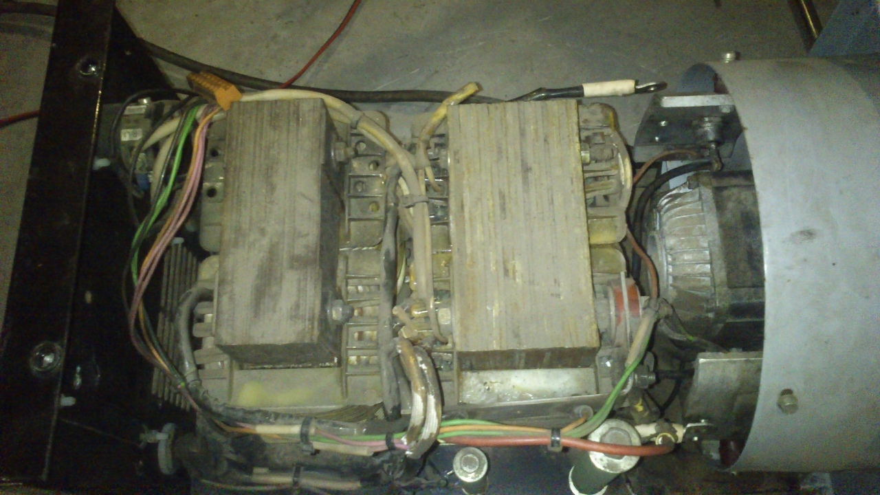

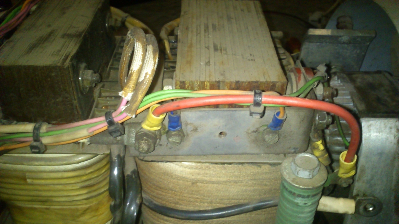

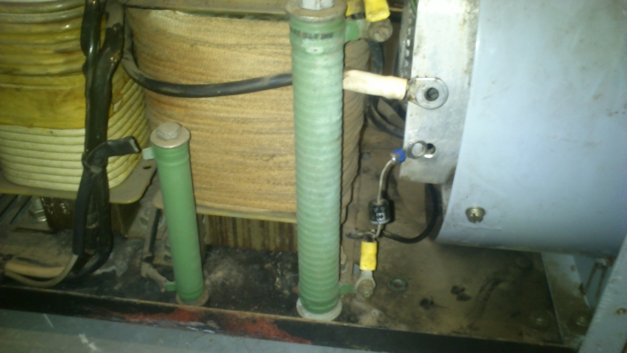

A mai nap belebotlottam egy hegesztő csöppségbe. Tirisztoros szekunder oldali szabályzása lenne HA lenne ugyanis a panel eltűnt belőle. Softarc 1015 fantázianévre hallgat. A kérdésem az volna hogy találkozott-e már valaki ilyen masinával illetve tudna-e valaki vezérlést ajánlani hozzá? 1. kép a gép maga (nem kicsi fojtóval ) 2. ellenállások R2 100ohm és R1 7,6ohm 3. R3 jelű "sönt" Az NTC 1,5k és a trafó belsejébe van beledolgozva.
A kivitel erősen hasonlít a Cloos egyik igen régi hegesztőtrafójára. Abban is féligvezérelt híd van. Viszont az a gép tartalmazta a nagyfesz egységet is az AWI hegesztéshez. Doksija nincs meg,lusta voltam kirajzolni amikor javítottam. De talán megpróbálhatod Phile 80 fórumtársunkat megkeresni, neki bizonyára van egyfázisú féligvezérelt hídhoz való szabályzója és hozzá való kapcsolási rajza.
Félig vezérelt hídhoz nekem is van kapcsolási rajzom, készítettem belőle korábban egy működő verziót is. Egy lengyel oldalon találtam a kapcsolást, AccessDenied fórumtárs egy komplett szakdolgozatot is írt róla. Egy nagyon egyszerű kapcsolásról van szó, olcsó filléres cuccokból összeépíthető. Saját nyákot terveztem hozzá, azt is oda tudom adni. Ha érdekel majd később írok még róla.
