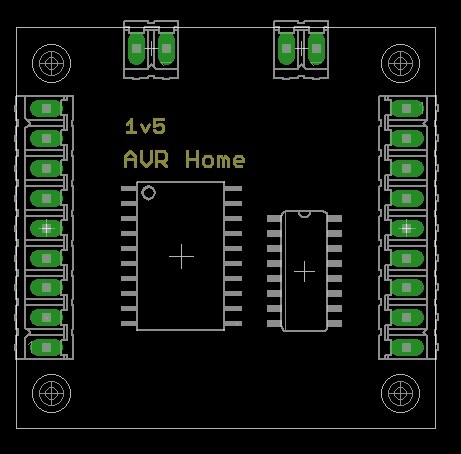

(#) Sir-Nyeteg válasza niedziela hozzászólására (») Nov 22, 2013 /
Ez az egyik kis méretű áramkör.
Szeretném felvenni alkatrésznek, hogy komplett modul legyen, ezáltal a jelenlegi nyák egy alkatrészként szerepeljen.
Ezt megrajzolni így 1-2 óra talán, hogy jól nézzen ki, de a nagyobbakkal már gondban lennék. Emiatt keresek import lehetőséget erre.
Tudnál segíteni?
(#) eyess válasza Sir-Nyeteg hozzászólására (») Nov 22, 2013 /
Nem kell ehhez külön alkatrészt csinálni belőle.
(#) vzoole válasza Sir-Nyeteg hozzászólására (») Nov 22, 2013 /
Hát importot nem tudok, de én úgy csinálnám...
Megnyitnám a modul panel rajzát.
Megnyitnám a rajta levő alkatrész könyvtárát.
Ott a tokozást kimásolnám majd beilleszteném a nyák-on pl a dimenzió rétegre.
Ha megvan minden alkatrész, akkor minden réteget ki kéne kapcsolni, csak a dimenziót meghagyni. Ott mindent kijelölni, lemásolni, majd a saját alkatrészed tokozásán beilleszteni.
A fenti nyák így 5-10perc.
Nos le írom neked hogy hogy csináld.
Az ilyen megtervezett board nézetet mentsd el mint egy bármilyen projektet .Persze megfelelő névvel ellátva.
Utána ha fel szeretnéd használni egy másik board hoz , vagy egy másik projekt boardjához be tenni , akkor nincs más dolgod , mint hogy az a board legyen nyitva ahová tenni akarod , és fent a menüből a Szerkesztés / beillesztést kiválasztod.És szépen megkeresed a meghajtón amit be akarsz illeszteni , és már bent is lesz.Ha feljön egy ablak , azt nyugodtan nyomj ok-t.Persze nyilván a további összekötések szükségesek lesznek , de mint írtad az újra rajzolás már nem kell.
Próbáld ki .

(#) bbb válasza Sir-Nyeteg hozzászólására (») Nov 23, 2013 /
Van import-export ulp, amit pont erre lehet használni. A CadSoft oldaláról Andreas Weidner importexport ulp-jét próbáld ki.
(#) Sir-Nyeteg válasza eyess hozzászólására (») Nov 23, 2013 /
vzoole: Ez egy jobb megoldás! Köszi!
eyess: Sajnos a szerkesztés/beillesztés nem jó, mert akkor minden réteget is magával hoz, ami által nem lehet egyből gyártani a nyákot, csak törölgetések árán.
bbb: Pont ilyent kerestem! Sajnos "pin" hibaüzenettel kilép, de megpróbálom életre lehelni.
bbb import/exportban segített, vzoole pedig gyorsaságban adott nagyon jó tanácsot.
Köszönöm mindenkinek!
