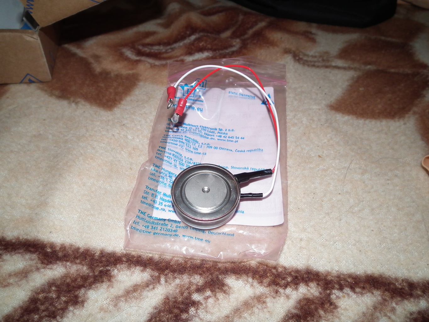

Ehhez a kondibankhoz elég egy 50/600(imp) A-s tirisztor is elég. Ajánlom a BTW69-s típust, és lehet kapni a LOMEX-nál, a HQvideónál, ill. TME-nél. Az utóbbinál vettem 15 ezerért egy gomb tirisztort. Lehetőleg lehetőleg szikszalaggal szigetelt egyszer a drótot, és minden réteg között, mert régen egyszer zárlatos volt az egyik tekercsem és felrobbant 350J körnékén. Az ez egyik darabja 5 centire a nyakamtól. Mutatok egy videót, amiben egy vegyes felhasználású kondibankot teszttelek. Tegyem hozzá, hogy még csak energiának kb 70-60% használtam ki.

Az már tényleg szép teljesítmény, ha csak 1% hatásfokot nézünk már akkor is 40 Joule mozgási energia. Mellesleg most én is a leválasztó trafómat használom töltőnek, eddig egy saját tekercselésű nagyfrekis trafó + ZVS volt a töltőm, az is gyorsan feltöltötte a kondikat. A tirisztort meg még v@terán vettem ha jól emlékszem 1500-ért a hármat, azt kell mondjam megérte, azért látszik rajta hogy nem mezei 60W-os izzóhoz tervezték, a vezeték ami kijön belőle kb 12mm átmérőjű alumínium sodrony, ezen nem keletkezik túl nagy veszteség. Mellesleg ha minden jól megy nemsokára kipróbálom a két tekercses módszert, azt hiszem hogy úgy fogom szétosztani a kondikat hogy 4700µF indításra a maradék meg a gyorsításra. Az lenne az igazi, hogy ha a gyorsításra 800V-ot használnék, csak félek hogy nem viselné el a tirisztor, eddig 600V volt a legtöbb amit próbáltam vele, de már akkor is szívtam a fogam, hogy mikor adja meg magát.

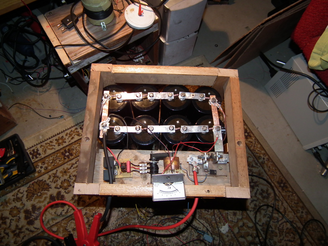

Elkészítettem a kondikat összekötő rézlemez, illetve a gombtirisztort tartó modult, és a meghajtást hozzá.
Mivel máshogy lesznek összekötve a kondik, így át kell építenem a töltőrendszert, és a feszmérőt. Valószínű hogy lesz bemutató/teszt videó is, mert páran kérték. Addig is képek. A képeken egy kb 85J-s teszt kondibakot használok.

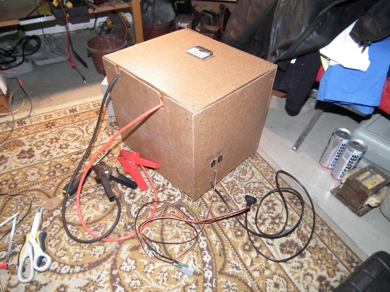

Már össze is van rakva nagyjából. Illetve egy gyors rendszer tesztet.

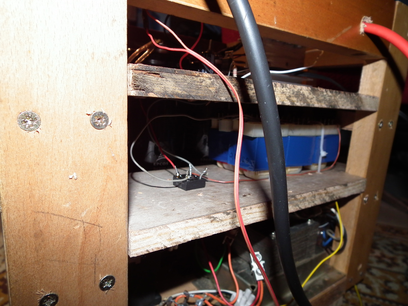

Öltés, biztonsági kisütés, tirisztor meghajtó teszt, ill. voltmérő kalibrálás. Egy probléma van. A fő táptrafó elkezdett leégni, szóval újabb szétszedés. Addig is pár kép.
Jól néz ki, gratulálok hozzá! A töltési áramot mindenképpen korlátozni kellene, mert minden trafó ugyan arra a sorsra fog jutni, használhatsz mondjuk induktív ballasztot is a váltóáramú körben, például egy rövidrezárt szekunder tekercsű transzformátor, hátha azt könnyebb beszerezni, mint a sok wattos ellenállást. Még annyi, hogy én mindig is óvakodtam a sorosan kötött kondiktól, mindig attól félek, hogy nem töltődnek egyformán az esetleges elhasználódás miatt, elvégre is ezeket a kondikat nem impulzus üzemre tervezték ha jól tudom.
Az a graetz nem melegszik azon a "fa hűtőbordán"? A trafó a kondikat látja el táppal, vagy csak segédtáp?
Áááá, az a túlmelegedés jelző rajta, ha túlhevül akkor a legősibb módon tájékoztat róla, füstjelekkel
Melyik trafóra gondolsz? A kicsik a töltők 2×~660-680VAC trafófüzér, kb. 150-200mA töltö árammal. Tehát NEM melegszik, de attól függően a ZVS megtudná főzni.
Az a baj hogy a fő trafó az "ex-tápomból" való és házi tekercselésű, de lehet hogy rakok a mH tartományba eső teherinduktivitás. Többször is kísérleteztem sorba kötött konditöltéssel, és azt tapasztaltam hogy az azonos kapacitás, típusú, ERS-ű, feszültségű, kondik esetén 1-2% eltérés van.
Igaz az elkok nem impulzusra vannak kitalálva, de a legtöbb csavaros NF elkó képes kis mértékben ellenállni. Kíváncsi vagyok, hogy mi van egy ilyen kondiban. Az a helyzet hogy ez a kondibank lesz az impulzus energetikai projektjeim alapja, a coilgun 4.2, ill a railgun 2.0-s projektem is átfog költözni mellékprojektkén olyan néven hogy Coilgun 5.0, ill. railgun 3.0 néven. Lehet hogy induli fogy egy új 4 szegmenses coilgun, és ETG mellékprojekt. Érdekesség: Újabban engem is érdekelni kezdet ez az teardown videó készítés(elektronikai cuccok szétszedése, és bemutatása). A régi coilgun-om kodijárol is készítek egy ilyen videó. Akit érdekli a EEVBlog Youtube csatorna, mindenkép nézze meg.
