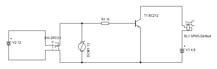

(#) weasels hozzászólása Okt 20, 2010 /
Üdv. Az alábbi kapcsoláshoz kérném a segítségeteket.
Elég kezdő vagyok az elektronika témában, úgyhogy előre elnézést. Szóval a mellékelt áramkörrel azt szeretném megoldani, hogy amint a motor forgásírányt vált, akkor a tranzisztoron keresztül egy behúzótekercs (tulajdonképpen egy kioldószerkezethez kapcsolódik mechanikusan) meghúzzon. A képen egy relével helyettesítettem. A lényeg, hogy a motor áramfelvétele miatt nem tudom egy egyszerű diódával megoldani a dolgot, mert nem jut elég áram a behúzótekercsre. A lényeg, hogy így külön tápról szeretném üzemeltetni a tekercset, és lehetőleg minimális árammal tudjam vezérelni a tranzisztort. A tekercs ellenállása 20 Ohm, amit 4,8 V-al számolva 240 mA-t kéne áthajtanom a tranyón. A mellékelt ábrán nem számoltam az ellenállást, hanem a TINA nevű programmal modelleztem a dolgot, és addig kísérleztem még nem tetszett az eredmény. Viszont valamiért nincs meg a 240mA a relén, ha az ellenállását 20 ohm-ra állítom. Tulajdonképpen abban kérném a segítséget, hogy egyáltalán működhet-e ez így, vagy valamit nagyon elpacsáltam. A rajzon az irányváltó kapcsoló csak szimulálja a polaritásváltást, a valóságban ezt egy elektronika végzi. Tulajdonképpen egy távirányítós hajó motorjairól van szó. Segítségeteket ekőre is köszönöm.
(#) weasels válasza (Felhasználó 13571) hozzászólására (») Okt 21, 2010 /
Köszönöm szépen a segítséget!

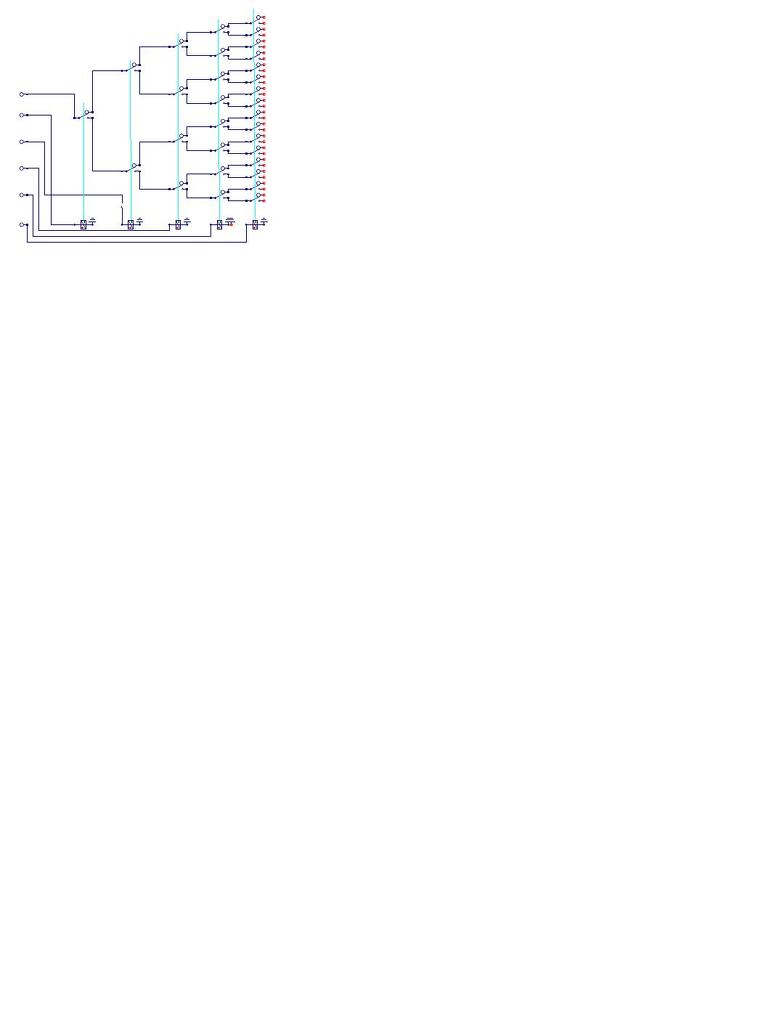

(#) rockersrac hozzászólása Jan 17, 2011 /
Sziasztok! Olyan helyzet állt elő, hogy haverommal elektro mechanikus, 7szegmenses kijelzőt szeretnénk építeni, és a reléket szeretnénk kiváltani tranzisztorral. Az még menne, hogy megnyomok egy gombot, és kinyílik a hozzá tartozó szegmens. Eddig még meg tudnám oldani, csak valahogyan be is kellene csukni másik gomb megnyomásával(tekercs polaritás váltással), és itt jön az a rész ami nekem már magas, és segítséget kérnék tőletek! Ilyen kijelzőt szeretnénk építeni haverommal, annyi különbséggel hogy nem kézzel lennének a szegmensek mozgatva, hanem elektromágnesesen!

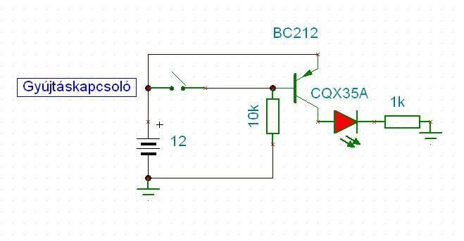

(#) helo hozzászólása Dec 16, 2013 /
Kedves fórumozók! Szeretnék építeni egy olyan áramkört amelyiknek két plusz vezetéke van.Egy állandó és egy másik amit ha a pluszra teszünk megszakítja az áramkört. Autóba kellene,hogy a gyujtás ráadásakor szakítsa meg a villogó led áramkörét.Ha van valakinek a relén kívül valami más
megoldása azt megköszönném A kezdők között is amatőr vagyok ezt vegyétek figyelembe .
Üdv. Mindenkinek: helo
(#) potyo válasza helo hozzászólására (») Dec 16, 2013 /
Erre szerintem simán jó az, ha a ledet az állandó akku plusz és a gyújtáskapcsoló által kapcsolt plusz közé kötöd be, nem kell hozzá semmi további kapcsolás.
(#) pont hozzászólása Dec 16, 2013 / 1
Vagy így:
(#) vicsys válasza pont hozzászólására (») Dec 16, 2013 /
Azért azt a BC tranyót soros bázisellenállás nélkül így használni, elég veszélyes.
(#) pont válasza vicsys hozzászólására (») Dec 16, 2013 /
Szerinted mekkora kellene elé?
