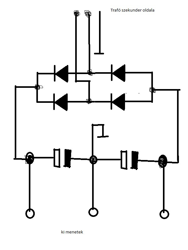

(#) Renátó004 hozzászólása Dec 13, 2013 /
Ne haragudjatok hogy megint a texasal küszködök,a cégnél le próbáltam ahogy mondtam szólt szépen, először egy labor tápról hajtottam meg két kondival a kondik közép ki vezetését GND az erősítő GND re kötöttem persze a jelt is ugyan oda mindent hogy csillagpontos legyen mert itt több szaki hozzászólásában láttam hogy így kel.
Utána jött a 130 VA trafóm, Közép meg csapolás is van rajta,először egy gyári grace hídól és két 4700 µF kondiból csináltam neki tápot,a trafó közép meg csapolását is be kötöttem szólt szépen utána gondoltam csinálok egy táp panelt is hogy azon majd a gnd ket egy helyre forrasszam,annyi változott,hogy most diódákból csináltam az egyen irányító hidat a lenti kapcsoláson majd látszani fog,be kötöttem az erősítőt és a ki menetén azonnal a negatív oldalhoz gépest a test felé +27 volt jelenik meg a tápom egyik oldala,pontosabban az erősítő- tápjához képest mértem a közép ponton a +27 voltot
Azt szeretném meg kérdezni hogy ez vajon mitől lehet esetleg ötletetek vagy tippetek van e meg köszönném szépen
Üdvözlettel Renátó
(#) Gafly válasza Renátó004 hozzászólására (») Dec 13, 2013 /
Szerintem nem azt csináltad meg amit szerettél volna. Azaz elnéztél/elkötöttél valamit. Azt javaslom, hogy rajzold vissza a megépített kapcsolást és egyből látni fogod hogy mit rontottál el.
Ugyanakkor nem volt szerencsés egyből rákötni az erősítőre, reméljük nem szállt el semmi.
Meg néztem és minden úgy van ahogy a kapcsin,ha a trafó közép meg csapolását ki kötöm akkor meg nincs is szimmetria a kondik között az egyik 18 voltot mértem másik nál meg 36 voltot, és elméletileg a kondik között meg feleződik.vagy még arra gondoltam ,lehet hogy valamelyik tranzisztorom el szált és engedi a tápot a ki menetre.

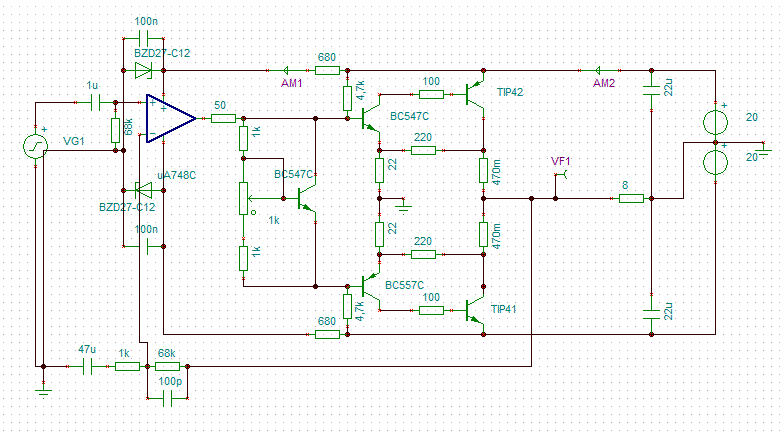

(#) reloop válasza Renátó004 hozzászólására (») Dec 13, 2013 /
Szia! Skori nagyvonalúan elhagyta a visszacsatolás 100µF kondenzátorával párhuzamos 68k ellenállást Bővebben: Link, Te pedig lehet nem sütötted ki a puffereket az erősítőre kötés előtt. Mikor az egyik tápoldalt rákötötted az IC invertáló bemenetére a megengedettnél nagyobb feszültség kerülhetett, ez végezni szokott az IC-vel.
A BC tranzisztorokra szerelj hűtőcsillagot, mert ha kicsi a végtranyók bétája bizony fűtenek rendesen.
(#) Renátó004 válasza reloop hozzászólására (») Dec 13, 2013 /
Köszönöm szépen tényleg most nézem a rajzon, és a kondi polaritása is más a te rajzodon a 100 µF-s meg próbálom és bele ásom magam még egyszer köszönöm! Üdv Renátó
Sikerült meg csinálnom, a Tip 36-s zárlatos lett,meg a tl 071-s ic is meg adta magát ahogyan Reloop meg jósolta,plusz sajnos addig szórakozhattam vele hogy a 0,33 Ohmos ellenállásom is megszakadt mire rájöttem,szóval nem a tápommal volt a baj hanem zárlatos volt a hangszóróm amit itthon rá kötöttem de miután a fél táp a ki meneten megjelent így 220 nF os kondenzátornál az ellen is ki éget

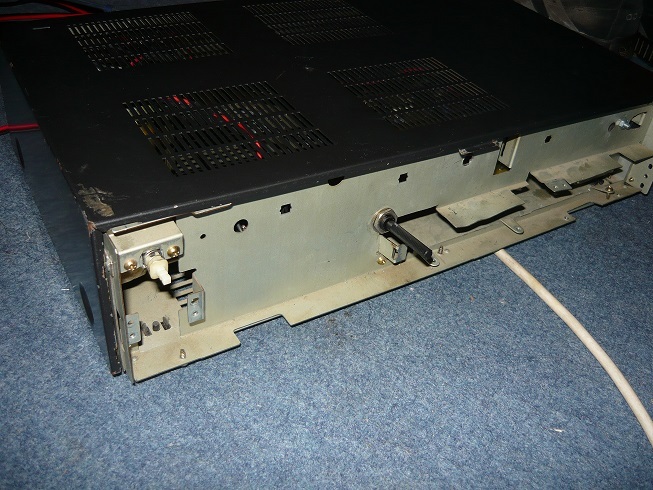

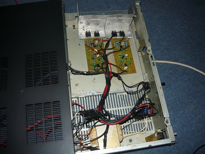

(#) Renátó004 hozzászólása Dec 17, 2013 /
Gondoltam meg osztom veletek a texas erősítőm képét,még fél kész mert egy sony házba került be és még elő lapot szeretnék rá csinálni,meg egy 3 csatornás EQ,meg egy kivezérlés mérőt,de egyébként így is nagyon szép hangja van meg,vagyok vele elégedve.

(#) reloop válasza Renátó004 hozzászólására (») Dec 17, 2013 / 1
Szia! A paneleket 180°-kal elforgatnám és az alsó szellőző perforáció fölé/széléhez tenném.
Jobb hűtés, és sokkal rövidebb táp, és hangszóvezeték lenne a munkád jutalma.

(#) Rober_4 hozzászólása Dec 18, 2013 /
Felújítottam egy régi Texas erősítőt. A gondom az, hogy nagyot szól, de nincs basszusa. Ez a régebbi Texaszokkal is gondom volt. Sokáig a hangfalamban kerestem a hibát, de később kiderült, nem a fal tehetett róla. Nem tud valaki valami egyszerű megoldást, vagy okot, hogy hova tűnik a mély? Lehet-e esetleg valahogy kompenzálni? Számít-e a műverősítő típusa benne? Vagy esetleg a 0,5 ohmos ellenállásokon múlik, e valami? A csatolóim elég nagyok, sztereóban van bekötve...
Válaszotokat köszönöm!
(#) reloop válasza Rober_4 hozzászólására (») Dec 18, 2013 /
Szia! Az elég nagy csatoló alatt mekkora kapacitást kell érteni? A visszacsatolás kondenzátora is számít.
(#) Rober_4 válasza reloop hozzászólására (») Dec 18, 2013 /
Kösz kb. 4,7 mikros a bemeneti csatoló.
A visszacsatolás ha jól elékszem az eredeti 100 mikros. Növeljem valamivel? Esetleg csökkentsem? (2-es negativ bemenetet viszi a testre, ott ahol vissza van csatolva a kimenet)
Ha jól emlékszem ez a rajza.
texas
Sajnos a műverősítőket beforrasztotta haverom, gondolom az eredeti 071-es van benne.
Volt már valaki aki hallott mély hangokat szólni ebből az erősítőből? Egyébként a fél ohmosokat lehet, hogy lespórolta...
