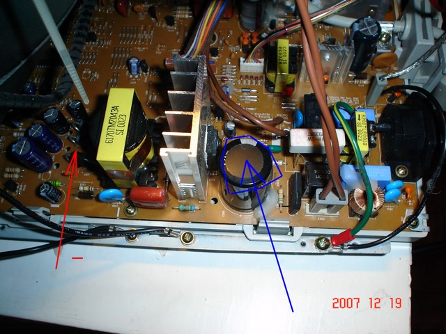

Behakok!!!! Nincs semmi kép! Bekapcsolom a gépet a monitor is bekapcsol de semmi kép. Mi a bibi? Mellékelek egy képet mert lehet hogy felcseréltem két vezetéket. Mind a kettő elér ugyanoda.
(#) Fery válasza mandix hozzászólására (») Dec 19, 2007 /
Ott valami más történt, a barna vezeték ha jól látom be megy a Demag tekercsbe és annak lent a helye az alaplapon a Demag PTK mellett. Rágugtad a monitorkábelt a gépre ?

Nézz kürül a táp környékén, nézd meg a táp egyáltalán elindul-e. A szekunder oldali diódákon mérjél feszt 200Voltos állásban. Ott a sortáp 120-150V, és még kellene lenni 20-30Volt kőrüli fesznek, pontosan nem tudom ez tipusfüggő. Ha ezek kb megvannak akkor a táp megy. Nézd meg nem durrant-e el megint az bizti.
(#) mandix válasza Fery hozzászólására (») Dec 19, 2007 /
Nem tom mit mértem(nem vagyok profi) de a Gratez két váltó lábán 128 v van a másikon valamennyivel több az egyen lábain ha a multit egyenbe válton akkor semmi ha váltóba rakom akkor 20 V van.
Nem kell váltót mérni, a kékkel jekölöt nagy pufferkondin kb 300 Volt egyent kell mérned.
A piros nyillal jelölt részen vannak a szekunder oldali diódák, azt már leirtam,hogy ott mit mérj.
