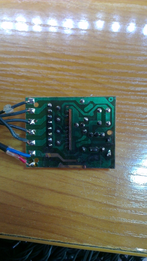

Sziasztok ,van egy karácsonyfa izzó sorunk ,100-150db lehet.
Egyszer be lett dugva és levert mindent ,de előtte való este jó volt.
Szétszedtem,csatoltam képeket hozzá.
230V ról működik ,és 3V, 0,07A ,021W kell neki.
Tudnátok vmi ötletet tippet adni mi lehet a baj ?nekünk úgy is jó lenne ha csak világítana, nem kell hogy szabályozható legyen hogy villogjon.
Válaszotokat előre is köszönöm.
(#) Kikid500 hozzászólása Dec 23, 2013 /
Köszönöm a gyors választ,de ha a panelról leforrasztok mindent és úgy kötöm be akkor az izzókat nem lövöm ki ?így hogy nem lesz használva a panel?vagy a panel csak a villogásért felelt?
Köszönöm szépen a hasznos infót ,jó lett ,világít.még egyszer köszi szépen.
