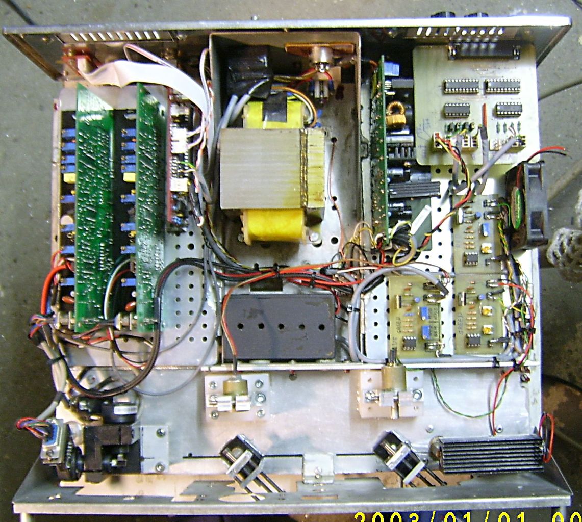

(#) Djatis válasza epyn hozzászólására (») Dec 31, 2013 /
Itt van egy kép a dacról!
A Ház jobb felső sarkában találod.
Ez ugyanez a projekt egy régi változata csak akkor egyéni gyári és maszekon megépített modulokból de a többi ugyanaz nameg a ház most más.
A hozzászólás módosítva: Dec 31, 2013
