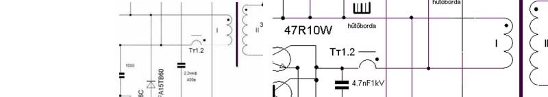

Valami nem akarja az igazságot az biztos.Látom,megint nem lett betartva amit anno mondtam.Leírtam,hogy ha a meghajtóban nem IRFD120 van hanem ,mint jelen esetben is volt, IRF510 vagy hasonlók,akkor a G lehúzó ellenállást 1K-ról 2K-ra kell növelni,különben halálozási esemény következik be a végfok IGBT sorában. 1K esetén erősen zúgni fog a gép,saját tapasztalat.Szerintem,még mindig nem jó helyen van az áramváltó tekercs vagy fordítva van betéve.A valós helye a főtrafó VÉGE szálon van,közvetlen a kivezetésnél,még a diódák (HFA15TB60) előtt a trafó felé,mellékletben mutatom.Mutatom az áramváltót is.Nekem nincsenek kimeneti áram méréseim,de emlékeim szerint Tubi mérte és ott sem volt több 25% -nál.Mértél feszültséget az UC3845 3. lábán? Mennyire követted,tartottad be a rajz által megadott alkatrészeket?

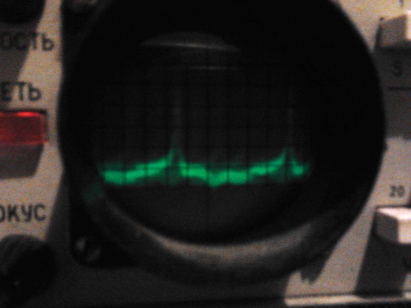

Az internetes orosz rajzokon két megoldás látszik az áramváltó elhelyezésére egyik a főtrafó alsó ága, a másik meg az IGBT kollektora, a kettő között csak a diódák lemágnesező árama a különbség. Az ív nem sípol meg már 100x leellenőriztem az irányt, tegnap megnéztem szkópon a 3. lábat, terhelés nélkül trapét jel (mágnesező áram) kis terheléssel emelkedő négyszög jel viszont ami nem tetszett hogy a végén van egy túllövelés, meg próbálom lefényképezni.

Megértettem miért nem mindegy az 1 vagy 2k, ugyanis a lezáró fet csak a nyitófeszültség felett süti ki az igbt gate-jét, megfordítottam az áramváltót de még ilyen kis terhelésnél is elkezdett kattogni a trafó. Itt a kép 5A terhelésnél:

Azért tesszük közvetlen a trafóhoz az áramváltót, mert így nem kell külön helyet kialakítani az IGBT modulon, egyébként oda is tehetnéd, ahogy a rajzon van. Ugyan az az ág!A lényeg, hogy nem a kezdő ponttal jelölt ágban legyen! Egyébként mire tekerted meg milyen gyűrűre?

Valami még mindig nem jó.A főtrafó szekundere nincs fordítva bekötve?Nem jó az áramváltó jele sem.Valami ilyesminek kellene lenni. Alsó jel a képen.
Igen a főtrafó fordítva volt bekötve nem tudom hogy nézhettem el, most már jó lett a 3. lábon a trapéz jel nincs túllövelés, sajnos ahogyan terheltem a kimenetet ellenállással az áram kihajlás még mindig nem szűnt meg.

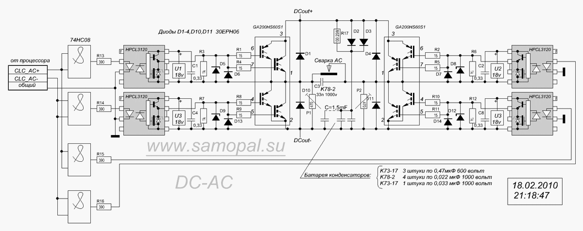

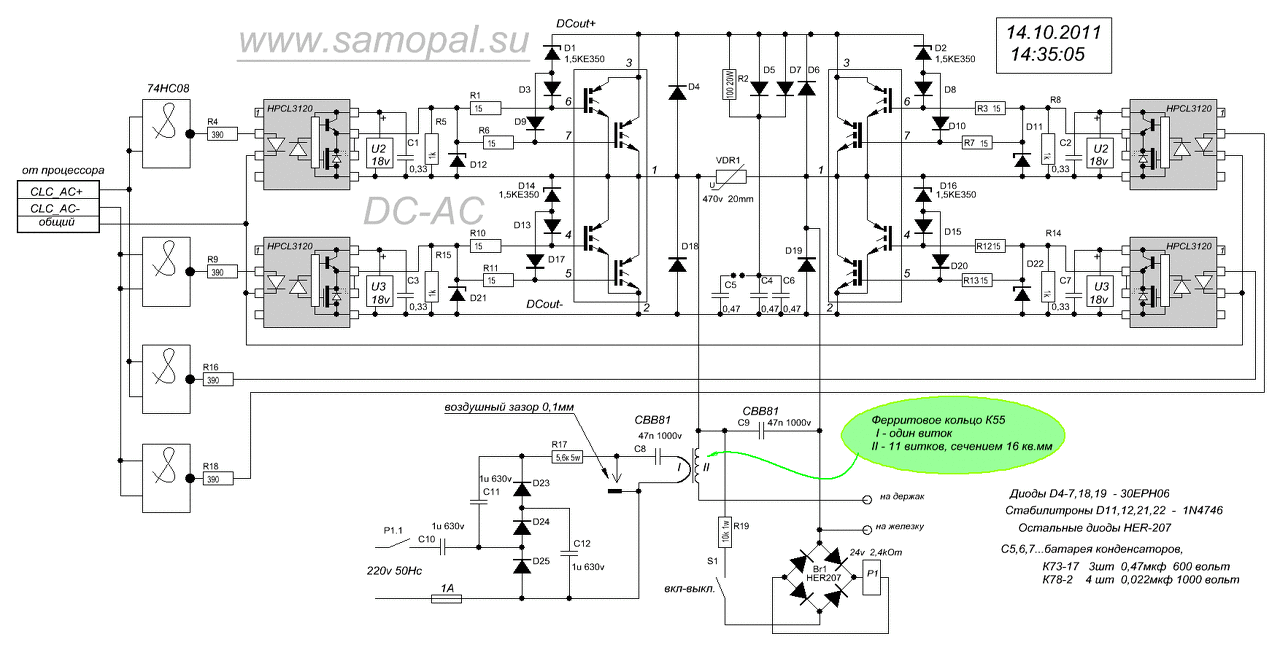

Régi témával állnék újra elő... - újabb kérdéssel. Még mindig birizgálja a fantáziám az ac-dc-mig-mma gép a saompal.su oldalon. Most az foglalkoztat a vezérlését illetően, hogy hogyan váltja a klf. funkciókat. A kapcsolója ugyanis 4-es állású vagy mig vagy mma vagy dc vagy ac üzem. Nos azt gondoltam, hogy a mig és az mma is lehet dc vagy ac módban, de ebben a kiépítésben (kapcsolási lehetőségben) ez hogyan valósulhat meg? Továbbá nem látom a rajzon a mig gép működéséhez való különbséget, merthogy a maci az alapgép, s az áramérzékelés is ugyanúgy megy, ugyanúgy működik, akkor miben más a mig és az mma (tig)? Azaz, hogy még mindig szeretnék valami ac tig, mig gépet építeni, de eddig nem találtam jobb rajzot, leírást. Minden információt szívesen fogadok. ![]()
