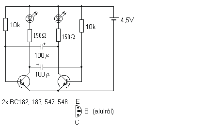

Az lenne a kérdésem , hogy valaki átnézné ezt?
Már mindent próbáltam ,de valami nem klappol
(#) kaqkk válasza havranarpi hozzászólására (») Jan 11, 2014 /
Már maga a kapcsolás is hibás , a terhelést (led) a tranzisztor kollektorába kell kötni a kollektor ellenálást lecsökkenteni (a led áramához)és a bázis ellenállásokat is a + ra kell kötni . Ezt építsd meg
A hozzászólás módosítva: Jan 11, 2014
(#) havranarpi válasza kaqkk hozzászólására (») Jan 11, 2014 /
ezzel a változattal is próbálkoztam ,de csak az egyik LED világít
Akkor ott elkötöttél valamit , talán valamelyik kondi vagy led volt fordítva

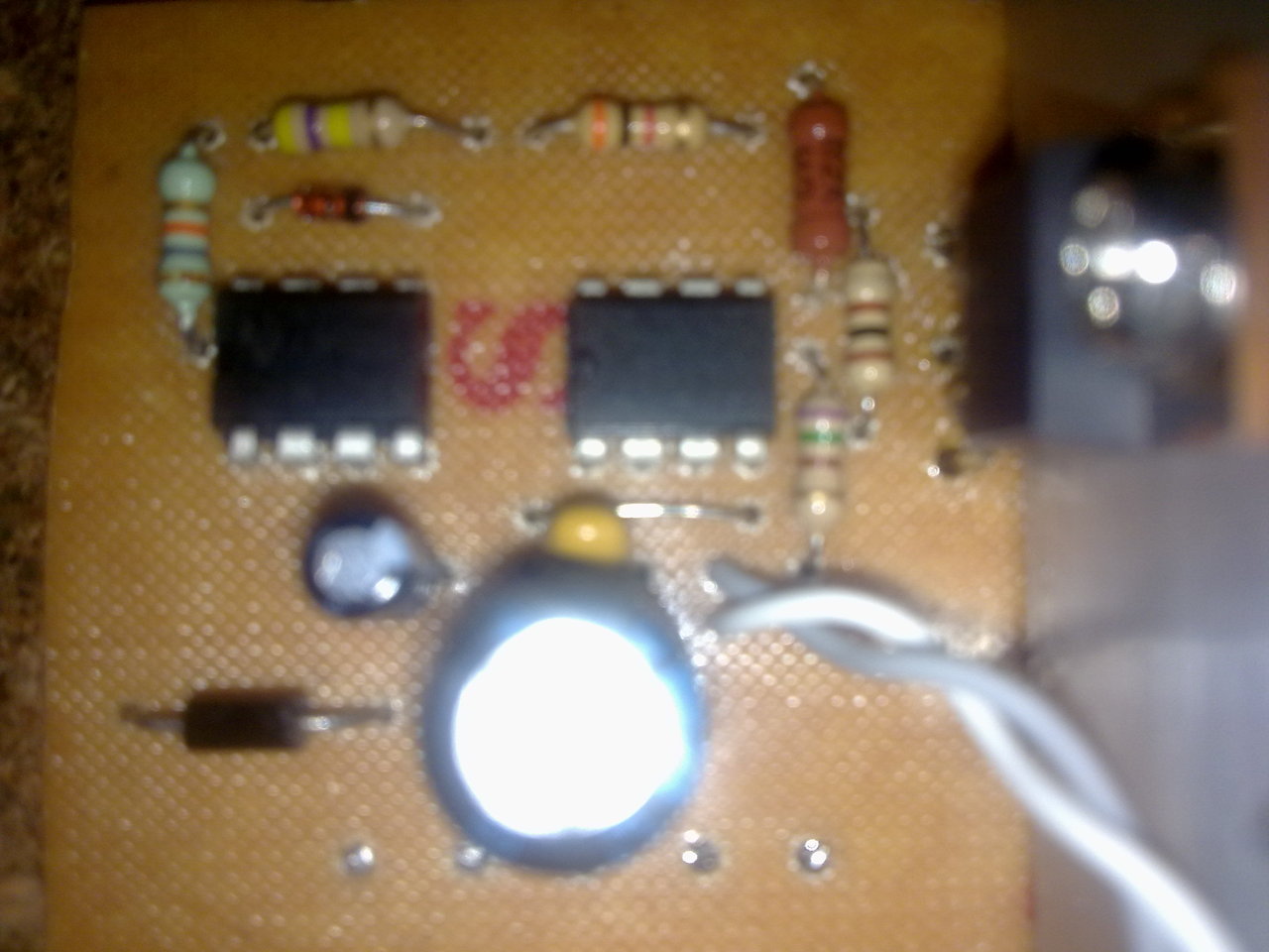

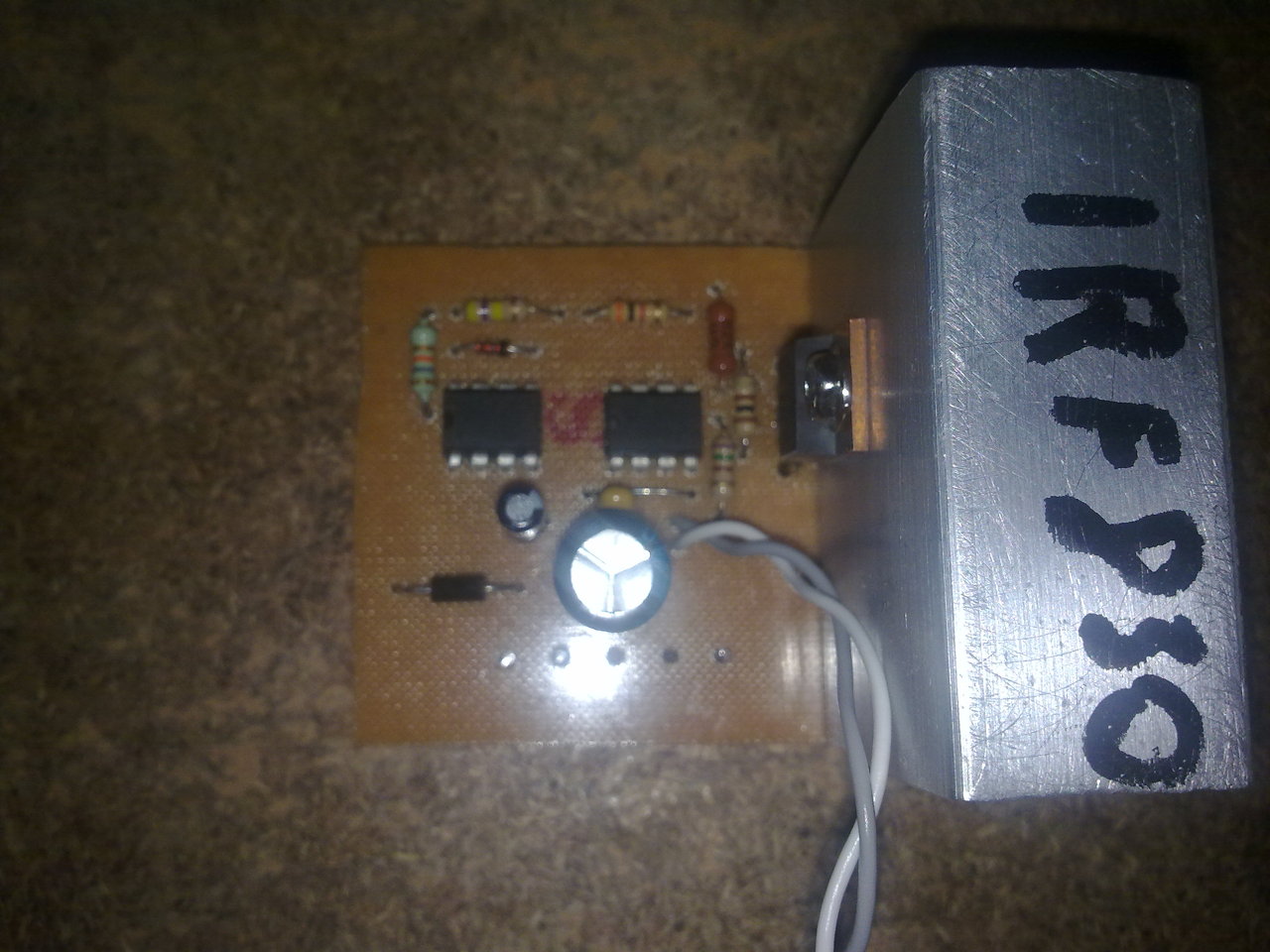

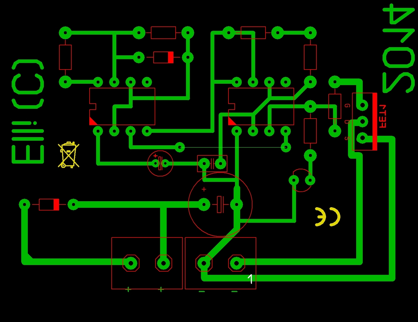

(#) elodke hozzászólása Jan 11, 2014 /
Sziasztok! Valaki le ellenőrizné nekem sajnos az eredeti nyákról csak képek vannak nincs hozzá kapcsolásom.
(#) kokozo válasza elodke hozzászólására (») Jan 11, 2014 /
Első ránézésre a fet felöli ic 2-6 lába nincs összekötve pedig a kész nyákon össze van, sőt a táp se megy el egyik ic-hez se..

(#) proli007 válasza elodke hozzászólására (») Jan 11, 2014 /
Hello! Bár nem tudom mi ez, de amit Te rajzoltál, annak se füle se farka.. Ha nem tudod mit csinálsz, akkor ott a 152-es kép tükrözd meg X irányban, és másold le amit látsz a Sprintbe. (Ha jól gondolom, ez valami PWM jelet állít elő, amit kapcsolgat egy másik 555-el..) üdv!
Így se.. nem a 2-7 et kell összekötni hanem a 2-6 ot és a tápokat se kapják meg az ic-k
(#) elodke válasza kokozo hozzászólására (») Jan 11, 2014 /
tudom az előző hozzászólást töröltem
akkor így?
(#) elodke válasza proli007 hozzászólására (») Jan 11, 2014 /
Ez egy villanypásztor nyákja.
A táp + része akkor se jó még
Lecopyztam ahogy szerintem jó de ez nem jelenti azt hogy jó is
valami.lay
köszi szépen megnézem

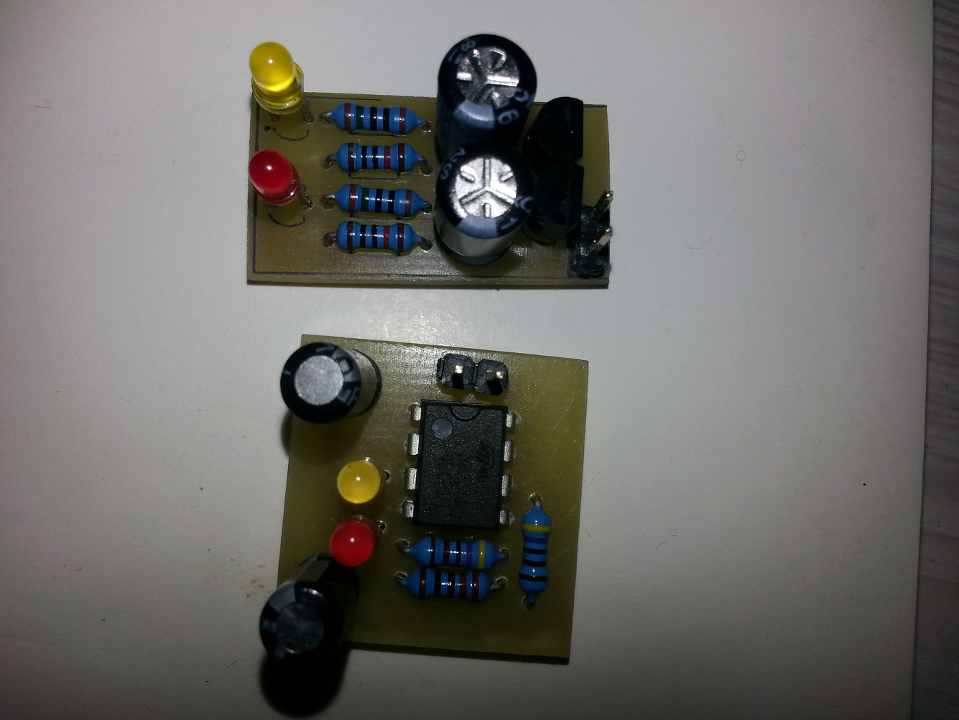

Köszönöm megépítettem ,de csak a LED-ek folyamatos világítását produkálja

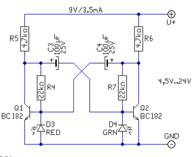

(#) reloop válasza havranarpi hozzászólására (») Jan 12, 2014 /
Szia! Kérlek tanulmányozd figyelmesebben a rajzot! Az elektrolit kondenzátorok eltérő tranzisztorok bázisa és kollektora között kéne legyenek, nálad meg ugyanarra van kötve. Irgum-burgum.
(#) havranarpi válasza reloop hozzászólására (») Jan 12, 2014 /
Javítottam Így megfelelő?
Jól van! Kis technikai észrevétel: a tranzisztor lábak között nagyon szoros két vezetősávot is átvinni. Használj nyugodtan átkötést, egy-két levágott alkatrészláb mindig kerül az elkészítéséhez.
A tranzisztorok ugyan jól állnak, de a C, E betűket úgy nézem fel kéne cserélni.

(#) havranarpi válasza kaqkk hozzászólására (») Jan 12, 2014 /
Köszönöm a segítségeteket.Összejött

Nem sajnáltál ekkora hatalmas nyákot elhasználni?
Nem , a hulladékból kerestem elő.
de megcsináltam még az NE555-el felépített astabilt is.
Suliba most először csinálunk nyákot és versenyt hirdettünk , hogy kinek lesz a legkisebb a kész panel.
