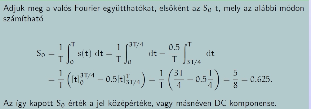

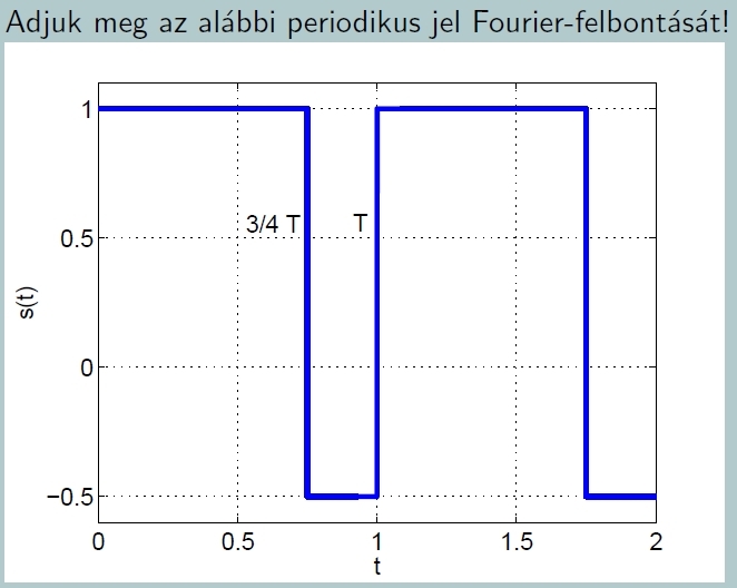

Volt egy matematikus (Fourier), aki rájött, hogy tetszőleges periodikus jel előállítható harmonikus
jelek szuperpozíciójaként. Ez így önmagában talán úgy néz ki, nem sokat jelent a témával kapcsolatban, pedig de.
Amikor túlvezérlünk egy végfokot, a kimeneten nem a szinuszos vezérlő jel jelenik meg nagyobb amplitúdóval, hanem egy négyszög jelhez hasonló jelalak, mivel a véges tápfeszültség miatt a szinuszos vezérlő jel csúcsait már nem tudja a végfok követni. (Megj.: a zenei kivezérlés során a szinuszos vezérlő jel soha nem szimmetrikus.)
Tekintsd a csatolt képeket. Matematikai úton, és méréssel is belátható, hogy ilyen üzemállapot szerinti kivezérlésnek DC komponense van, ami köztudottan a hangszórók legfőbb ellensége.
(#) steelbird válasza lukacsp hozzászólására (») Jan 14, 2014 /
Az ábrán már magának a négyszögjelnek is egyenszintje van.
Ez ugyanúgy igaz egy átlagos zenei vezérlő jelre is?
Nem adódhat a kimeneti egyenszint eltérés abból is, hogy a végfokok túlvezérléskor a kapcsolástechnika miatt gyakorlatilag nem azonos szinten határolnak a pozitív félhullám esetén, mint a negatív félhullámoknál?
(#) lukacsp válasza steelbird hozzászólására (») Jan 15, 2014 /
Lehet az átlagos zenei vezérlő jelnek is egyen komponense valóban, de ha nincs túlvezérlés, akkor ez a pillanatnyi DC komponens hamar elmúlik. Folyamatos túlvezérlésnél viszont elkezd állandóan fennállni.
A nem azonos szinten határolódó pozitív, és negatív félhullám történet is fennál túlvezérlésnél szerintem is.
Tehát több jelenség is összejátszik ilyenkor annak érdekében, hogy a hangszórók húzzanak a túlvilágra.

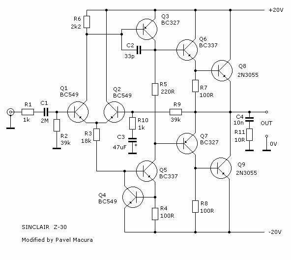

ÜDV mindenkinek. Segítséget szeretnék kérni.
Csináltam egy 2 x 30 W-os erőlködőt. Zárlat nincs, szólni is szól. búgni nem búg. Csak amikor adtam egy kis hangerőt és egy kis mélyet akkor elfüstölt a Q6-os tranyó. Ez a túlvezérléstől lehet,vagy a collektrorra is kellene egy 100 Ohm-os ellenállás? Vagy nem tom. Ebbe kérnék segítséget. Csatolom a képet. és a hangszín szabályzóét is.
Előre is köszönöm mindenkinek.
