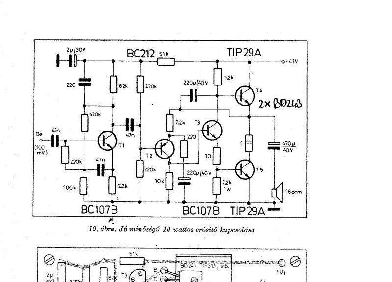

(#) EcoPityu válasza KD mester hozzászólására (») Dec 23, 2007 /
Arra nem gondoltál, hogy célszerűbb lenne esetleg a trióda katódjáról levenni a jelet, persze nem ezzel a kapcsolással??
(#) EcoPityu válasza EcoPityu hozzászólására (») Dec 23, 2007 /
Tán ez volt az!
Na ez egy kvázikomplementer /NPN-NPN struktúrájú/ félvezetőpárral felépített csoda.
(#) KD mester válasza EcoPityu hozzászólására (») Dec 23, 2007 /
Képzeld, nem.
Ez az egyik hibrid, amit terveztem. Vannak ennél sokkal bonyolultabbak is. Például van a mu-follover megoldás, vagy a differenciálerősítő+katódkövető, amit célszerű hibridben alkalmazni. Mostani hibrid erősítőmben éppen mu-follover topológiát fogok alkalmazni a csöves részben.
Ja a most belinkelt rajzod hibás.
