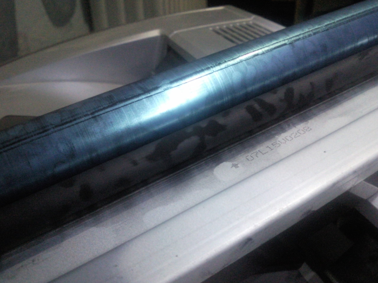

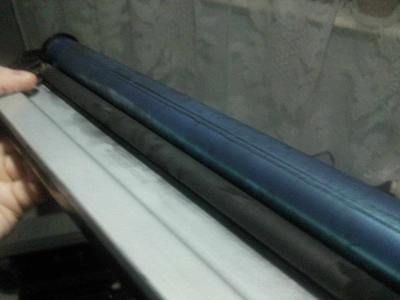

Nos ma szétszedtem a gépet, csináltam pár képet, hogy hogyan is néz ki a fényhenger és a töltőhenger. Igazából nem is hiányzik a töltőhengerből, csak egyenetlen a felülete. Ahogy végighúztam rajta az ujjamat, lehetett érezni, hogy tiszta hepe-hupás az egész. Csináltam egy képet arról is, hogy mit nyomtat. Ha több oldalt nyomtatok egyszerre, akkor a 3-4.-ik lap után már tiszta lesz. Közben észrevehető, hogy lapról-lapra tisztul a nyomtatás.

Szia, Nézd meg a lehúzó/tisztító pengét (blade), hogy milyen állapotban van.
(#) zsoltee0001 válasza Ricsi89 hozzászólására (») Jan 21, 2014 /
Szerintem takarítsd ki normálisan, a töltő hengert is.
Nyugodtan lehet acetonos ronggyal, bírnia kell, masszív anyagból szokott lenni, nem deformálódik.
Viszont, ha kráterszerűen hiányzanak belőle részek, mert megsértette valami, akkor tényleg kuka.
Igazából az a lényeg, hogy tökéletesen fel kell feküdnie mindenütt, ennek kell teljesülnie.
Nekem volt, hogy 1,5 milliónál cseréltem töltőhengert, mert fölkeményedett a felülete, nem követte a dob egyenlőtlenségeit és csíkozott.

(#) Ricsi89 válasza zsoltee0001 hozzászólására (») Jan 21, 2014 /
96%-os alkohollal szoktam takarítani a dolgokat, de nem mertem itt is használni. A töltőhenger inkább ilyen dudoros, nem egyenletes a felülete.
A lehúzókést is tisztítottam, volt pár szösz rajta, meg festékpor is. A nyomat a tisztítás után készült. Megnézem mindjárt, hogy meg lehet-e fordítani, hátha már kopott kicsit a felülete. Ezzel a nyomtatóval még kb 5000 lap volt nyomtatva, igaz nincs minden nap használva, de ha kell, akkor egy huzamban nyomtatok vele 100 oldalt is.
A kép alapján nem hiszem, hogy gond lenne a blade-val.
Viszont amit nem érte, ha dudorok vannak, akkor miért csak pontszerűen jelentkezik a hiba.
Ilyen esetbe mivel a dudor eltávolítja a töltőhengert a dobtól ezért abba a sávba nem fekszik föl, így ott feketét kéne nyomnia végig.
Már láttam olyat, hogy a töltőhenger fém tengely magja nekiállt oxidálódni, a rozsda belölrül nyomta szét a gumi részt is

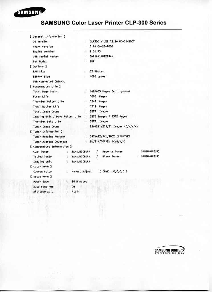

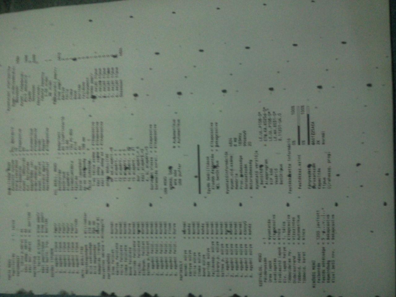

Sziasztok! Van egy sokáig nem használt Samsung CLP300-as színes lézernyomtatóm. Ma nyomtattam vele, de csúnyán koszolja a papírt. Régebben olvastam hogy üres lapokat nyomtatva ezek a koszfoltok eltűnnek. Nos valójában csökkent a koszolódás de nem szűnt meg teljesen. Azt kérdezem a hozzáértőktől hogy mi koszolhatja a papírt, és mivel lehetne letisztítani. A fájlmelléklet szándékosan ilyen nagy méretű és módosítottam a kontrasztján, hogy jobban látszódjon a koszolódás.

(#) Chipmunk1960 válasza zsoltee0001 hozzászólására (») Jan 24, 2014 /

(#) Chipmunk1960 válasza gyök2 hozzászólására (») Jan 24, 2014 /
Szia, Hát tényleg nagyon kicsi képet raktál fel, de ha jól látom, nem csak egy szürke árnyalat van a háttéren, hanem az alsó vonal nem is egyenletes. Célszerű lenne egy kis karbantartás, a már előző cikkekben kitárgyalt módon. Valamint, a festékkazettákat kivéve, vízszintesen megrázni, a fényhengert / az új berakásánál is ezt írja, mert a developer hosszabb állás után lesüllyed a festékpor aljára/ a forgási irányban a fogaskeréknél fogva körbeforgatni, hogy a blade letisztítja-e? van benne egy keverőpálca, ami normál üzemben megfelelő eloszlást biztosít.

(#) eyess válasza gyök2 hozzászólására (») Jan 24, 2014 /
Nekem van egy ilyen nyomtatóm.Ha rendesen ki van tisztítva , akkor ilyen hiba nincs.

gyok2: nem irsz semmit a szines nyomatrol, azt is koszolja? Lehetoseg szerint jo lenne kiprobalni egy masik fekete kazettaval.

(#) gyök2 válasza pika75 hozzászólására (») Jan 25, 2014 /
Szia! A fekete toner új benne. Az első nyomtatáskor sokkal erősebben látszódtak a lap alján látszódó függőleges fekete csíkok. Ráadásul a nyomtatott szövegben viszont világosabb függőleges sávok voltak. Ez úgy nézet ki hogy a világosabb sávoknál halványabb volt a szöveg. Közben kb. 10 lap kinyomtatása után a nyomtatott szövegből eltűntek a világosabb sávok, és a fekete csíkok is halványultak. A nagyon durva koszolódásról nem tudok feltenni szkennelt képet mert nem publikus szöveg van rajta. Utána csak üres lapokat nyomtattam. Valamelyest tovább javult a helyzet de nem lett teljesen jobb. Színes nyomtatásnál is koszol.
(#) pika75 válasza gyök2 hozzászólására (») Jan 25, 2014 /
Bar en nem tudom 100% - ra kivenni, de felteszem a kulcskerdest: ismetlodnek ezek a koszolasok? Ez azt jelenti, hogy a lap hosszaban 2 koszolas kozott tiszta a papir. Nekem ugy tunik, foleg a masodik, szines lapon, hogy ismetlodnek. Ez opc drum serulesre utal. Vedd ki belole a drum unit-ot, es probald a hengert az o normalis forgasi iranyaban elforgatni es kozben figyeld a feluletet, latsz-e rajta matt, erosebb kopasra utalo reszt.

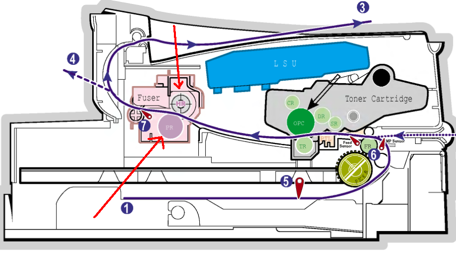

Van egy Samsung ML2160-as lézernyomtatóm ,tegnap véletlenül olyan fólia került bele ami nem bírja a hőt és ráolvadt a melegítókerekére.A fóliát csipesszel leszedegettem róla de valamiért néha meggyűri a lapot és fekete csíkos koszt hagy rajta.Ez valahogyan javítható?
Közben kísérleteztem vele. Ahogy növeltem a nyomtató meghajtó programjában a fényerőt természetesen egyre világosabb lett a nyomtatott kép is és közben a kosz csíkok is halványabbak lettek. Esetleg valami más is okozhat ilyen koszolódást?

(#) eyess válasza havranarpi hozzászólására (») Jan 25, 2014 /
Valahol még maradt rajta akkor ráégett dolog nézd át rendesen.
(#) havranarpi válasza eyess hozzászólására (») Jan 25, 2014 /
Szétszedtem a tonert kitakarítottam A-Z-ig ,de a papírlap alsó relét gyűri ferde csíkban ez lehet ,hogy a toner után jövő rész hibája?
Ahol van egy keményebb és egy puha görgő?
A tonert kiveszed , és ahol kijönne a papír ott van még egy henger úgynevezett fuse roller.Ha azon is maradt égett anyag , akkor ne csodálkozz , hogy még mindig gyűri a papírt.
Általában ez a henger ,vagy narancs sárga , vagy piros színű , de van hogy fekete , és ez égeti rá a port a papírra.Azt nézd át ott lesz a hiba.Felteszek egy képet miről is van szó.Ugyan nem a te nyomtatódé , de neked is hasonló van benne , és kb ugyan ott a kimenetén.
ezt a kerékrendszert hogyan tudom kiszedni?Sehol egy csavart sem látok
