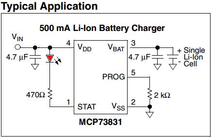

Ezt Bővebben: Link én is megépítettem a helikopteremhez teljesen jól működik, két leddel van az egyik töltésnél világít ha feltelt elalszik és kigyúl a másik led. Egy 3.7V 200mA -es aksit tölt fel kb 30-40 perc alatt.
Építettem még egyet egy 3,7V 5000 mA-es Li-Ion nak (biztos vagyok benne hogy nincs 5000mA-es ez az akku, lemerül és odateszem tölteni kb 20 perc múlva azt mutatja a töltő led-je hogy feltelt.
Eléggé fura ez az aksi nem?

Tegnap este odaraktam tölteni,mértem az időt,és 37 perc volt a töltés.Hogy kell lemérni hogy valójában hány mA-es lehet ez az aksi?
(#) nedudgi válasza vladcepes hozzászólására (») Jan 28, 2014 / 1
Ismert terheléssel kisütöd, amíg a cellafeszültség le nem csökken 3V-ra. Esetleg tovább, ha alacsonyabb feszültség van ráírva. Az eltelt időből ki lehet számítani a közelítő kapacitást. Áram szorozva idő = kapacitás .
A gyártók úgy adják meg az akkumulátor kapacitását ( C ), hogy az 20 órás kisütésre vonatkozik, azaz a mAh számot elosztjuk hússzal. 5000/20=250 mA. Ha a kisütő áram nagyobb, akkor a kapacitás csökken. Egy lítium cellára 3.9 Ohm, 5W ellenállást kötve 1A lesz a kisütő áram, 250 mA áramhoz egy 15 Ohm 1W ellenállás kell. Olvasnivaló.

De ez egy Lithiumos téma nem? Szerintem Lithium akkuról beszél: Egy 3.7V 200mA -es aksit tölt fel kb 30-40 perc alatt. Bár ilyen kis kapacitásnál ez a 30-40perc majdnem jó érték! Főleg 500mA-rel... Most így átgondolva nem is biztos, hogy halott ez a cella! Ettől függetlenül faliórába mindenféleképpen jó!

Szerintem ez az akku rendben van. 30-40perc alatt 500mA-rel simán feltölt a cella! 3.7V 200mAh-s celláról van szó.
