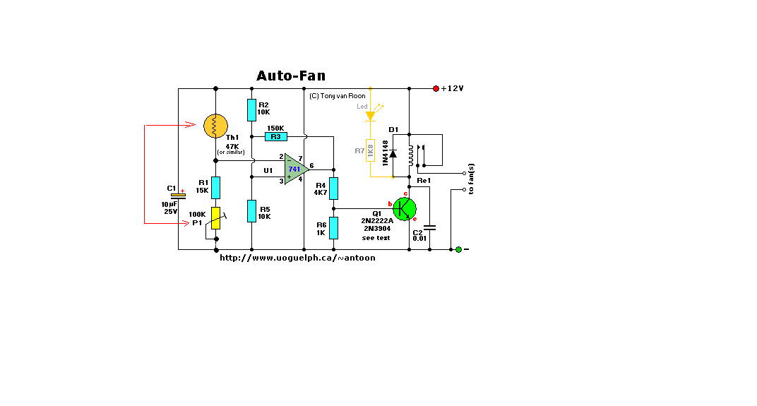

Szia, én a köbzoli által idézett áramkört építettem volna meg: de nem találtam 47 kilós hőellenállást csak 10 kilósat. Valaki segítene átértékelni a potit és az R1 ellenállást? Köszönöm szépen!
A hozzászólás módosítva: Nov 22, 2013
(#) gabor64 válasza (Felhasználó 13571) hozzászólására (») Nov 22, 2013 /
Szia, köszi szépen a választ, az előzőket olvasva arra gondoltam, hogy ha a hőérzékelő( ez egy hűtőből kiszedett darab) kb. 8 kilóohm és 12 kilóohm közt változik akkor a jobb beállítás reményében ne tegyek egy 7k-s ellenállást plusz egy 5k potit? Köszi a választ !

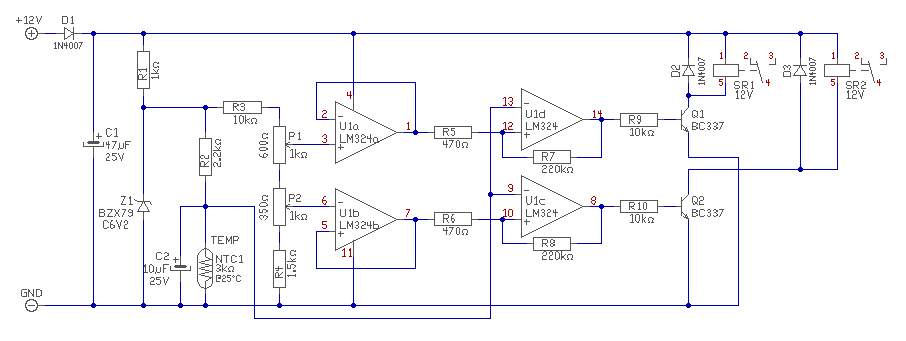

Adott egy autó hőmérséklet jeladója( hőmérséklet növekedésre csökken az ellenállása). Na most szükségem lenne egy olyan áramkörre amely bizonyos ellenállás elérése után kapcsol (az egyszerűség kedvéért egy relét), majd esetlegesen egy ennél kisebb ellenálláson pedig egy másikat is de úgy ,hogy az első nem kapcsol ki közben. (elsőt kapcsolja 600 ohm-on a másodikat pedig 350 ohm-on). Valakinek ötlete?
A jeladóról amit tudni kell: szobahőmérsékleten 3 k ohm
100 Celsiuson kb. 300 ohm.
A segítséget előre is köszönöm!
Üdv.: Gábor
(#) proli007 válasza csoki18 hozzászólására (») Jan 15, 2014 /
Hello! Megrajzoltam.. üdv!

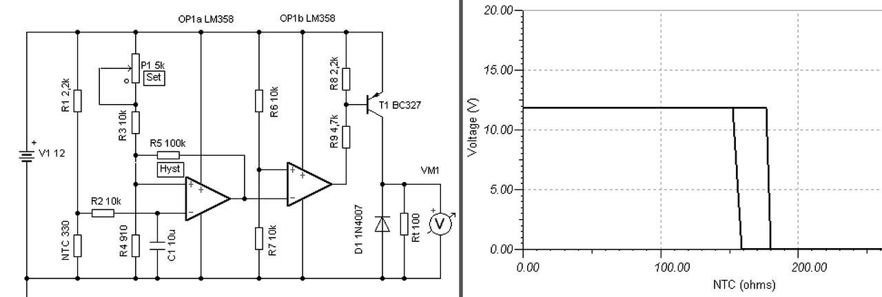

Ez egy régen "befejezettnek" tűnő téma, de hátha olvassa valaki és kapok segítséget. Egy olyan, nagyon egyszerű 12 V-os termisztoros kapcsolást keresek, ahol egy 220 ohmos NTC, érzékelve egy fémfelület kb. 30 C°-os hőmérséklet-emelkedését, a kapcsolás kimenetén 12 V-os jelzőfeszültséget biztosít. Alaphelyzetben, szobahőmérsékleten a kivezetésen ne legyen feszültség. A jelzőfeszültséget max 100 mA-es áram terhelné.
(#) proli007 válasza n0409bp hozzászólására (») Nov 29, 2014 /
Hello! Ó milyen csoda.. Ha írsz bele, él a topik.
- "30 C°-os hőmérséklet-emelkedését" A gond az, hogy ez alatt mit értesz. Mert vagy abszolút értelemben a fém hőmérséklet 30°C fölé emelkedését, vagy a környezeti hőmérséklethez képesti (vagy akármihez képesti) 30°C emelkedését. Mert ha az utóbbi, akkor hőmérséklet különbségről van szó. (másik topik)
- "Alaphelyzetben, szobahőmérsékleten a kivezetésen ne legyen feszültség." Ez azt jelentené, hogy ha szobahőmérsékleten van meg a 30°C differencia, akkor sem adjon jelet?
De a kérdésed úgy érzem nagyon hajaz a "sörkollektor-napkollektor vezérléshez", aminek szintén van topikja.
(#) n0409bp válasza proli007 hozzászólására (») Nov 29, 2014 /

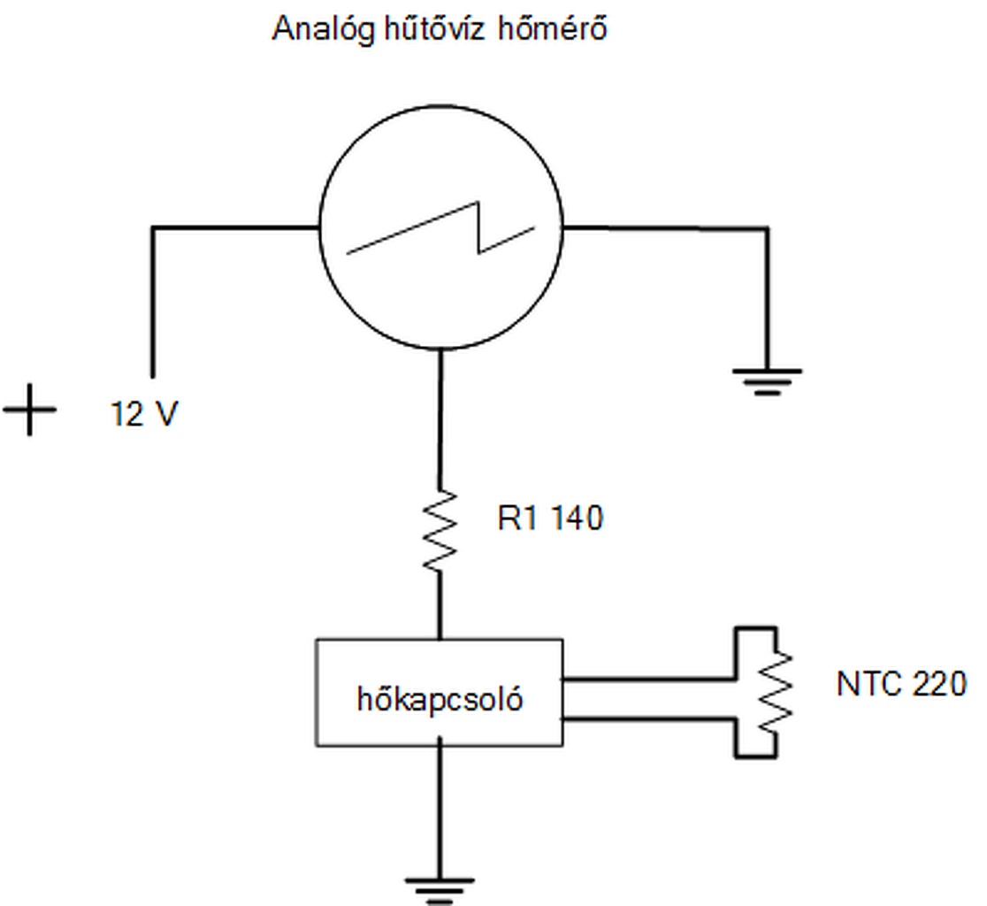

Köszönöm az érdeklődésed, és pontosítok. A termisztor egy fémfelületre van erősítve (fémházas, csavaros kivitel). A fémfelület alaphelyzetben kb. 20 - 25 C°-os. A kapcsolás kimenetén ekkor ne legyen feszültség. Amikor a fémfelület hőmérséklete eléri a 45 - 50 C°-ot (tehát kb. 25 - 30 C°-os hőmérséklet-emelkedés következik be), akkor a kimeneten jelenjen meg a 12 V-os feszültség. Ezt a kimenetet azonban csak kb. 80 - 100 mA terhelné. Remélem így egyértelmű a leírás. Segítséged előre is köszönöm.
Ezt igazából elég sokféle képen meg lehet oldani, rajzoltam egy példát.. Egy LM358-as IC-t tartalmaz (természetesen csak két tápfesz lába van, nem kettő mint a rajzon). A Set potival lehet beállítani a kapcsolási hőfokot, a Hyst ellenállással a hiszterézist.
Köszönöm az elgondolást és a rajzot. Ki fogom próbálni. Mivel viszonylag hiányosak az elektronikai ismereteim, a kivitelezéssel kapcsolatban egyetlen kérdésem van:
- mivel a meglevő NTC 20 C°-on 220 ohm-os, a rajzon szereplő viszont 330 ohm-os, szükség van-e egy 100 ohm-os előtét ellenállásra, vagy ez nem érdekes ?
Ó dehogy! Én emlékeztem valamiért 330-as termisztorra. Használj az R1 helyett 1,5kohm-ot és jó lesz bele a 220ohm.

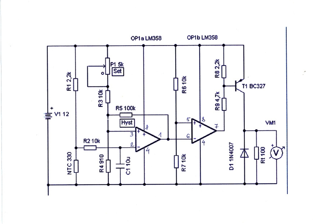

Még arra kérlek, vessél egy pillantást az általam jelzett IC lábkiosztásra. Rendben van?
(#) proli007 válasza n0409bp hozzászólására (») Dec 1, 2014 /
Hello! Jó lenne a láb bekötés, de ez a két OPA egy IC tokban van. Vagy is a tápfeszt (4-es és 8-as láb) csak egyszer kell bekötni. (A két tépfesz, csak a szimulátor miatt van, mert abban csak egy fokozat van. Nincs a és b OPA)

Hello proli007! Végre sikerült elkészítenem az áramkört, de egyelőre nem működik megfelelően. A helyzet a következő. Az Rt ellenállás helyébe egy kis reed relét helyeztem, abból a célból, hogy egy kivezetésre kapcsolja a negatív pólust. Az a tapasztalat, hogy ha a termisztor szobahőmérsékleten van, ez a relé pereg, ami a hőmérséklet néhány fokos emelésével megszűnik. Viszont a negatív pólus nem jelenik meg. Más szóval a relé vagy pereg, vagy nyitott, tehát nem kapcsol. Van valami javaslatod, merre induljak el?
(#) proli007 válasza n0409bp hozzászólására (») Jan 13, 2015 /
Hello! A pergést várhatóan az 50Hz okozza. Ez vagy a tápfeszültség felől, vagy az érzékelő felől érkezik. A tápfeszültségre én nem tettem kondit, de célszerű lenne egy 47..100µF-ot rá tenni. Az érzékelő felől a zajt az R2-C1 szűri. Ha onnan jön, lehet növelni az ellenállást, vagy a kondit.
Ha a tápfeszültség nem megfelelően szűrt, az gondot jelenthet. Mert úgy az R3/R4 osztó felől, mint az R7/R6 osztó felől bejuthat a tápról. Tehát célszerű az áramkört stabilizált 12V-ról járatni, ami nem fog zajt (hullámosságot) tartalmazni. (Egy Reed relé egyébként elég gyors, akár 100Hz-el is tud kattogni.)
Továbbá hibát tud okozni, ha a hiszterézis nagyon kicsi. Vagy is R5 értéke túl nagy. Mert a bemenetre érkező zaj amplitúdójának kisebbnek kell lenni, mint a hiszterézis ablaka. Különben nem érvényesül (csökken) a hiszterézis és a bementi zaj, mindenféleképpen zavarja a működést.
A zavarérzékenységet lehetne csökkenteni úgy is, hogy a második fokozatot integrátorrá alakítjuk. Pld. az első és a második fokozat közé (OP1a 1-es láb és OP1b2-es láb) egy 100kohm-ot teszünk, és egy visszacsatoló 470nF-os kondit az OP1b 7 és 6 lába közé. Ez már 47ms időállandót ad, ami a 20ms-os 50Hz-es jelet jelentősen szűri majd.

Sajnos, az akkumulátoros táplálás sem hozott megoldást. A relé helyett egy LED-del teszteltem az áramkört. A LED alaphelyzetben (szobahőmérsékleten) villog, aztán az NTC hőmérséklétének növelésével a villogás megszűnik, de nem világít, vagyis a T1 tranzisztor nem vezet. Kisérleteztem a C1 növelésével és az R5 csökkentésével, de nem vezetett eredményre. Az áramkört egy autós hűtővízhőmérő meghajtására szeretném használni. Nincs szükség mérésre, csak kapcsolásra. A jeladó termisztor fém felületre van ragasztva, ami az akku negatív pólusára kapcsolódik. Csupán arra lenne szükség, hogy amikor ez a fémfelület kb. 25 C°-ról 50 C°-ra felmelegszik, a hőkapcsoló kimenetén jelenjen meg a testpotenciál. (Sajnos, az indító hozzászólásban tévesen írtam, hogy a kapcsoló kimenetén a +12 V jelenjen meg.). A megjelenő testpotenciál hatására a műszer a kellő jelzést adja. Ezt az elrendezést le is rajzoltam:
A kivitelezésben korlátot jelent, hogy érzékelőként csak fémházas, fémfelületre erősíthető NTC jöhet szóba. Éppen ezért nem tudok használni klasszikus hűtővíz jeladót. Láttam egy általad tervezett Schottky diódás kapcsolást, ami tökéletesen megfelelne, ha a dióda hűtőfelülete nem lenne a katódra kötve. Most már csak az a kérdés, hogy ez a kissé módosított követelmény (amit egy relével próbáltam meg megoldani), egyszerűsíti-e a kapcsolást. Mi a véleményed?
(#) n0409bp hozzászólása Jan 14, 2015 /
Hello, ne fáradj! Én rontottam a nyák-on, sajnos. Egy felesleges vezetősáv kiiktatása után a kapcsolás kitünően működik. Köszönöm. (Pedig a nyák tervet legalább háromszor ellenőriztem.)
