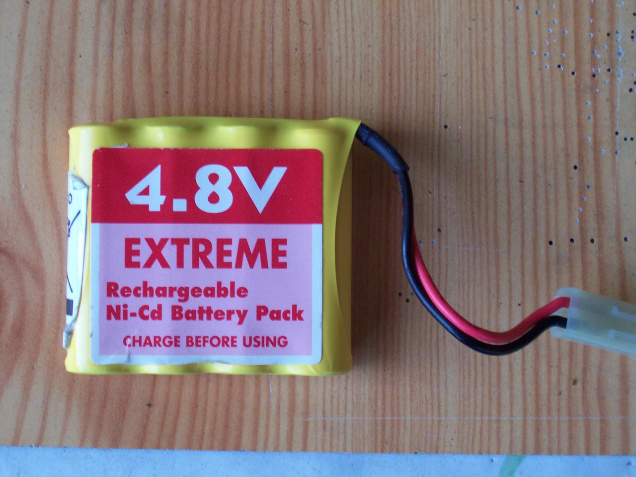

(#) bubibu hozzászólása Feb 18, 2014 /
Sziasztok! olyan kérdésem lenne hogy a belinkelt képeken látható töltőt és aksit össze tudom e kötni, és ha igen hogy?
(#) Balaa16 válasza bubibu hozzászólására (») Feb 18, 2014 /
Üdv! Én ezt egy sima hálózati adapternek nézem. A kép alapján 6db 1,2V-os akku van a cellában, ami 7,2V. Ezért szerintem 9V-os állásba kapcsolva megoldható a töltés. Feláldozol az adapteren egy kivezetést, levágod, és azt összekötöd az akkuval.
A hozzászólás módosítva: Feb 18, 2014
(#) nedudgi válasza bubibu hozzászólására (») Feb 18, 2014 /
Levágás nélkül is össze tudod kötni, ha készítesz egy kábelt, aminek egyik vége az adapter valamelyik csatlakozójára megy, a másik pedig az akkumulátor csatlakozójára. Azonban, a töltőáramot korlátozni kell, közvetlenül nem szabad összekötni őket, mert a kialakuló nagy áram tönkreteheti az akkummulátorodat. A legegyszerűbb megoldás az LM317 integrált áramkörrel könnyen elkészíthető. Bővebben: Link
