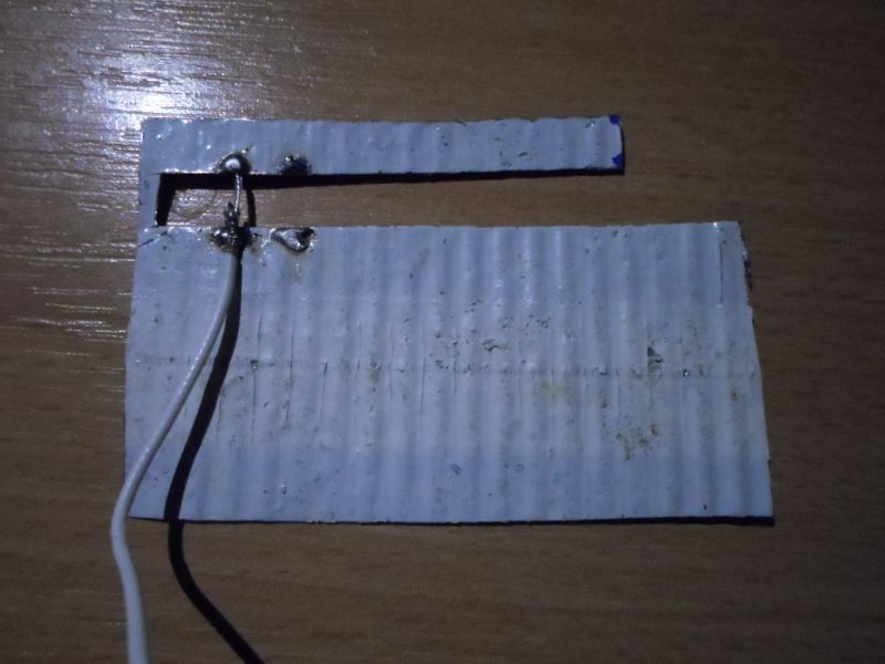

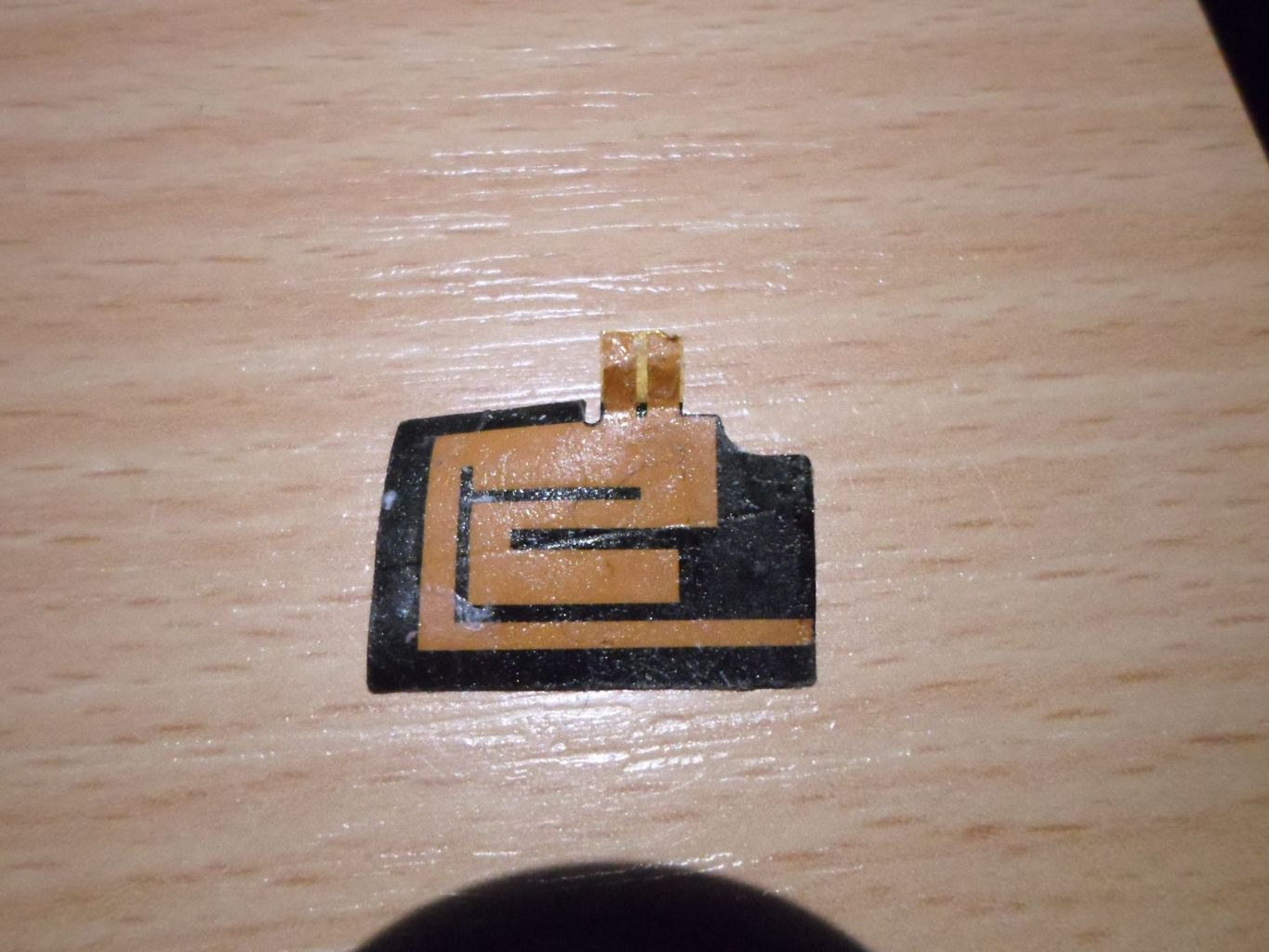

Elméleti oktatásra lenne szükségem ![]() A téma a mobiltefonokban megtalálható ragasztott GPS antenna. Körülnéztem a témák között, de nem igazán találtam megfelelőt, ha van, akkor elnézést. Most belefutottam egy olyan telóba (Kínai, persze, de eddig nem volt gond ![]() Ennek alapján összecsaptam egy antennát, hogy megnézzem, működik-e normális antennával a gps. Gyönyörűen működött, villámgyors pozíció, stabil tartás, iGO mint álom. A probléma ott kezdődik, hogy ezt ugye nem lehet belerakni a telóba. Fizikailag ugyan elférne, de ekkora felület ilyen közel a telóhoz brutálisan lerontja a hatásfokot. Mellesleg a koax kábel sem fér el a hátlap alatt. Tehát muszáj kicsinyíteni. Ennek következtében csak rosszabb lehet az antenna hatásfoka, de azért ugye meg lehet csinálni ![]() A másik fix probléma a hátlap. Rengeteget lefog az is. Igen, egy szál, a hullámhossznak megfelelő dróttal is remek eredményt lehet elérni addig, amig nem próbáljuk berakni a teló belsejébe. Megpróbáltam egy a nagy IFA antennához hasonló kicsinyített, hajtogatott változatot készíteni rézfóliából. A hossza a negyed hullámhossznak megfelelő 4,75cm. Akkor működik jobban, ha visszahajtom a szárat a felületre. Lehet, hogy le is lehetne vágni, nem tudom. Az érdekes az, hogy legalább olyan jól működik, mint az eredeti. Még picit jobban is. De gyenge, AGPS nélkül legalább 10 perc alatt fog pozíciót ablakban. Autós navigálásra szerintem ez sem lesz jó, még nem próbáltam. Levett hátlappal persze jobb, de nem életszerű így használni. A kérdésem az, hogyan lehetne ezen jobbítani? Leszámítva a kivitelezés trehányságát persze. Az alaplapon az antennacsatlakozók között csak pár ohm egyenáramú ellenállás mérhető. Ez normális? Köszönöm! |
