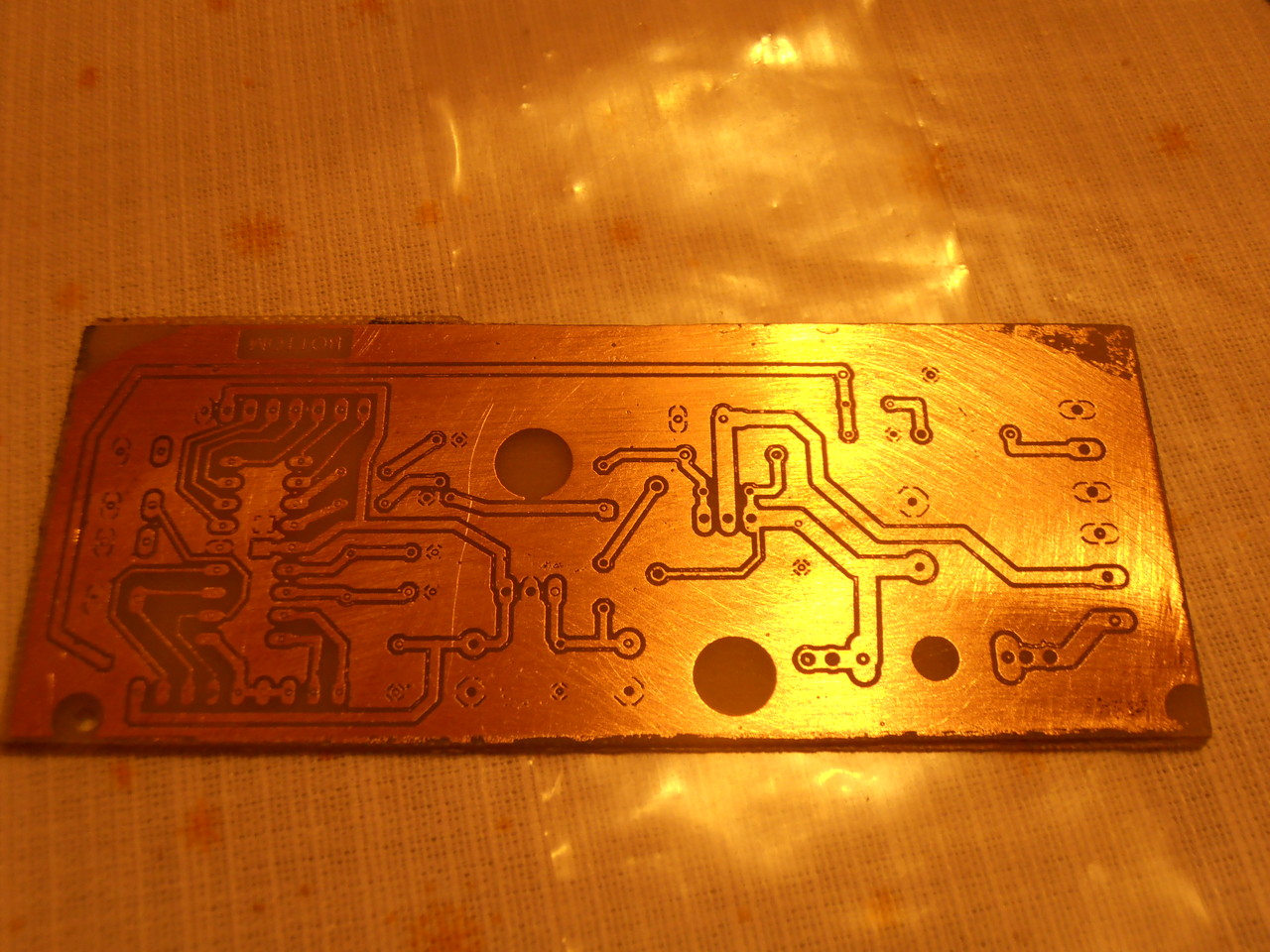

(#) cupika97 hozzászólása Jan 28, 2014 /
Ma el is készült a nyák. Lehetett volna jobb, szebb, de ilyenre sikeredett. A szélei eligazitásra várnak még.

(#) kaqkk válasza cupika97 hozzászólására (») Jan 30, 2014 /
Nem csak szebb , jobb is lehetett volna ! A képen több helyen látszik hogy a vezetők között nem marattad ki teljesen a szigetelő réteget , nézd át nagyítóval és kapard ki tűvel a bentmaradt rezet , mert ha így rakod össze tuti hogy nem fog működni és még a picet is kinyírod .... (első látásra találtam vagy 10-12 hibát !)

(#) cupika97 válasza kaqkk hozzászólására (») Jan 30, 2014 /
Okés főnök, de átmértem szakadásvizsgálóval, minden rendben van. Megcsinálom, csak kvarcot nemtalálok hozzá.
Nem vagyok főnök , csak segíteni próbálok , de most már egy év után nagy haladás hogy a nyák ki van maratva ..
Igen nagy haladás. 1 mm-es fúró elég a lyukak fúrásához vagy nagy?
A hozzászólás módosítva: Jan 30, 2014
0,8 bőven elég
Szóval az 1-es nagy?
Igen nagy
És milyen a megfelelő akkor? 0,6-0,7 ?
(#) Bakman válasza cupika97 hozzászólására (») Jan 30, 2014 / 1
Alkatrésze válogatja. Én 0,5 - 3,0 -ig használok fúrószárakat. Egy pici ellenállásnak elég a 0,5, egy 7805-ösnek kell az 1,0, hűtőborda lábának 2,5 stb. Ha sokkal nagyobbat fúrsz a kelleténél, nagyon megnehezíted a saját dolgod beforrasztásnál.
