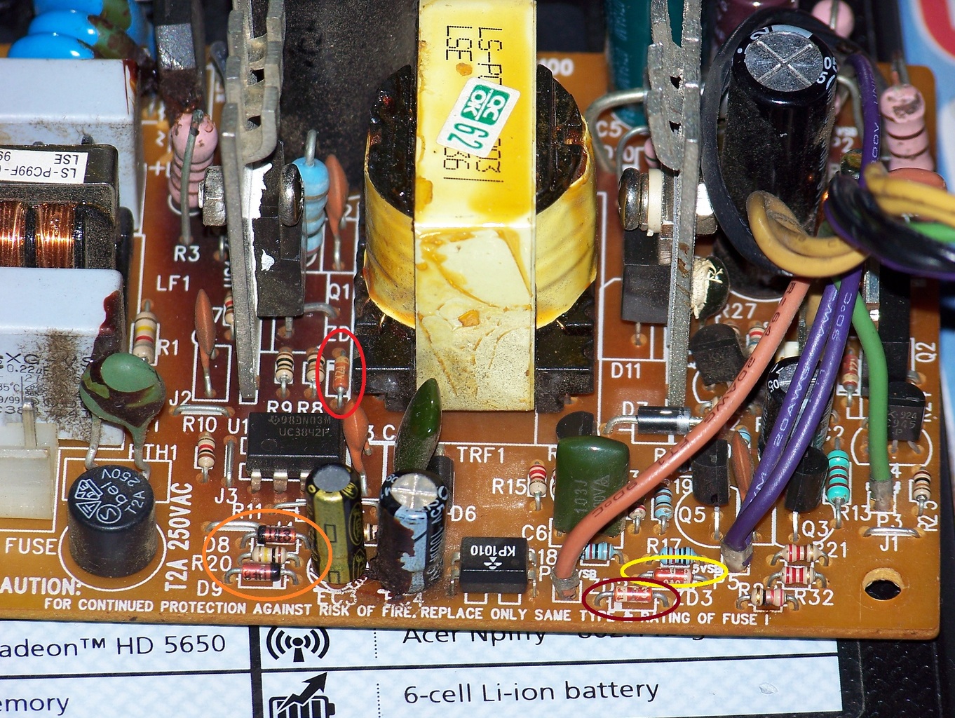

(#) - Mixa - hozzászólása Feb 1, 2014 /
Nekem egy PCchips gyártmányú PS100 / PC100 típusú tápegységgel akadt bajom. A púpos kondikat kicseréltem használt de nem púpos kondikra. A ventit egy hasonlóra, mint ami benne volt 1mA-el eszik többet, mint az eredeti. Mielőtt rákötöttem volna az alaplapra gondoltam kipróbálom úgy, hogy nincs rajta terhelés és a PS-on-t a földre kötve bekapcsolom. Elkezdett pörögni a venti, majd a Zener diódák zümmögve piros fényt adtak ki magukból. Azóta az 5VSB-n 9,5V-ot, a 12V-os ágon 9,7V körüli értéket mérek. A venti pörög és a panel tűzforró lesz a trafó alacsony feszültségű oldalán. Nem tudom, hogy a használt kondik vagy a terhelés hiánya okozhatta-e a problémát, mert előtte púpos kondikkal beindult a gép. Amit meg tudok csinálni, hogy a diódákat és kondikat kicserélem újakra újra. Annak örülök, hogy a táp nem füstölt el, de most meg vagyok lőve, hogy mi lehet a baja. A vezérlő IC egy 3842-es 8 lábú félvezető.
Mit érdemes megnézni először? Gondolom bekapcsolás nélkül az 5VSB értékét, de mitől lehet, hogy 9,5V körüli érték van mindenhol?
A válaszokat előre is nagyon köszönöm!

Ez az a táp? Táp
Hát mivel a Zener diódák világítottak ne számíts túl sok jóra.
Ezeket minden féle képpen cseréld. A kondikat újra kellett volna eredetileg is, attól hogy nem púpos még lehet rossz.

(#) - Mixa - válasza Balu12 hozzászólására (») Feb 2, 2014 /
Egy BKS630-as alaplap mellett egy BOOK PC gépben. Csak 5Vsb és 12V van a PS-on és föld mellett. A többi egység az alaplapi molex-ről kapja a tápot. Az alaplapon is van még egy trafó gondolom ebből a célból (5V). Hétfőn tudom cserélni az alkatrészeket. Csupán azt nem értem, hogy terhelés nélkül miért mehet tönkre?

(#) - Mixa - hozzászólása Feb 2, 2014 /
Ja igen azt elfelejtetem, hogy a linkelt tápról van szó. Nem szabványos az tuti, hogy mennyire fér bele az ATX-be azt nem tudom. Ha sikerült az alkatrészcsere érdemes egy kisebb terhelést ráforrasztani a kimenetre a panelon, hogy legközelebb ne fussak bele ebbe a problémába?
Sikerült megnézem a diódákat, a piros TZX24B típus, 0,5W-os. A narancs 1N4148 sima dióda, a citrom 5V6, míg a bordó TZX13C. A 12V-os ág (a 13V-os zéner mellett a barna kábel) van az optón keresztül a vezérlő IC-re visszacsatolva, míg az 5V6-os zéner mellett a lila kábel van ami az 5Vsb-t jelenti. Érdemes a zénereket hasonló feszültségű, de nagyobb teljesítményűre cserélni? Például 2W-osra a 0,5W helyett? Illetve mennyi terhelés kell, ha kicseréltem a diódákat és kondikat? Például 6W elég a 12V-os ágon és 2-3W az 5V-oson?

(#) didyman válasza - Mixa - hozzászólására (») Feb 2, 2014 /
EC3-at, de főleg EC4-et cseréld ki. A zenereknek nem a teljesítményük fontos, ha nagyobbat raksz be, az is el fog égni, ez a dolga. Terhelés pártíz ohm, de szerintem lesz ott másnak is baja még. Optocsatolóból ez az egy van benne? Nincs egy TL431 valahol a szekunder oldalon (ugyanilyen 3 lábú tok, mint amiket látni itt-ott)?
(#) - Mixa - válasza didyman hozzászólására (») Feb 2, 2014 /
Az elkókat és a diódákat kicserélem. Optocsatolóból csak ez az egy van. Nincs benne TL431, csak egy CEP603L borda nélkül a jobb oldalon a képen ez nem látszik, előtte a bordára egy dióda van rögzítve, azon egy gondolom hőelem, ami a ventit szabályozza. Bal oldalon pedig egy bordás K2645. Az 5V-ot a 3842-ből veszi szerintem, amit az optóbol jövő jellel vezérel ha jól láttam.

Kicserélve az említett 5 diódát és az elkókat (kivéve a 400V-osat és egy darabot amit nem vettem észre), a következő a viselkedés:
0,3-0,7V 10Ohm terhelésnél az 5VSB ág ki/bekapcsolva,
terhelés nélkül kikapcsolva 1,3-17V az 5VSB ág
0,6-1,2V 8,2Ohm terhelésnél a 12V-os ág bekapcsolva
Most jöhetnek a tranzisztorok és a maradék fekete diódák?

Úgy látszik nem a diódák a ludasak, s kikapcsolt állapotban (külön áramtalanító nincs a tápon, így állandóan 230v feszültség alatt van a panel), állandó ritmusos halk kattogást hallok. Ez mitől lehet? Esetleg a trafó üthetett át?
(#) didyman válasza - Mixa - hozzászólására (») Feb 3, 2014 /
Talán zárlat, a 12V-os diódák körül, vagy a vele párhuzamos RC tag nyílt meg-ezeket nézném meg.
(#) - Mixa - válasza didyman hozzászólására (») Feb 3, 2014 /
A 13V-os Zénerre gondolsz? Az mit jelent, hogy megnyílt?
(#) - Mixa - hozzászólása Feb 5, 2014 /
Jelentem az optocsatoló és a szabályozó IC kicserélése után az 5Vsb-n 4,85V van, míg a 12V-os ágon 10,9V. Ha az 5Vsb ágat terhelem 10Ohm-al akkor sistereg a táp, viszont ha be is kapcsolom, úgy, hogy a 12V-on egy 8,2Ohm-os ellenállás van és pörög a venti, akkor nem hallani a sistergést. Az optocsatoló Cosmo 1010-es eredetileg és PC817-est tettem a helyére, ami elvileg kompatibilis. Még azt vettem észre, hogy be és kikapcsoláskor van sistergő hang a tápon. A zénerhez közeli kisebb kondik 10-100nF nem mutattak szakadást, az ellenállásoknál mondjuk érdekes, hogy mind 2K-ohm körüli értéket mutatott, ezzel nem szórakoztam, hogy mindet kiforrasszam, ha legkisebbet mérte, pontosabban az eredőt akkor nincs szakadás bennük.
A 10,8V-ot hogyan tudom a tűréshez képesti tartományba szabályozni, ha az 5Vsb ág már megfelelő, az optocsatoló előtti ellenállás megváltoztatása elég hozzá? Illetve a sistergés mitől lehet ha már minden elko ki van cserélve a panelon?
