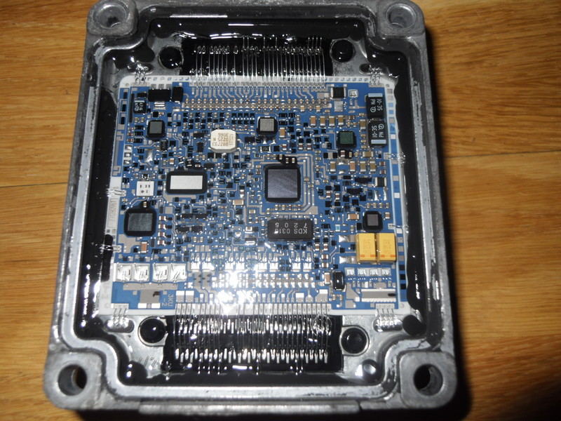

(#) menyus hozzászólása Feb 12, 2014 /
Van egy G astra 1,6 os benzinesem. A hibajelenség, melegen leáll, nem indul. ha visszahűl azonnal indul és megint megy. Hibát kiolvasva " AC vezérlő relé feszültségszintje alacsony" hibát írt ki az Opel szervízben. Az AC relét az ECU vezérli, tehát valószínűleg az ECU hibás. Ezt támasztja az is alá hogy a fennálló hibánál ha vizes ronggyal lehűtöm az ECU t azonnal elindul...Én belenéznék abba az ECU ba, de kérdés hogy azt az átlátszó zselés anyagot amivel ki van öntve mivel lehet róla eltávolítani, majd pótolni (már ha kell....) van valakinek ezzel tapasztalata? Ja, új ECU 300e, de állítólag van aki javítja ezt a hibásat 2 év garival. A javítás 80e HUF és nem csak ezt a hibát javítja ilyenkor hanem kb 6-8 típushibát ami még előjöhet, gyakorlatilag egy ECU felújítást csinálnak ennyiért...garival számlával. Kérdés hogy ez mennyire parasztvakításos dolog...Én szkeptikus vagyok ezügyben...
Köszi

Hallottam erről. Az ecu a motorblokk oldalán van? Ezeknél az a hiba, hogy a csatlakozó és a nyáklap forrasztása enged el és egyszer érintkezik, egyszer nem. Ez általában az ac relénél, illetve a gyújtásnál jön elő. Szerintem a mi autónkban is hasonló lehet a szitu, mert már úgy vettük, hogy az ac relé direktbe van kötve, így nem az ecu vezérli, hanem a gyújtás ráadása után folyamatosan megy. Ha csak ennyi gondja van, akkor ideiglenesen át lehet kötni a relét.

Alaposan járd körbe a kérdést, és minden kétséget kizáróan győződj meg róla hogy valóban az ECU-e a hibás. Ha az, akkor abból egy új ha jól tudom nem 3 hanem 400000 körül van. Otthon semmiképpen ne állj neki, több kárt csinálsz mint hasznot. Valóban van egy hely ahol meg tudják csinálni, pontosan én sem tudom hogy ki és hogy hol. Olyantól hallottam akinek az ismerőse egy Octavia-val járt így, 40000 körül csinálták meg ha jól emlékszem, de ennek már vagy 2 éve.

Nem, az ECU nem a blokk oldalán van hanem az olajbetöltő nyíláshoz képest balra fent van a szívócsonkra ültetve. 2 db sorcsatlakozó van a tetején és a két csatlakozó között egy 6 bordás hűtőborda van (erről a 6 bordáról határolta be a csepeli tag hogy milyen típusú az ECU...gondolom van többféle..)
Gondoltam én is az AC relé direktbe kötésére már kínomban... Ha érintkezési gond lenne akkor nem lenne hőmérsékletfüggő a jelenség...bár lehet hogy rossz forrasztás is csinálhat ilyet a hőtágulástól..stb.
(#) menyus válasza Ge Lee hozzászólására (») Feb 12, 2014 /
Egyszer volt szerencsém szétszedni egy légtömegmérőt, az ki volt öntve egy teljesen víztiszta zselé szerű anyaggal amit sehogy sem tudtam róla leszedni. Az integrált áramkörök pedig hajszálvékony aranyszálakkal voltak bekötözgetve a panelre..így mire leszedtem a zselét a fele bekötés leszakadt így kuka lett az egész...Gondolom az ECU is ilyesmi felépítésű lehet, így nem igazán merek nekiállni. Pedig lehet hogy csak egy 20 Ft os termisztort kéne cserélni benne és jó lenne...

Azért egy Astra ECU kicsit máshogy néz ki belülről, ezt házilag javítani szinte lehetetlen. (ingen csak nagy szakértelem kell még a legegyszerűbb hibához is...) Jobban jársz ha felújíttatod a régit.

Igen, az integráltságát tekintve a légtömegmérő is kb így nézett ki amit szétszedtem. Én is úgy érzem hogy szét se fogom szedni inkább elviszem az emberhez aki látott már ilyet közelről...

Egyébként a pár db tantál elkón, és a huzalozáson kívül nem is nagyon látok benne olyan alkatrészt amit cserélni lehetne...Gondolom szinte minden más cél áramkör lehet. Talán még az a háromlábú valami ott a bal felső ficakban. Kacsolási rajzot meg ne is keressen hozzá az ember amiből esetleg kiderülne mi felel a hőmérséklet kompenzálásért.. A motortól elemelni és így a melegedését kiküszöbölni gondolom nem megoldás, mert az ECU nak hő szempontjából együtt kell futni a motorral a megfelelő működés érdekében. Nem véletlenül van a blokkra ültetve mint ahogy azt már Hp41C is említette.
