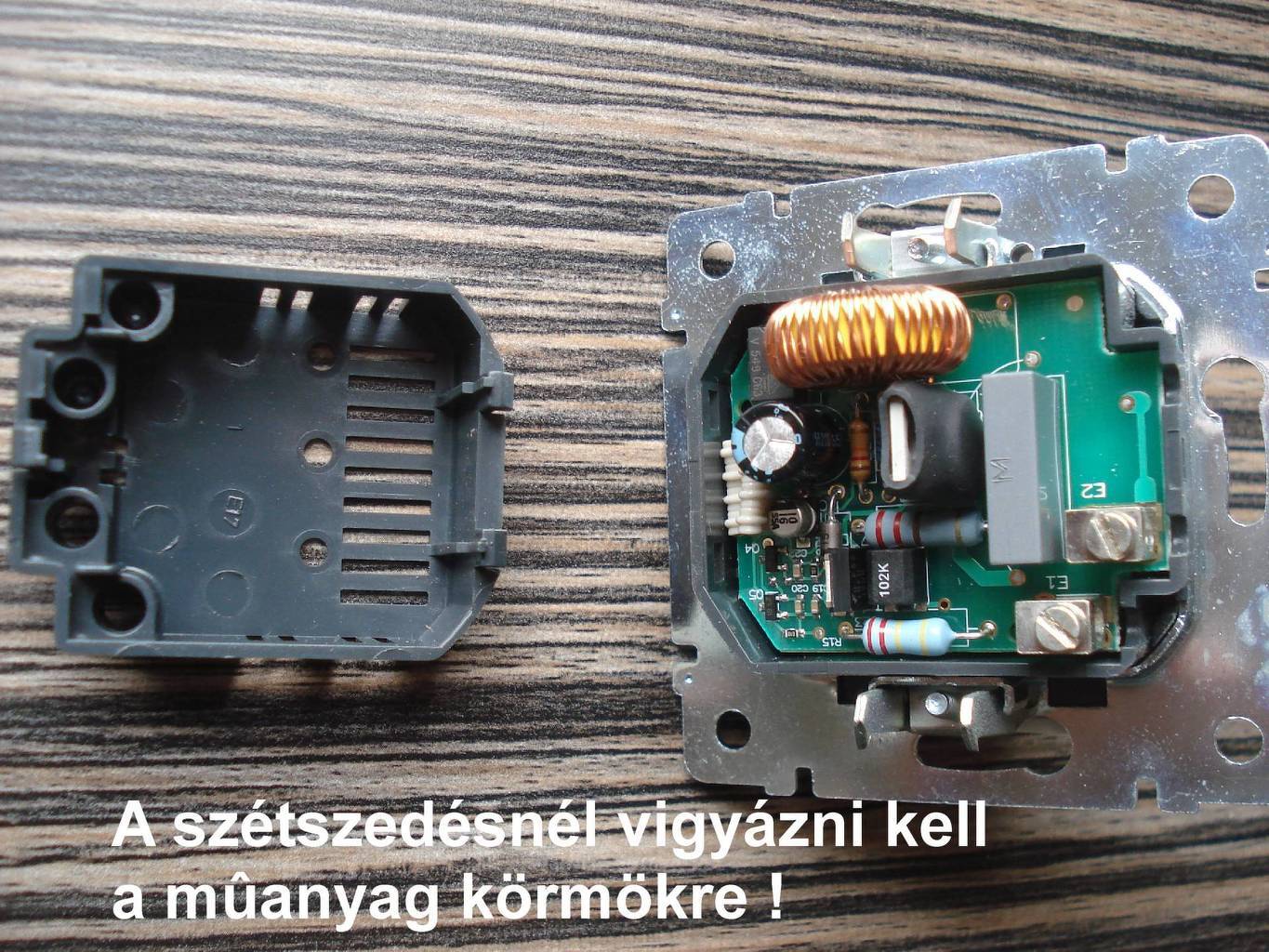

(#) mihist4 hozzászólása Márc 19, 2014 / 1
Szeretném Veletek megismertetni, hogy egy Legrand Valena 2 csatlakozós (=érintkezős) dobozba építhető mozgásérzékelős kapcsolót hogyan lehet 3 érintkezősre átkötni.
Ugye a két érintkezős csak min. egy 60W-os sorbakötött Edison, vagy Halogén izzóval működik, mert a kapcsoló elektronikája ezen az izzón keresztül kapja a nullát. Ezért kompaktlámpákhoz, LED-ekhez nem jó.
A három érintkezős pedig jó.
A hozzászólás módosítva: Márc 19, 2014

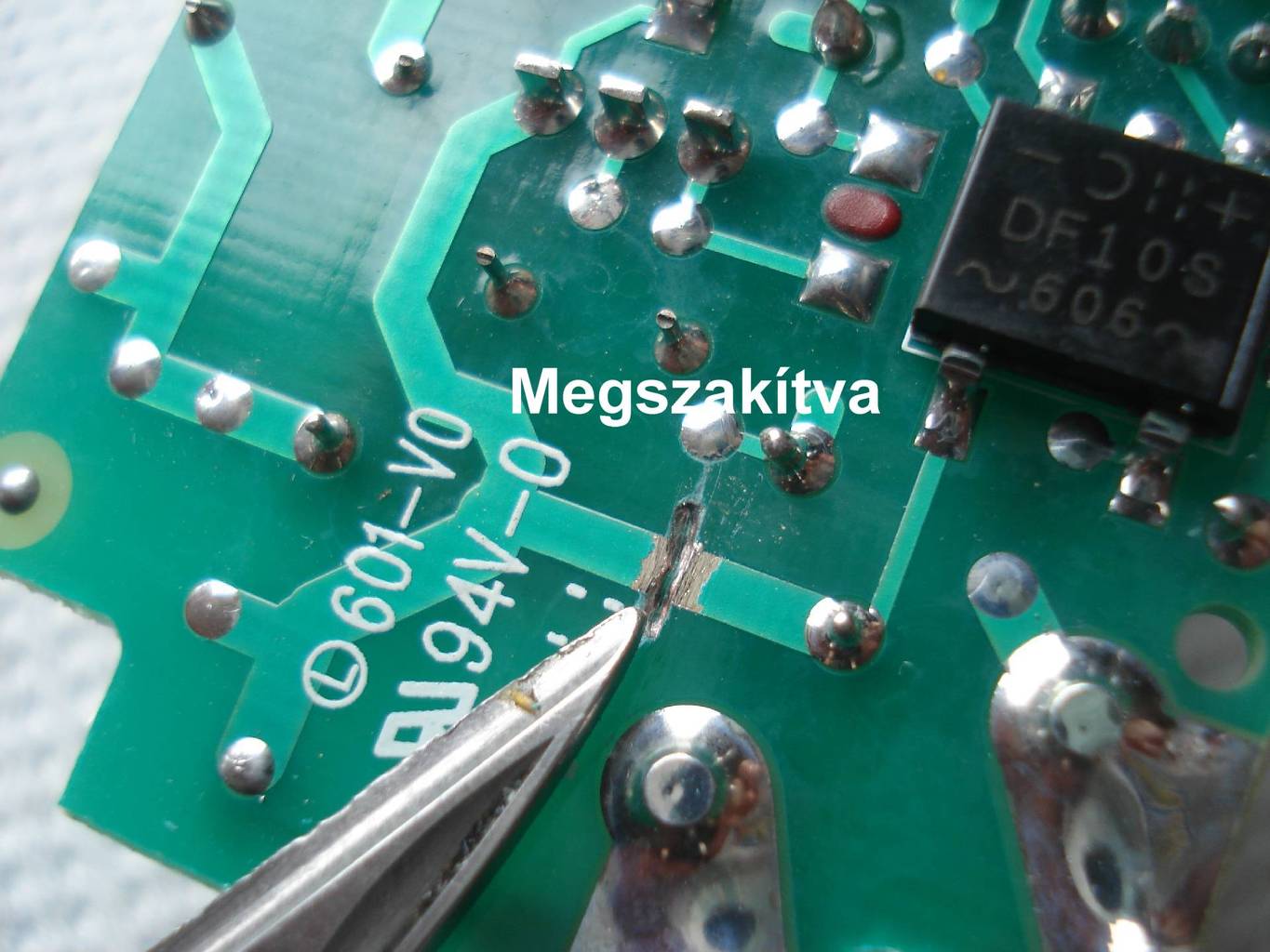

Íme a képek:
(#) mihist4 válasza mihist4 hozzászólására (») Márc 19, 2014 /
Még pár kép, sajnos nincsennek időrendi sorban:

(#) juppi válasza mihist4 hozzászólására (») Márc 30, 2014 /
Mutatok neked egy három érintkezős mozgásérzékelős fali kapcsolót, hátha ez segít. Egyébként, szerintem sokkal olcsóbb újat rendelni kb. 2000 ft-ért, mint átépíteni.
