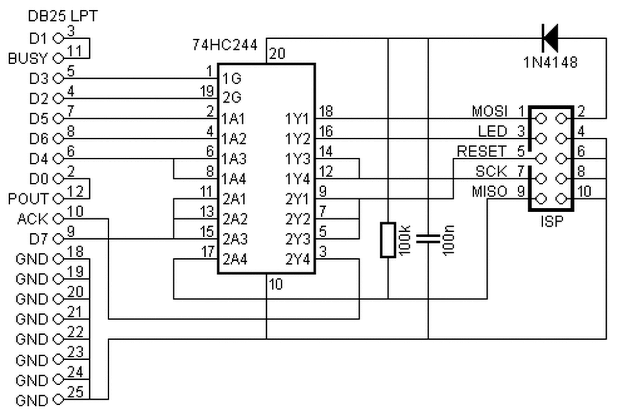

Kellene egy kis gyors segítség. Attiny13 chipet prtóbálok életre kelteni de már az idegbaj kerülget. Bascomban programozom de még egy ilyen egyszerű program sem akar elindulni. Valamit talán fusebiteknél rosszul állítok vagy , hwstack framestack nem megfelelő? Proteus leszimulálja, de a chip nem indul sehogysem.
Config Portb = Output
helyett próbáld Config Portb.0 = Output Nem biztos csak tippelek. Do Loop után kell end is. A hozzászólás módosítva: Feb 27, 2015
Stack-ot , egyebeket felezd le.
Tiny13 SRAM: 64 byte. Reset lábad nem marad aktív?
output portb.0 val sem megy de elvileg ez mindegy
Reset lábon 4,8 v Lefeleztem én már mindent kezdem azt hinni rosszak a chipek, de hát mind az 5 ?
Nézd meg hogy a portb.0 láb output-ra vált-e egyáltalán.
Olvastam most a chip adatlapját van benne órajel osztó regiszter, próbáld meg waitms 1 is. A hozzászólás módosítva: Feb 27, 2015
Reménytelen. Port lábakon 300mV körül mérek. Waitms nem segít . Igazából a programban nincs hiba. Ennek menni kellene. Regiszter osztót is állítgattam sehogy se megy. Gondoltam hátha van valmi trükk a bascomban ami miatt ez a chip nem akara működni. stack framestack dolgokkal nem vagyok tiszátban de ott is állítgattam már mindenfelé. De szerintem egy ilyen egyszerű programnak még magasabb értékeken is el kellene menni.
Kapcsold ki a watchdog timert.
Hiába. Volt az kikapcsolva úgy sem indul. A fura ,hogy a gyári fuse bit beállításokkal elvileg el kellene indulni a chipnek. De egysem ment. Most vagy a bascom csinál valamit rosszul, vagy a chipek valóban rosszak . Akadt a kezembe már pár atmega azokkal sosem volt semmi gondom, de ez a chip asszem nem lesz a kedvencem.
$tiny fordítási direktíva?
Melyik Bascom verzió?
Ez a $tiny új nekem . bascom 1.11.98
Bascom fordító kb. 6 éves.
Most 2.0.7.8-nál jár....
Szia. Köszönöm , de sajnos nálam sehogy sem megy. Pedig már mindent megpróbáltam. Még a programozóra gyanakszom, jövő héten talán megjön az új égető még azzal teszek egy próbát ha azzal sem megy akkor mennek a kukába a chipek.
Köszönet mindenkinek aki segíteni próbált.
Én egy sima printer portos STK200-at használok évek óta és még sosem hagyott cserben.
Probléma megoldódott. Beszereztem egy frisebb bascom verziót, feltelepít kipróbál örül. Mégsem mennek a kukába a chipek.
