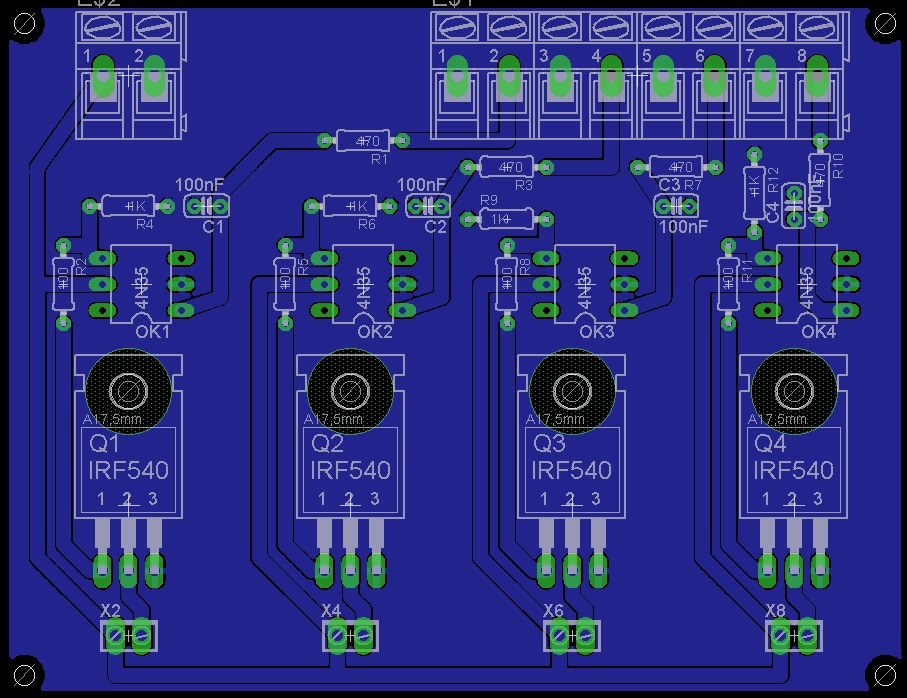

Ez a nyákterv is több sebből vérzik. Amit én látok belőle az nagyon nem jó...
(#) kaqkk válasza _JANI_ hozzászólására (») Feb 25, 2014 /
Akkor tervezd meg jól.....(a ratsnest ikont használod megnyitás után?)

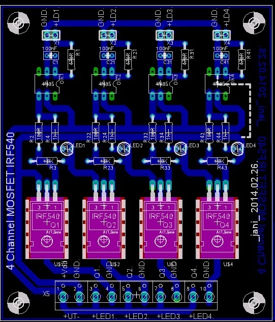

Szia! Egy lehetséges változat el is készült. Akinek tetszik az vasalhatja. Akinek nem az faraghatja. Én szeretem ha van visszajelzés a vezérlési állapotról. Így én ráterveztem a panelra a kontroll LED-eket is.

EAGLE-ban nem szeretem a teli földet. Főleg mert nem ismerem az a beállítást még. S nem is nagyon kellett nekem eddig... Szóval van még mit tanulnom az EAGLE-ban.
A FET csatlakozóit érdemes lenne lecserélned sorkapcsokra. Valamint a FEL-et el kell szigetelni ha majd hűtőbordát kapnak. Egész jól néz ki így teli földdel az áramköröd!

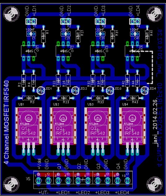

(#) _JANI_ válasza _JANI_ hozzászólására (») Feb 26, 2014 /
02-es verzió...

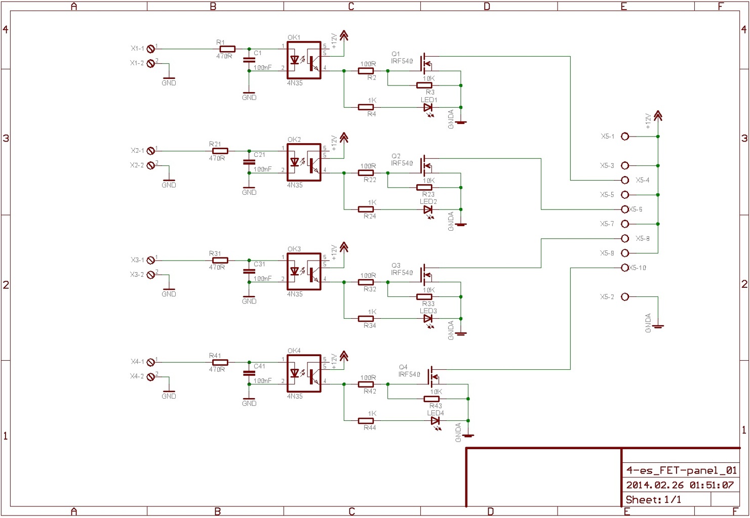

(#) pgazso válasza _JANI_ hozzászólására (») Feb 26, 2014 /
Köszönöm ezt a munkát is. Viszont 2 kérdésem lenne. A jobb oldalon a szaggatott vonal mit jelez? Ami a 4n35-nél fut. Illetve az eredeti lemezen (a képek alapján) 3 pin-es csatlakozó ami keresztül a vezérlés beérkezik az arduinoból. Ez itt melyik csatlakozó lenne? Arduinoban még nagyon új vagyok...

(#) _JANI_ válasza pgazso hozzászólására (») Feb 27, 2014 /
Szia Abban még én is. Az a vezérlés és a teljesítmény áramkör földjét szétválasztottam. A szaggatott vonalnál kell a két áramkör GND-jét közösíteni. Az "Arduinoban" én sem vagyok nagyon jártas. egy linkel segíthetnél, hogy mégis mihez készül a FET-panel. THX. ( Bocs most nem érek rá visszaolvasni a teljes történetet. )
(#) bbb válasza _JANI_ hozzászólására (») Feb 27, 2014 /
A teliföld beállításoknál az Isolate és Spacing paramétereket tedd egy kicsit nagyobbra, mert maratáskor sok kapirgálástól fogod megkímélni magad, ha kicsit nagyobb a távolság a teliföld és a vezetékek között...
(#) pgazso válasza _JANI_ hozzászólására (») Feb 27, 2014 /
Akvárium világítást készítek belőle. A lényege az lenne, hogy a 4 féle ledszalag segítségével szimulálja a napfelkeltét, napnyugtát, illetve persze egész nap a "napsütést".
(#) _JANI_ válasza bbb hozzászólására (») Feb 27, 2014 /
Rendben! Köszönöm!

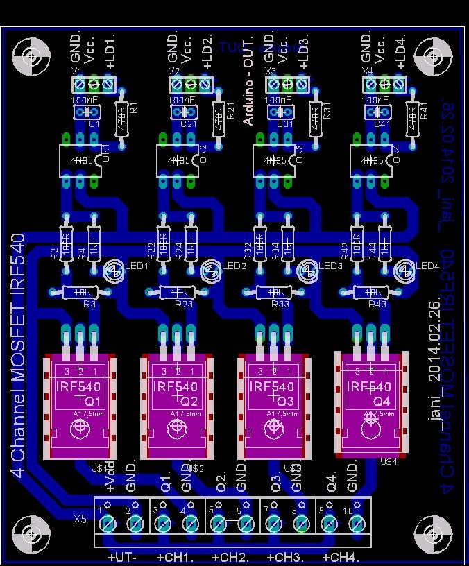

(#) kaqkk válasza pgazso hozzászólására (») Feb 27, 2014 /
Egy picit még javítgattam rajta (összébb szorítottam és rendezgettem , nomeg növeltem a szigetelő tálvolságot )
(#) _JANI_ válasza kaqkk hozzászólására (») Feb 27, 2014 /
Az " E$1 "-es sorkapcsot és az " x2; x4; x6; x8 " csatlakozókat cseréld fel!
Az új infók tükrében. V03-as az Arduino rendszerhez igazítva a csatlakozókat.
(#) _JANI_ válasza _JANI_ hozzászólására (») Feb 28, 2014 /
A végleges verzió, sminkelés után...
