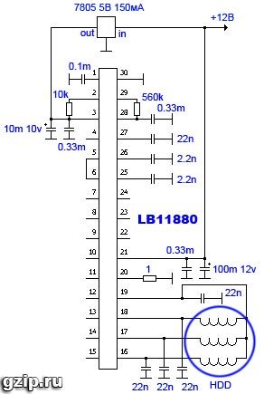

Idézet: „Te "Bázis" nélkül szeretnéd hajtatni az órát?” Nem dehogy. Csak Azon jár az agyam, hogy lehet az MTD6501c-s ict ezzel a kapcsolással meghajtani Bővebben: Link Irfz46n nem tudtam hogy lekerül-e a kapcsolásról, vagy annak a kimenete megy a pwm lábra. De ktamas66 fórumtárs szavaiból úgy veszem ki, hogy az lekerül onnan és a 3-as láb megy a pwm-re. Mindez azért foglalkoztat mert ha 12V hajtsa meg az ic-t akkor kiesik szinkronból (túl gyorsan cserélődik a tekercsekre kapcsolt áram indításnál, így a mágnes még nem éri el a megfelelő helyet, de az ic már ismét kapcsolja a következő tekercset. És így végül megáll a motor majd az ic újból elindítsa. Az én tapasztalatom az volt, hogy ha mindez 9V-al történik akkor nincs ilyen probléma. Csak én szeretnék valami olyasmit építeni amivel a 12V megmarad nincs szükség LMxxxx-re. A végső terv az lenne, hogy stabil egyszerű meghajtás Hdd motorhoz (ne keljen trükközni a feszültséggel). Az 555 azért lenne jó számomra, mert szeretném ha az óra motorja lassuljon le ha kevés fény a szobában (élet tartam növekedés). Lehet kicsit sokat szeretnék kezdőként, de az eddigi tanácsaitok alapján rengeteg dolgot sikerült úgy megváltoztatnom az órán, hogy az számomra jó legyen.
Kipróbáltam az én motorom el sem indul 12V-ról, valószínűleg az induló áramlökés miatt tilt le az IC. Ha 5V-ról indítom, és úgy tekerem fel 12V-ra akkor működik, de túl magas a fordulatszáma. Feszültségtől függetlenül kb. 12-13%-os kitöltéstől indul el a motor.

Ez két teljesen különböző kapcsolás! Az LM317 egyenfeszültséget ad ki, ezt kötheted a Vcc-re. Ilyenkor is csökken a fordulatszáma a HDD motornak. A másik egy szabályozott kitöltésű négyszögjelet ad ki. Ez a PWM bemenetre kötve szabályoz. Az IC FG kimenetén tudsz fordulatszámot mérni, érdemes ellenőrizni. Én csökkentett feszültséggel, PWM nélkül 4-5000 rpm fordulatot mértem.
Igen tudom, hogy teljesen más a 2, viszont itt mind kettővel a Hdd motor sebességét tudjuk változtatni. Erre gondoltam lehet nem fogalmaztam egyértelműen.
A hozzászólás módosítva: Márc 18, 2014
Vettem egy LB11880 motorvezérlő IC-t. Megterveztem a nyákot hozzá Amint lesz egy kis időm megvenni az apróságokat hozzá indulhat is a próba
