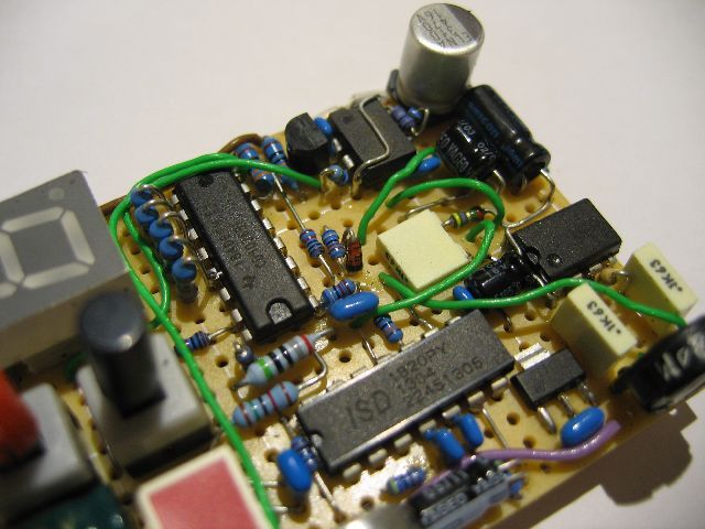

Köszönöm szépen az áramkört és a hasznos segítséget is!
Megépítettem, és működik, ahogy kell. A táp egy normál csengőreduktor, egyenirányítóval (tehát ez a fix táp), a csengetés pedig ennek a pozitívja. (Emiatt az általad küldött rajz elejére BC337-et raktam, ez helyettesíti a rajzod szerinti nyomógombot.) Maga a csengő áll egy hangrögzítő/lejátszó IC-ből, egy erősítőből, egy számlálóból, és -hála Neked- egy időzítőből, mely jelzi, hogy "az elmúlt 1 percben csengettek". Holnap megpróbálom az időzítőre kötni az erősítőt, mert elegánsabb megoldás, és "üresjáratban" kb. 15-20mA -t felvesz feleslegesen. Ha kész lesz, küldök pár fényképet róla, ha már ennyit segítettél... Köszönöm! A hozzászólás módosítva: Feb 12, 2014
