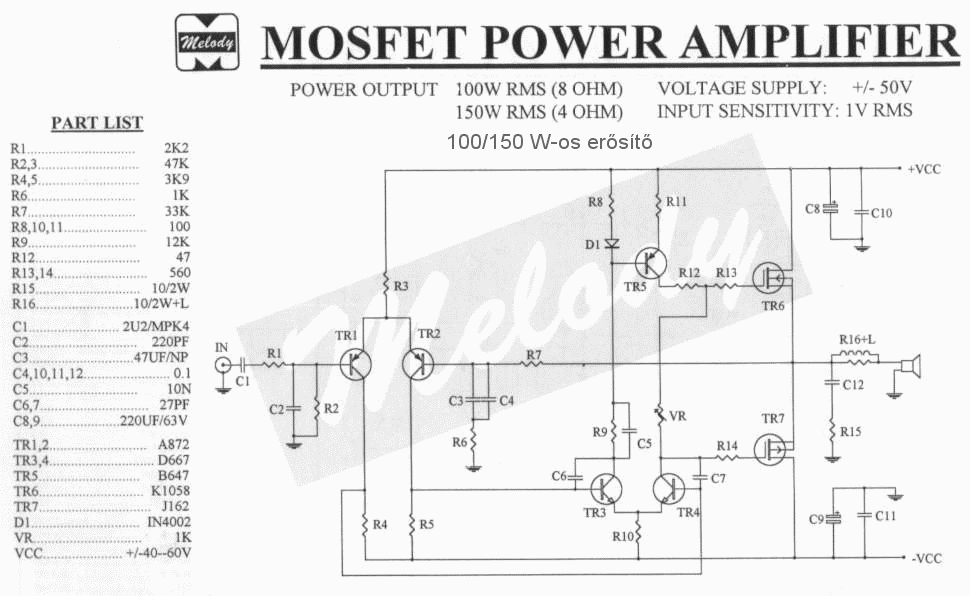

Szia! A következő kérdés emersyshez is szól. Ez a kapcsolás miben különbözik, pontosabban miben teljesít másképp mint az itt látható rajz? Látom az alapok ugyanazok, de mindkettő "minimál 200W" és azért mégsem egyformák.
A hozzászólás módosítva: Feb 28, 2013
A lényegi különbség az, hogy az egyikben van egy hibajavító hurok is, ami a torzításokat radikálisan lecsökkenti. Ez jár egy kisebb hátránnyal, hogy nem annyira tökéletesen ( és feleslegesen ) stabil. A gyakorlatban ez annyit jelent, hogy az egyiket a solti nagyadó tövében is tudod működtetni, amíg a másik tönkremehet, ha egy 100W-os URH adó tetején akarod használni. A megbízhatóságban más különbség nincsen, leszámítva azt, hogy az egyszerűbbe az áramkorlát nem került betervezésre, de csak át kell emelned.
Értem és köszönöm a gyors választ. Ha minden igaz így gondoltad az átemelést. Ez az áramkorlát tápfeszültségtől függetlenül +-20-tól +-50V-ig hatásos? Érdekel az erősítő és fontos lenne a megbízhatóság, továbbá a melegedésre is kíváncsi vagyok. VF3/VF6 alternatívát keresek ami biztonságosabb, nincs akkora hőmegfutása, hangminőségben legalább olyan jó és nem sokkal bonyolultabb. Úgy vélem ez jó lenne. Mit szólsz hozzá?
Igen, így gondoltam. A hőmegfutás azért probléma, mert a FET-nek és a bipoláris tranzisztornak eltérő a Tk-ja. A profik azt csinálják, hogy a hőmegfutás elleni tranzisztort ugyanazzal a csavarral rakják fel ( rászorítva a végtranzisztorra).
Az áramkorlát elméletben ( és többnyire a gyakorlatban is) független a tápfesztől, de nem független a környezeti hőmérséklettől. A kapcsolást nem tartom biztonságosabbnak, más kapcsolásoknál. Profi hangosítási célra inkább IRFP240-9240-et ajánlok végtranzisztornak, mivel sokkal nagyobb ezeknek a hőátadási felülete, kisebb a meglepetés esélye. ( Karpi-t kell kérdezned végtranzisztor ügyben, vagy hangszóróst) A hangminőség átlagos lesz, a hangzás pedig még utólag beépített elemekkel ( amik a működést nem befolyásolják) szépen beállítható. Kérdés, hogy mire fogod használni? A hozzászólás módosítva: Feb 28, 2013

Sziasztok! Valaki, ha még nézi ezt a topikot, a kezdő hsz-ben levő kapcsolást megépítettem, egyelőre csak jót tudok mondani róla. Nyák egy másodszori áttervezés egy eredetileg a neten fellelt (pici hibás) nyák alapján. Régebben subnak is építettem egyet, az 4 ohm műteherrel 230-ból 170 Wattot evett, és nem sült meg a végén a két mosfet, szóval stabilnak tűnik, nyugalmit kell csak állítani. Nekem most dual monó elrendezésben működik, szép hangja van (egy TDA-hoz képest), A és csövest még nem csináltam. Üdv!
Szia! Gondolom erről van szó. TR6, 7-nek mit ültettél be?
Szia! Amit kér a kapcs. A K1058-at, és a J162-t a HQ-nál vettem. A végén levőkkel még nem is volt gond, bezzeg a meghajtóival... . Meglep, hogy ilyen hamar válaszolt valaki
Jó alkatrésszel könnyű jó erősítőt építeni
Igen, az ára nem egy VF2-é... Azt még nem hallottam, de tervezem a Conductor építését is. Ezt én is az egyszerűsége, és kíváncsiság miatt építettem meg. Nekem eddig ez a legjobb hangú darabom. Sajna a múltkori Darlingtonost is veri, ami pedig nagy preferáltam volt. Üdv!
Nagyon hálás amikor a visszacsatolt körben ilyen kevés tranzisztor dolgozik, nehéz lesz felülmúlni. A VF2 a műveleti erősítő miatt pont a másik véglet. Építettem belőle, de nem vágyik dobozba.
A visszacsatoló kört, ha már említed, van ott egy C3 nevű 47 µF kondi, abból kétfélét ültettem a két oldali panelokba, hogy össze tudjam hasonlítani őket, és bizony ordító különbség van ott is a kondik közt. Az egyik oldalba egy G-Luxon bipoláris elkót tettem a másikba meg egy számomra ismeretlen jóval nagyobb axiális darabot, amire már a Konthában azt mondta a srác, hogy jobb lesz. Igaza lett, kösz neki. A G_Luxon bipolár repült is. A nyákot úgy terveztem (a második áttervezés), hogy mindkét kondi elférjen, és amelyik jobb, az marad. Gyakorlatilag az a kondi a legnagyobb helyfoglaló a nyákon.
