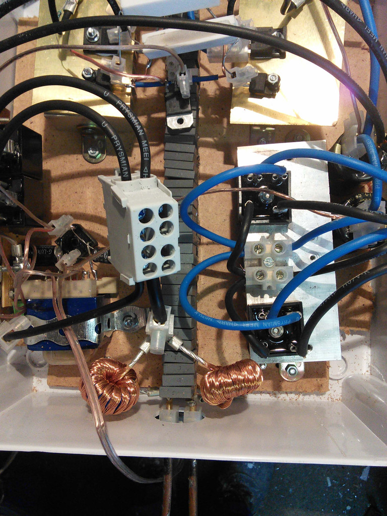

Ismételten átépítésre került a szerkezet, a két fojtós segédtápos verzióra. A fojtók 22 uH a munkatekercs 7 uH. A kondibank 8 uF. A fojtó magját megdupláztam, így nem melegszik csak langyos marad. A változások: alapból felvesz 16 A, a 40 KHz felment 280 kHz-ra. Pimi9 javaslatára kihagytam a 100 k ellenállást. A teszt vége ugyan az lett, 650 fokot képes csinálni és kész.
Valakinek javaslat? Ha lehet konkrétan mi lehet a baj oka. Mi az a titkos hozzávaló, amit nem tüntetett fel a szerző a rajzon?
A munkatekercs biztos hogy 7uH ? Nálam olyan 1,85uH-töl max 2,5uH. Tekercstől függő.
A maxwell készülék ennyit mutat. 2mH állásban 0.007. Számomra is érthetetlen, mivel a leírásod alapján 6-os rézcső 8 menet és 40-es belső átmérő.
A leírás szerint jónak tűnik.Én közelebb tenném a nagy FET-eket . A kisebb FET-ek nálam nincsenek hűtőbordán nem melegszenek.Szorosan kell össze építeni.Igaz hogy nálam a panelre szerelt alkatrészeket ventilátorral hűtöm.

A hűtőbordák közelsége nem befolyásol semmit? 1 cm-re sincsenek egymástól.Ha közelebb teszem a nagy feteket akkor hosszabb kábelezés kell, akkor mit nyerek vele?
Ahogy elnézem a képeket, csak 2 lehetséges problémára gondolhatok. 1 a kondibank kialakítása lehet rossz. Próbálj meg kevesebb kondit tenni, de legyenek csak simán a síire forrasztva. Bővebben: Link A 2. alacsony a táp teljesítménye. A hevítési hőmérséklet nagysága arányos a táp teljesítményével. A hegesztő annyiból nem jó, hogy mikor rákapcsolod a rendszerre, akkor hirtelen kap 50-70V gyújtófeszt, majd ez leesik olyan 20V-ra. Valami nagyobb trafóval kellene próbálkozni. Mondjuk egy mikróéval. Az már hosszú távon viszi a 300VA-t, röviden pedig 1kVA-t is elviszi.
A kipróbálásnál a fojtókról érkező áramot ne kösd a munkatekercsre, de a negatívot közösítsd a segédtáppal. Majd így kell mérned 50Hz-et a munkatekercsen és a gate-n is. Ha ez megvan, utána tedd fel a feszültséget a munkatekercsre. Utána mérd meg a feszültséget a munkatekercs 2 végén. Itt a betáp kb. 4-szeresét kell mérd. Ha ez rendben, akkor már csak a táp lehet kicsi. A hozzászólás módosítva: Márc 17, 2014

Találtam vagy 3-4 darab kondit amik működés közben ívet húztak, mert az egyik lábuk nem volt forrasztva és csak néha érintkeztek. A trafó 30 V ad ki, de már a * vastagságú munkadarab betétele után 26 V megy le igaz az áramerősség 16-17 A-ról indul és 19 A-nél áll meg. Az egyik fojtó nagyon melegszik, elkészítéskor 22 uH volt * melegen csak 13 uH mérek.A másik 25 uH volt és most 19 uH. Cseréljem ki a fetet a 90n20d-re? A hozzászólás módosítva: Márc 17, 2014
Milyen FET van most menne? Ha IRFP260 akkor még maradjon. Kár elfüstölni a drágábbat. A fojtónál komoly gond van, ha nagyon melegszik. Én próbáltam kisebb fojtóval, de azzal már nem ment. Sajnos a magas frekvencia miatt melegszik nagyon a fojtó. A frekvenciának stabilnak kell lennie. Nálam stabil 50kHz van. Mekkora a kondibank értéke? 16A alapjáratban az nagyon sok. Az olyan 10µF-nál jelentkezik, de nálad valami probléma van. Ezért mondtam, hogy szabadulj meg pár konditól. 5µF elegendő és egy 1uH-s munkatekercs. Nekem ez így adott 65kHz-et.

Most a 260-as fet van benne. A kondibank 20 db 220 nF+50 db 68 nF + 6 db 100 nF. Azért ennyi fajta, mert ahogy olvastam a fórumot mindenki mást mondott és a másik áramkört is megépítettem, eredménytelenül. A munkatekercs 6-os rézcső 7 uH. El sem tudom képzelni, mennyi menet kellhet 1 uH-hoz, mert gondolom a belső átmérő sem lényegtelen és az nekem nem mindegy mekkora.
A munkatekercs nálam 1,25uH (6mm-cső 40mm-es belső átmérő, 8menet) a fojtó 20uH.
Van fent kép. Kicsit pár lappal visszább. A kondi bank 30x330nF. A két fojtós pimi9 változat.

Még nem építettem hevítőt (majd egyszer lehet, mert érdekes), de én a kondibankot 3 darabra szedném szét és a tekercs száraira és két segédszár-párra osztanám el, ami egy pontban találkoznának, a tekercs fő szárain elhelyezett kondi-sor tekercs felőli végén.
Így a járulékos szórt induktivitás is csökkenne, közeledne a számított érték a megvalósulóhoz. Ahogy a képeidet nézem, nagyon hosszú a kondibank és a tekercs közti szár hossza. Mivel nagyfrekvenciás teljesítményelektronikáról van szó, minél rövidebb vezetékezésre törekednék. A fojtók tekercsszár felőli végét is rövidre venném. Amúgy a felesleges beónozás tényleg nem jó. Az ezüsttel forrasztás nem opció, mert szétégnek a kondenzátorok. De minél kisebb ónpacsálásra kell törekedni. Ezüstözni lehet, kémiailag, vagy elektrolízissel, gugli haver szerintem segít, ha gondolod. De ez nem URH-technika, annyira nem kell bonyolítani. |
