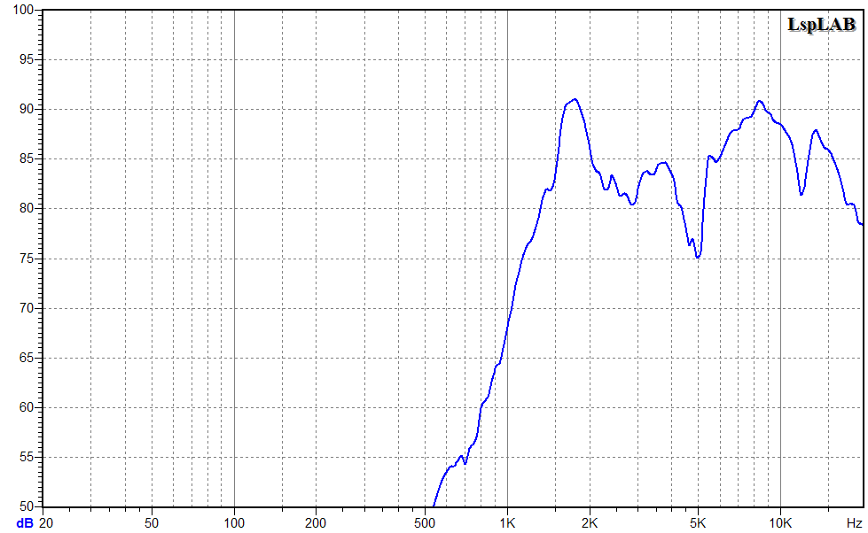

Azt nem írhatom le hogy melyik eladó oldalon olastam, mert egyrészt reklám lene, másrészt meg már így is figyelmeztetve lettünk miattam. Elnézést kérek mindenkitől. Viszont ami az Orion HS 280-as magasát illeti, nos nem tudom. Gondoltam már arra is hogy esetleg nem működik jól a magasa, de szólni szól, és semmi rendellenes hangot sem észlelek. Viszont amikor egy a-b tesztet végeztem az említett másik hangdobozzal, akkor (túlzás nélkül) azt tapasztaltam az ide-oda kapcsolgatás során, mintha két olyan hangdobozt kapcsolgatnék fölváltva melyek közül az egyikben jó a magas a másikban meg nem. Pedig ez már a módosított Orion, ami a HFM szerint még eredeti hangváltóval is jobban szól szinte bármelyik Videotonnál. Szóval lehet hogy mégicsak baja van az Orion hs 280-asomnak? Na de mindkettőnek ugyanaz? Valószínűtlen.
(#) kekedilevi válasza Romby01 hozzászólására (») Feb 3, 2013 /
Ezen nincs is mit csodálkozni, ha nincs semmi baja azoknak a hangszóróknak, akkor is ilyen a hangja, ahogy látszik a mérésen.
Borzalmas, kukába az ilyennel!
