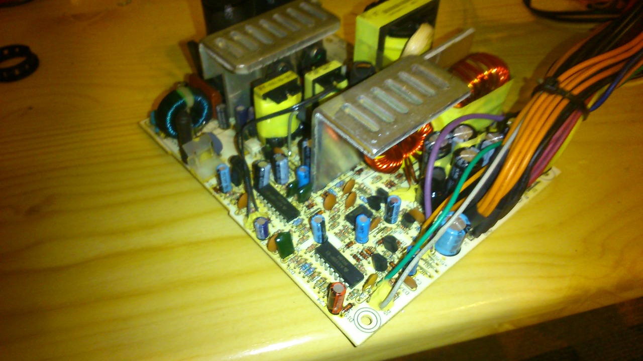

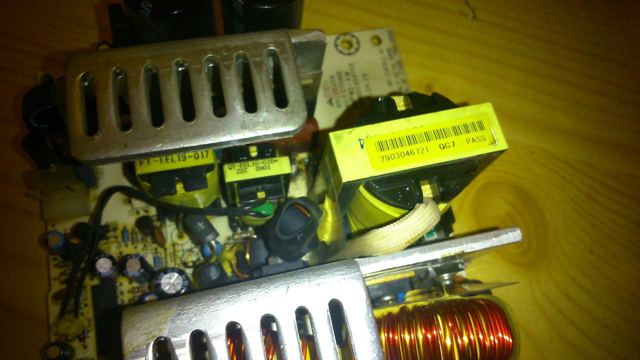

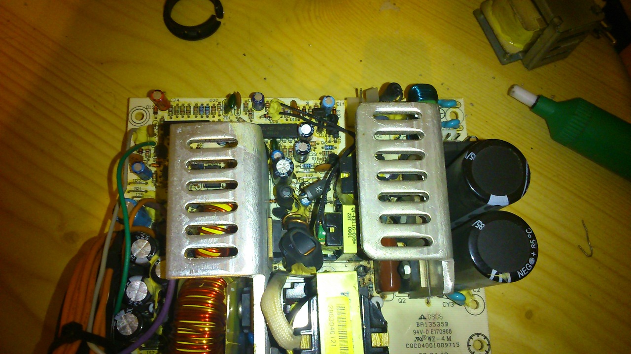

(#) luluzulu hozzászólása Márc 18, 2014 /
Van egy LC POWER LC6600 v2.2 tápom ami feladta a küzdelmet.
A standby 5v meg van, azonban nem indul el. Szétszedtem kiporoltam és láttam hogy ez egyik kis elkó szét robbant a primer körben. Sajnos semmi sem maradt belőle és az értékét sem tudom le olvasni.(a képen meg jelöltem) Milyen kondenzátor kell oda, lehetséges hogy ez miatt nem indul a táp? Vagy más gondok is lehetnek? Előre is köszönöm a segítséget.
(#) zoli0078 válasza luluzulu hozzászólására (») Márc 19, 2014 /
Szia,
A primer körben kis értékű 2-10µF/50V-os kondik szoktak lenni. Szerintem ha ez a kis elkó ennyire szétment lehet más probléma is ezért érdemes átmérni az össze alkatrészt a primer oldalon.
(#) didyman válasza luluzulu hozzászólására (») Márc 19, 2014 /
Úgy rémlik, 2,2 µF volt, de ott a párja a középső trafó tövében. Elrepült vele talán csak az egyik 2SC2625 is, és lehet, hogy a trafó sem élte túl, ki kell mérni. Megállt a ventilátora?
(#) luluzulu válasza didyman hozzászólására (») Márc 19, 2014 /
Külső tápforrásról működik a ventilátor, hogy amúgy működöt-t azt nem tudom.
Ebben nem 2SC2625 van hanem valami kinai D4515 tranzisztor. Ezek közül mind a kettő halott, szakadásba ment át.. 2drb 1n4148 diodát is cseréltem.(Ezek mind 2 irányba vezetek) Mi történhetett vele? Ja és milyen tranzisztort szerezek bele?
