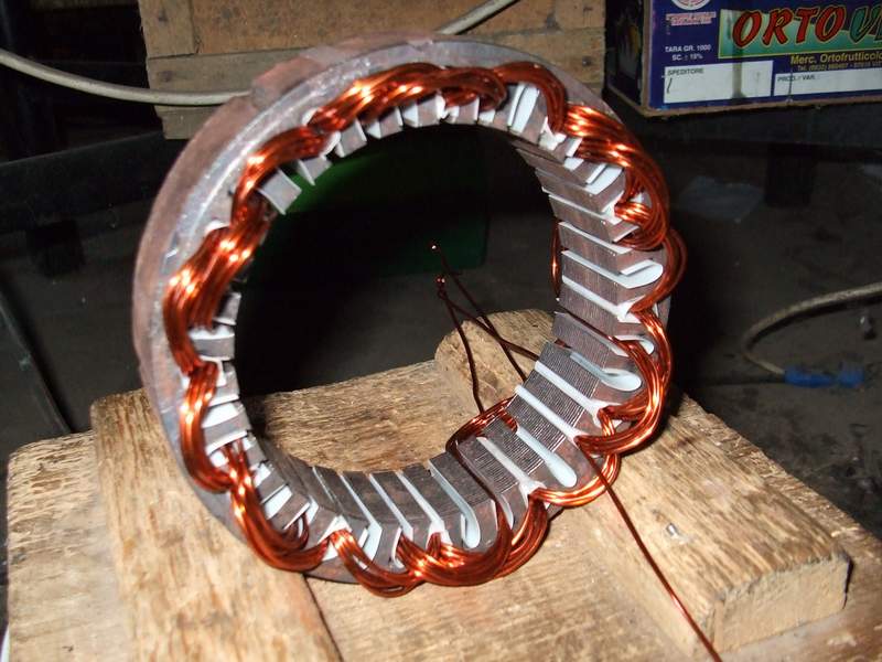

(#) zoz11 válasza potyo hozzászólására (») Okt 28, 2007 /
Inkább az állórész szokott elégni, nyáron legalább 30Darabot tekertem meg állóból, forgóból mindössze 2-t.
Érdekesség képben teszek fel egy-két képet generátor állóról amit én tekertem.

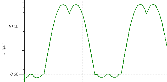

(#) speki hozzászólása Okt 28, 2007 /
helló ha már generátorról van szó hagy kérdezzem már meg ,hogy a generátorról hogy veszik le a jelet a fordulatszámmérőhöz mert szeretnék a kocsiba fordulatszámmérőt épiteni
(#) potyo válasza speki hozzászólására (») Okt 28, 2007 /
Az egyik fázistekercs végét kivezetik a diódahíd előttről.
(#) speki válasza potyo hozzászólására (») Okt 28, 2007 /
de ez most a feszültség változása vagy csak jelet ad
Fordulatszámmal arányos frekvenciájú jelet ad.
akkor egy 12 voltos négyszögjel
Hát ha egy ilyen jelet négyszögnek lehet nevezni, akkor legyen...
végül is az érdekelne hogy ezt a jelet fell lehet e használni ledes fordulatszámmérőhöz
Fel lehet. Hogy pontosan hogyan, azt csak a fordulatszámmérő megvalósításának ismeretében lehet elmondani. Ledes fordulatszámmérő lehet kontrollerrel is, lehet NE555+LM3914-el is, stb.

(#) potyo válasza zsoltee0001 hozzászólására (») Okt 29, 2007 /
Nincs azzal semmi probléma, hogy az egyik fázistekercs és a test közötti jelet használja fel. Test alá nem tud lemenni, és az akkufeszültség fölé sem tud menni a jel. Az alakja ugyan se nem színusz, se nem négyszög, de ha nagyon muszáj, akkor az ember egy komparátorra rávezeti, ami összehasonlítja mondjuk az akkufeszültség felével, akkor a komparátor kimenetén már meglesz a négyszög. Vagy egy megfelelően méretezett közös emitteres inverterre vezetve is a kollektoron ott lesz a majdnem tökéletes négyszög.
