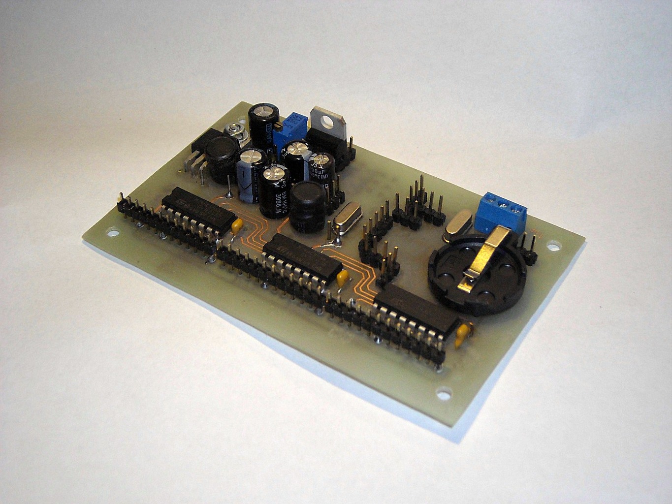

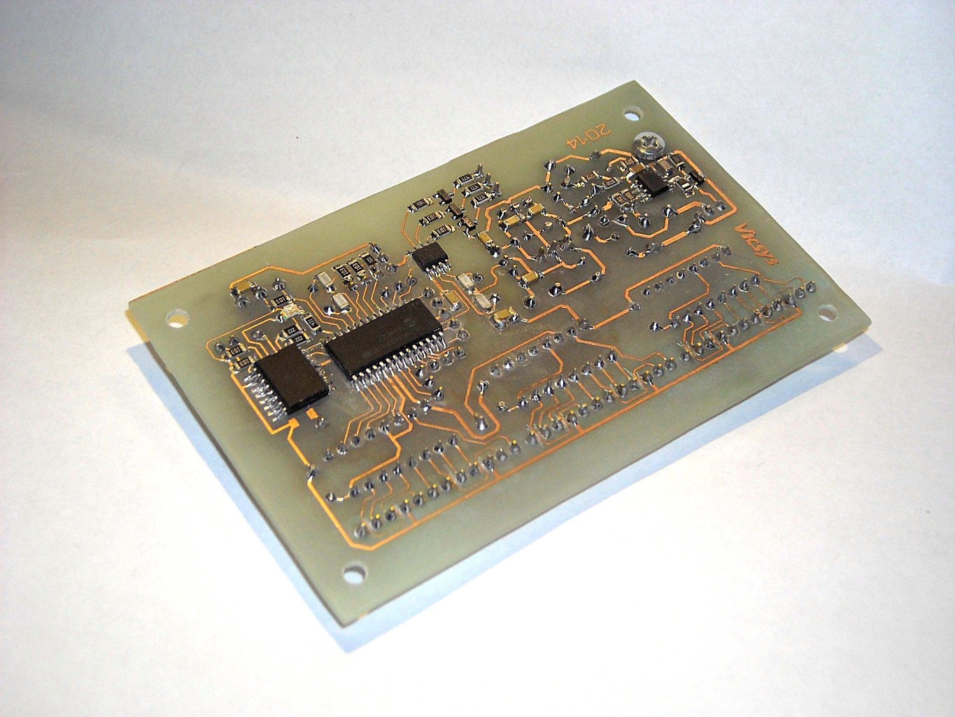

Elkészültem egy hangfrekvenciás spektrumanalizátorral. 4 csatornás, 2 csatorna DC leválasztással, 2 csatorna soros kondenzátor nélkül. Bemeneti oldalon védelem + 2 offszet állító trimmer poti + precíziós műverősítő. Az AVR-ben egy saját FFT-DIF-Radix2 algoritmus végzi a dolgát, amit Etherneten keresztül küld a PC oldali programnak, amit ugyancsak jómagam írtam. USB-ről kapja a tápot és ezen keresztül lehet felkonfigurálni az eszközt mint pl: IP cím, MAC cím. Továbbá egy 8-bites GPIO port valamint a TWI bővítés céljából még helyet kapott a panelon.
Szép munka, gyönyörű.
Hány bites az A/D konverter és mekkora a max frekvenciája? THD-tud számolni?
Ez nagyon durva. ![]() Gratula!
Köszönöm szépen!
Az A/D 10-bites belső, a mintavételi freki most 10kHz és 20kHz között állítható. THD-t nem tud számolni. ![]() ![]()
És mit fog tudni ezen a téren a nagytestvér? ( nem ismerem az ide való áramköröket... )
Gyorsabb pontosabb, és sokkal szebb lesz.
