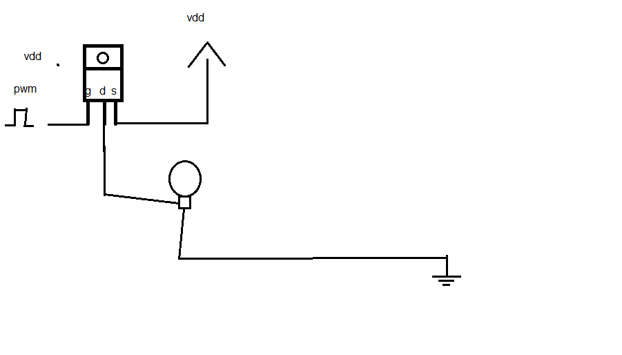

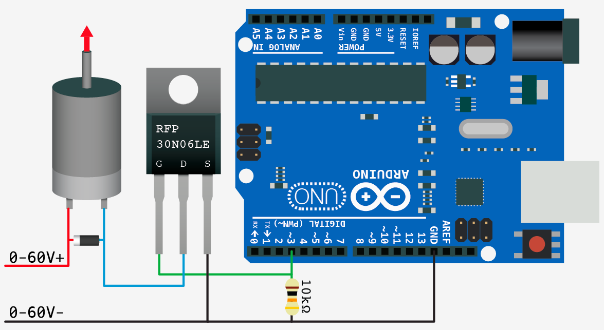

Már csak annyival zargatnálak, hogy P csatornás mosfetet hogyan kell bekötni egy izzó kapcsolgatásához?
N csatornással a kép alapján megy, de P-vel nem gyullad ki teljes fényerőre és nem is alszik el teljesen.

(#) BMW-M3 hozzászólása Ápr 3, 2014 /
N csatornásat így sikerült is, de a P-fetnél egy kapcsolás se működik amit összeraktam :S (azok a képek nagyrészt fórumokból vannak ahol szintén nem sikerült összerakni az embereknek)
Valakinek egy működő kapcsolás nincs véletlen?
(#) icserny válasza BMW-M3 hozzászólására (») Ápr 3, 2014 /
P-FET-nél a fordított polaritás miatt "fejre kell állítani" a kapcsolást, tehát a Source (forrás) megy a pozitív tápfeszültségre, a Drain (nyelő) pedig a terhelésen keresztül a földre. Mivel a vezérlés (G-S feszültség) is a pozitív tápfeszültséghez képest értendő, s mivel a fogyasztó többnyire nagyobb feszültségről jár, mint a mikrovezérlő, a közvetlen vezérlés nem nyerő. Ezért be kell iktatni egy ellenállást és egy NPN tranzisztort is.
„azok a képek nagyrészt fórumokból vannak ahol szintén nem sikerült összerakni az embereknek”
Azokban a fórumokban az is le van írva, hogy ami hibás, az miért az (pl. S-D elektródák fordítva bekötve). Pl. Itt a jó kapcsolás
(#) Jaedong válasza BMW-M3 hozzászólására (») Ápr 3, 2014 /
A p csatornás fet-et tekintsd úgy, mit egy pnp tranzisztort.
Drain = Collector. Source = Emitter. Gate = Base.
Tehát, ugyanúgy mint a pnp tranzisztornál, itt a Source(emitter) kapja a pozitív tápot, és a Drain(Collector) pedig a negatívat. A tranzisztorod akkor nyit ha Vg < Vs-Vth(a küszöbfeszültséget megtalálod a fet adatlapjában), ebből az is következik, hogy akkor van zárva, ha Vg>=Vs-Vth akkora feszültségen van, mint a tápfeszültség. Ez azért fontos, mivel, az arduino 5 voltot tud elővarázsolni neked a lábáról, ezért ha direktbe rákötöd a p-feted, Gate lábát, és 60 voltot akarsz kapcsolni (Vdrain=0v, Vsource=60v), a fettel, akkor az nem igazán fog menni, mivel nem tudod lezárni az 5 voltos gate feszültséggel(5v-(-1.5)=6v) még közelében sincs a 60voltnak). Ilyenkor egy tranzisztort kell beiktatni a kapcsolásodba, amivel a 60voltot kapcsolgatod a fet Gate lábán.

(#) BMW-M3 hozzászólása Ápr 5, 2014 /
icserny, Jaedong nagyon szépen köszönöm, most már működik a Fet.
