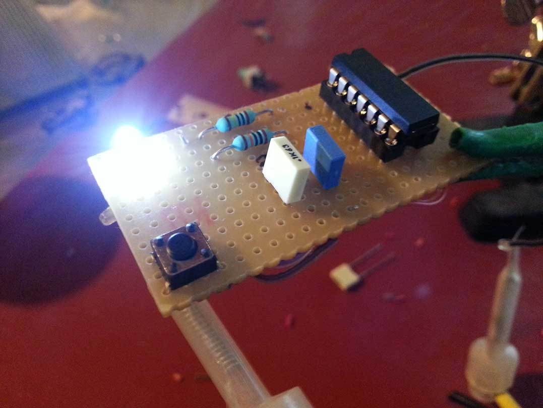

(#) proli007 válasza Warloxk hozzászólására (») Aug 15, 2013 /
Hello! Ha már minimálprojekt - elem - egy Led, akkor inkább ezt építsd meg. Mert ennek fogyasztása kikapcsolt állapotban szinte semmi, bekapcsolva a Led kb. 15mA-t kap. Egy szem CD40106 kell hozzá. üdv!

(#) Warloxk válasza proli007 hozzászólására (») Aug 16, 2013 /
Elkészült, működik
(#) proli007 válasza Warloxk hozzászólására (») Aug 16, 2013 /
Hello! Na ugye! "Szemre" kicsit túl fényesen világít a Led. Mérd meg az áramát. Ha túl nagy, a Led-el sorba kötött ellenállással csökkentheted. üdv!
