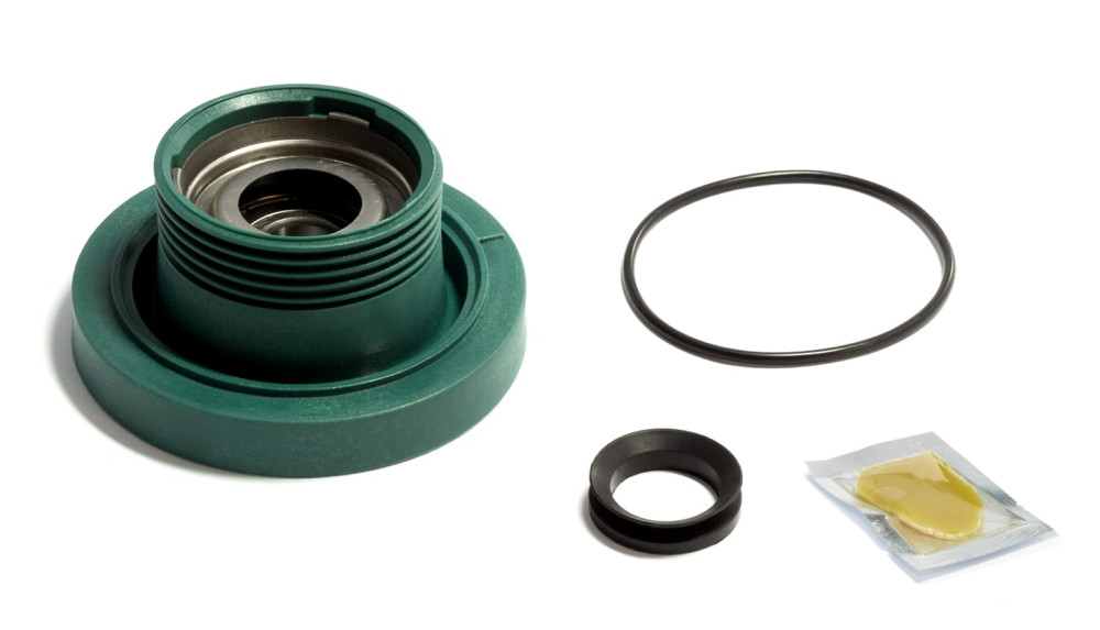

(#) mikoszabolcs hozzászólása Ápr 13, 2014 /
Sziasztok Tisztelt Fórumozók!
Egy Electrolux EWT 10120 felültöltős pár éves mosógép hajtás ellen oldali csapágy cseréjében kérném a segítségeteket. A csapágy a kitekerős típus, azaz a csapágyház egy kör alakú műanyag, amit ki kell tekerni.
Miután kitekertem, elém tárult a tengely és jöhet az új csapágy új házzal (egybe van szerelve) beszerelése. Az volna a kérdésem, hogy hogyan kell ehhez a csapágyházhoz a szimeringet behelyezni? A csapágyházon látható még egy fém rész, ami magát a csapágyat is védi. Gondolom valahogyan ide kerül a kis gumi tömítés, ami egyik oldalán, oldalról nézve egy bevágással van peremesre kiképezve. A kérdés, hogy hová kell és melyik oldallal felhelyezni a tömítést? Ez a csapágynál illeszkedik fel tehát tegyem a csapágyházon belülre? Vagy húzzam rá valamelyik oldalával magára a tengelyre és a csapágyház betekerésekor majd a helyére kerül ?
Sajnálatos módon, az előző csapágyat az tette tönkre, hogy víz hatolt a csapágyba és a rozsda elkoptatta a golyókat így folyni is kezdett. A helyzet az, hogy szerelő kicserélte a csapágyat alig pár hónapja, nagyon csendes volt a gép, de most már megint nagyon zakatol a gép és újra csapágyas lesz ha így halad. Nem bízom már szerelőre, kicserélem én magam, de jól akarom csinálni. Tudnátok segíteni, hogyan kell ÖSSZE rakni helyesen ? Gondoltam rá, hogy a csapágy se ártana ha nem porvédő fém sapkás lenne hanem műanyag golyóvédős mert az vízhatlanabb mint a fém porvédő golyóvédő a csapágyon. Nem is értem, gyárilag miért nem olyan csapágyat tettek erre a helyre...
Köszönöm a válaszokat és ha lehet, mielőbb várom a hasznos és segítő konkrét hozzászólásokat !
Így néz ki a csapágy ház, előtérben (felül) látszik a fém rész ami a dobhoz nyomódik, alatta kissé látszódik a csapágy, és mellette látható a tömítés. Na ezt hogyan rakjam össze úgy, hogy a tömítés úgy zárjon, hogy a csapágyat ne érje víz lehetőség szerint jó sokáig ?
A hozzászólás módosítva: Ápr 13, 2014
