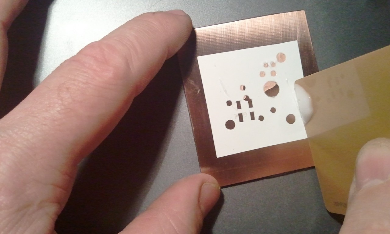

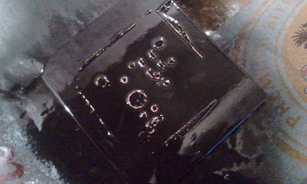

Már nem tudom valakinek ígértem , ha valakinek nincs löstop fóliája , egy egyfajta nyák védelmet adni a már kimaratott nyák lemeznek /lemezeknek/.
A művelet most nem a precizitásra lett kihegyezve , és a maszk sem ezzel lenne készítve , hanem lemezzel.Most az egyszerűség kedvéért papírral oldottam meg egy két furat kíséretében. Tehát amii a képeken látszik , amikor meg van a maszk lemez , mondjuk én stencilt használok , ha kell ez a művelet.Szóval a nyákra helyezett maszk után , egy mondjuk kéz krémmel én ezt tettem jelen esetben .A maszkra felvittem a krémet , hogy mindenhol ahol kell , illetve forrasztási pont kell majd ott le legyen fedve krémmel.Lehet kísérletezni olyan krémmel , ami kicsit keményebb , és jobb a tartása nekem ez szoba hőmérsékleten már majdnem kissé megolvadt. Ezután a papír maszk , vagy lemez levétele után ott maradnak krémmel lefedett részek. Utána jöhet a festés én ezen a próbán fekete hőálló festékkel fújtam le .Ecsetelésről szó sem lehet gondolom ezt nem kell magyarázni. Meg kell várni , amíg megszárad a festék rendesen , én ezt sem nagyon vártam meg .Ezután hideg ,vagy kéz meleg mosogatás után , itt már lehet esetleg fog kefés módszert is alkalmazni .Tehát a forrasztási pontokról a krémet könnyedén le lehet mosni kicsit melegebb vízben könnyebb.A festék nem fog lejönni csak ott ahol krém volt előzőleg . A felhasznált anyagok nem kritikusak sem a festék sem a krém bármilyen használható kinek mire , és hogyan kell a nyák védelem.Nyilván úgy jobb persze , ha a festék hőálló én 600 fokig hőálló festékkel fújtam feketével , de vannak több másfajta színekben , és tulajdonságokkal. Viszonylag könnyen elsajátítható szinte otthoni egyszerű keretek közt megoldható , és olcsó. Ha valaki készít majd hasomlót , akkor biztos annak függvényében fogja elkészíteni , hogy milyen védelmet szeretne majd csinálni a nyákra .Ehhez csak a megfelelő spray - t kell beszerezni , amivel nagyon sok nyákot lehet majd levédeni.És persze aki akarja tovább fejlesztheti ha úgy gondolja. És pár kép akkor.
Nekem ígérted a képeket , de ez amit mutatsz nem igazán használható. Ha stencilt tudsz házilag csinálni akkor használható lehet , de anélkül csak fikció . Egy smd ic tokhoz hogyan csinálod a maszkot?
Fikció akkor lenne , ha még nem lett volna kipróbálva .De én ezzel a módszerrel csinálom , persze , ha szükség van rá.Mindenhez nem csinálok stencilt . És mivel úgy kezdtem , hogy nem a precizitás volt a lényeg , hanem a technika bemutatása.
Persze a stencil sokkal pontosabb mivel azt lézer nyomat útján készítem , ha szükségem van rá.A többi eljárás , mint a képeken is látszik kerül sorra . Idézet: Hogyan?? „a stencil sokkal pontosabb mivel azt lézer nyomat útján készítem”
Ha úgy csinálod mint a videon akkor miért mutatsz ilyen brutális képeket ?
Leírtam mindent , aki nem érti az nem érti.
Ez egy egyszerű gyors bemutató volt , és mint írtam előzőleg nem éppen a minőség volt a cél. De aki nem tudja értelmezni se a sorokat , se a képeket , arról nem én tehetek .Bár szívesen látnék én is tőled , vagy bárkitől hasonlót , vagy legalább is új dolgot , hogy én is tudjam kritizálni.De amíg nincs addig akárhogy is szeretném nem tudok viszont reagálni.
