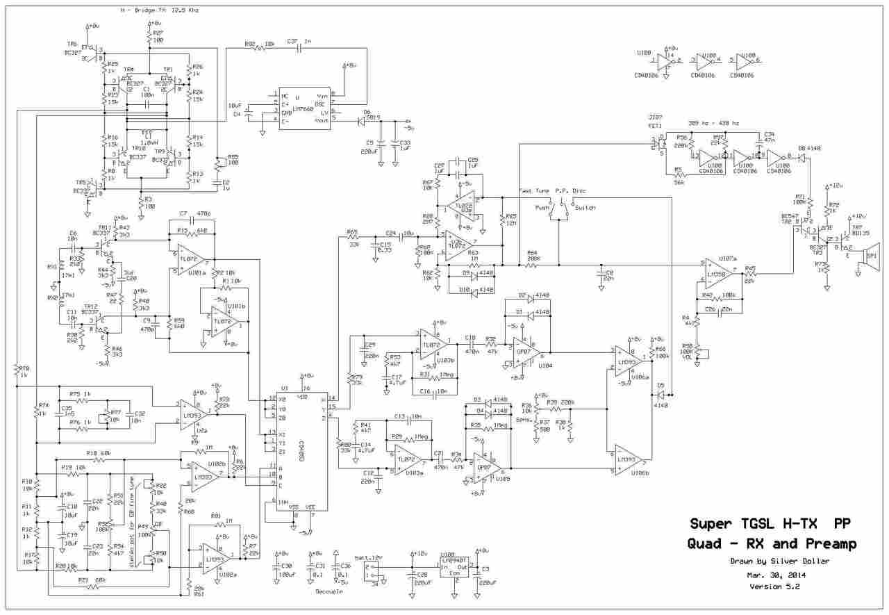

(#) Yowie hozzászólása Ápr 22, 2014 /
TGSL kedvelők, egész jó irányba halad egy szuper TGSL topik Bővebben: Link
Csak belelestem a rajzokba, amit csatoltam már egész profi gépnek tűnik.

(#) Ge Lee válasza Yowie hozzászólására (») Ápr 23, 2014 /
Hasonló adó-vevő tekercskialakítást alkalmaz mint az a lengyel vagy milyen építésű ALL-1 gép. Hogy mitől quad azt egyáltalán nem értem, de super is inkább akkor lenne ha ott lenne a másik csatorna is, de nincs.
