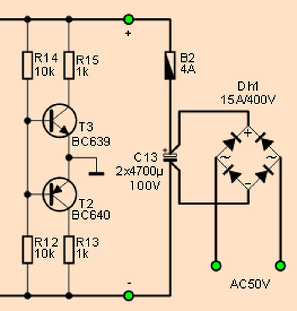

Nemigazán vág ide de kicsit laikus módon de rákérdezek: ezzel az egyszerű kapcsolással a TDA7294-es erősítőnek megvan oldva a szimetrikus tápfeszültség,úgy hogy féloldalas transzformátorral tápláljuk? Nemigazán értem hogyan működik. Elnézést az értetlenkedés miatt. És köszönöm előre a segítséged.
Szia! Ez kimondottan a híd kapcsolásához készült. Mindössze egy némileg terhelhető féltápfeszültséget hoz létre. Ha már van egy ilyen pontunk, akkor célszerű ezt a testnek tekinteni.
A mesterségesen létrehozott test felől nézve szimmetrikus azért a tápfeszültség. Valóban egy, osztatlan szekunder tekercset igényel. A normál kapcsolás aszimmetrikus tápja hasonló, csak ott más a puffer elrendezés: Bővebben: Link.

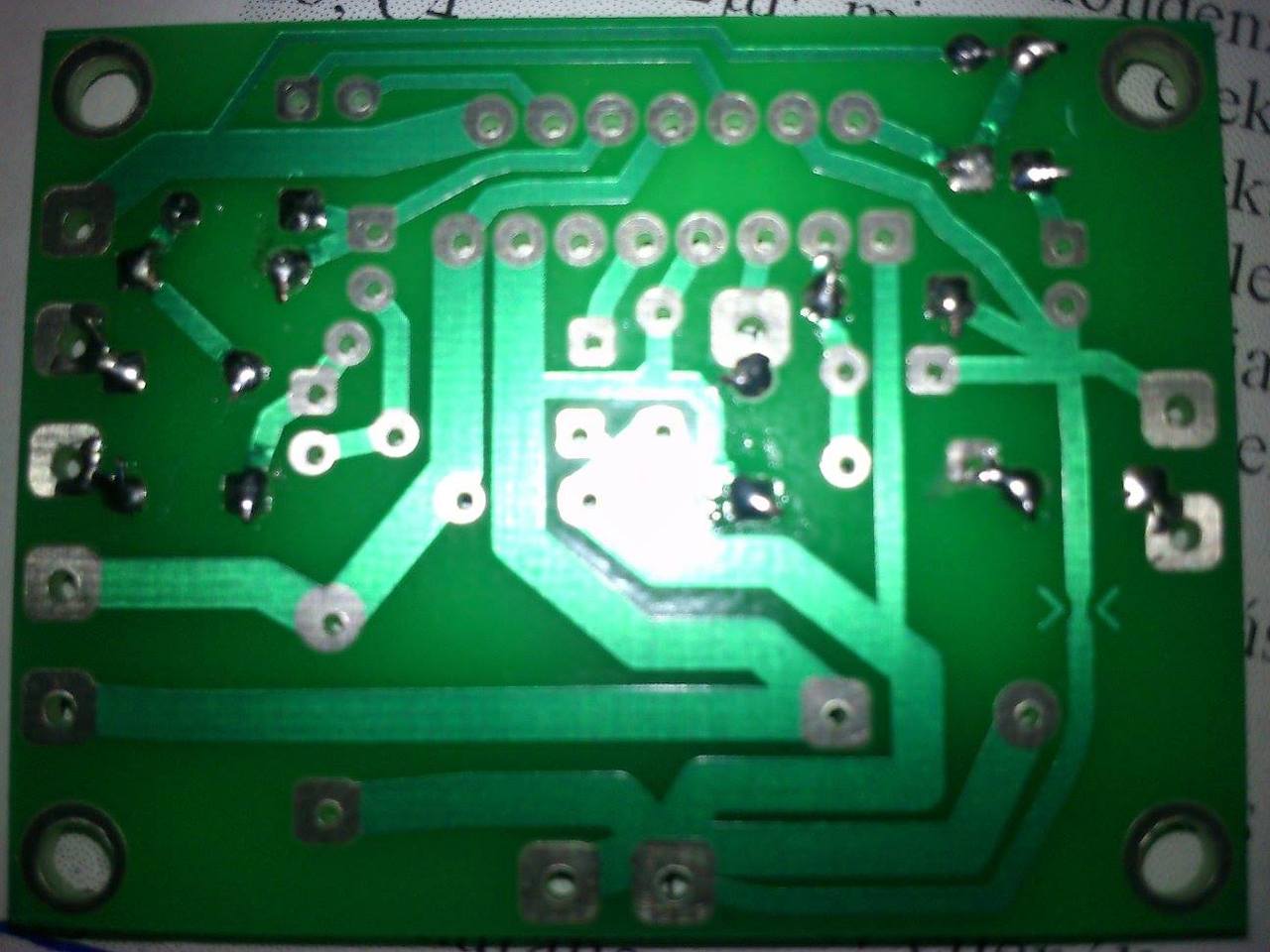

A d-audio által forgalmazott link alatt található kit-ről mi a véleményetek? tda7294 Esetleg azt megtudnátok mondani, hogy 775mV bemenő jelnél mennyi lehet kb a kimenő teljesítmény, mert a leírásban 1-2V szerepel bemeneti jelként.?
Tökéletes a kit. Évek óta van ilyenem, nyúztam hangosításkor is monitor hangfalak meghajtására. Az erősítése a visszacsatolástól függ.
A d-audio által forgalmazott AMP-04 (is) a jó minőségűek közé tartozik. A kimenő jel arányos a bemenő jellel, a szobai hallgatásnál nem probléma a 775mv, de meglehet növelni az erősítést ellenálláscserével, vagy lehet elé egy mini előerősítőt választani.

Elsősorban szetetném megköszönni mindenkinek a válaszát! Annyit szeretnék még kérdezni, hogy melyik és milyen értékűre kell az ellenállást cserélni? Ha megkérhetlek megjelölnéd a link alatt található képen? Kép
Szia! A 2-es és a 14-es láb közötti ellenállás (most minden bizonnyal 22k) értéke arányos a jelerősítéssel. Nagyobb érték - nagyobb erősítés, és fordítva.
A képen közvetlenül a TDA7294 mellett, balra valószínűsítem. Csak indokolt esetben módosítsd, többnyire pont így jó.

(NAGYON amatőröknek, mint én és a szakiknak akik röhögni akarnak) Hidalt kapcsolással kísérletezgettem, nem ment és itt kértem segítséget. Igaz a panelt minimálisan átrajzoltam, Reloop megnézte az erről készült képet, de nem talált hibát. A túlzott óvatosságnak és a Null elektronikai tudásnak köszönhetően egy marék IC-t nyírtam ki... Aztán 2 nap fórum olvasgatás után rájöttem, mekkora ökörséget csináltam. Féltáp... Nagyon ügyesen a táp és az erősítő közé beraktam 3 kapcsolót, biztos ami biztos alapon. + test - Ez nem is lett volna baj, ha egyszerre kapcsolom fel őket De szépen óvatosan ahogy kell, én egyesével csináltam. test, mínusz... és a plusz felkapcsolása előtt már durrant is. Jónak kell lennie alapon IC-k ki, újak be. Táp rá, villanás pukk. A harmadik kísérlet után lett világos mire mondták itt többen azt, hogy meghal az IC, ha a féltáp elmegy. Az egy IC-s változatnál nem "óvatoskodtam" MERT ANNAK MÁR TÉNYLEG JÓNAK KELL LENNIE és azóta is szól. Oké-oké, ez így hosszúra sikerült, és nem tudom, van-e mekkora marhaságot csináltam oldal itt. .......de talán tényleg van rajtam kívül is olyan, akinek semmilyen elektronikai végzettsége nincs, de lelkesen építget. És köszönöm a segítségeteket!
