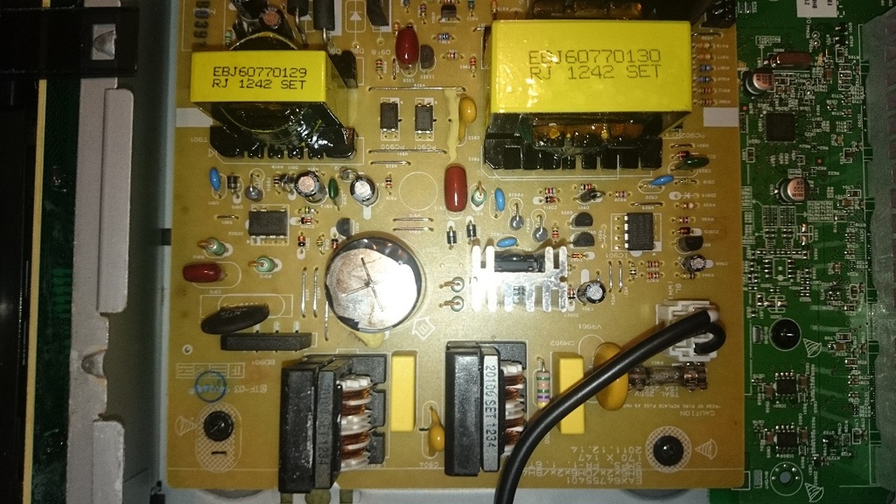

Lenne egy házi mozi erősítő, ami 110V-ről megy (madi in USA). Ezt kellene 230V-ra alakítani. A tápja kapcsolóüzemű. Két ötletem lenne a megoldásra. Az egyik hogy kap egy diódát a grace helyett. A másik hogy triac-al felezem a 230V. Evvel lenne kérdésem hogy trica-os kapcsolást nem-e tud valaki ami 110V zener-el van beállítva? Vagy melyik lenne szerintetek a járhatóbb út? Válaszokat, segítséget előre is köszönöm!
A harmadik: 230 / 110 V-os trafó.
Diódától még túltöltődik a bemeneti pufferkondenzátor a tápegységben. Triak talán működne, de lehet, hogy zavarná az egész szerkezetet (igaz, megfelelő szűréssel elvileg megoldható). Triakot potenciométerrel kell vezérelni, nem zenerrel. A negyedik (feltételes opció): A tápegység átkapcsolható 230 V-ra, vagy eleve tud arról is működni. A hozzászólás módosítva: Dec 5, 2014
Mhh, akkor maradt ezek szerint a triac. A típusa LG BH6720S.
Természetesen már úgy kaptam meg hogy tesztelve volt 230V-on , tehát az sem biztos hogy nem szaladt meg benne minden.
Ami kapásból látszik: biztosíték gyakorlatilag elpárologva, pufferkondiról szigetelés elolvadva. Ezek után jön az, ami nem látszik első ránézésre. A "primer" körben tuti, hogy van még pár hibás alkatrész. Ha nincs szerencséd, akkor a kimeneti oldalon is megszaladt a feszültség, ami tönkretehetett még "pár" dolgot.
Ha tudod, próbáld ki úgy a szerkezetet, hogy a tápegységet helyettesíted egyéb tápegységekkel. Persze ehhez tudni kell(ene) a kimenetek és a vezérő bemenetek szintjeit...

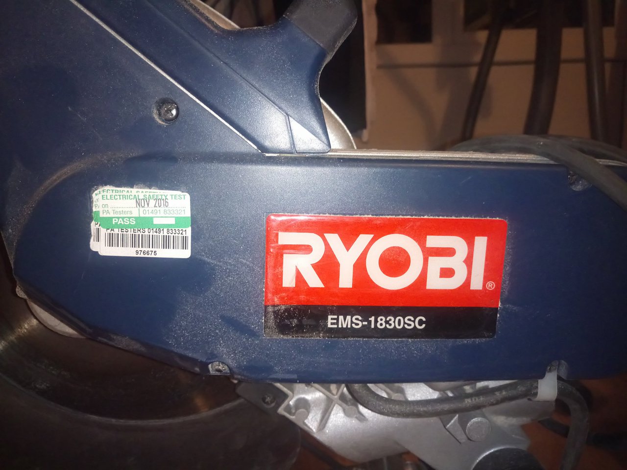

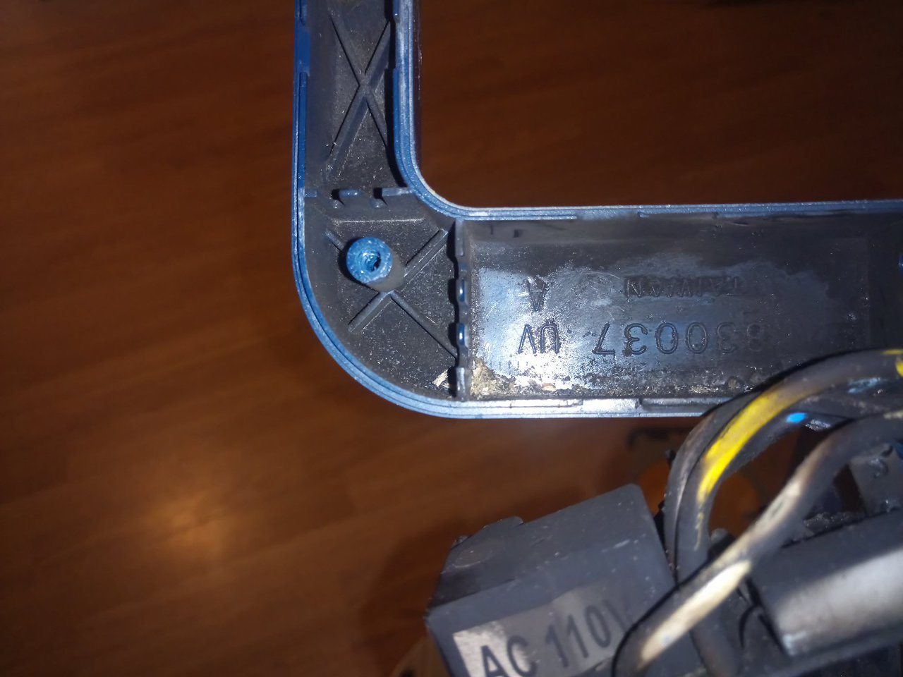

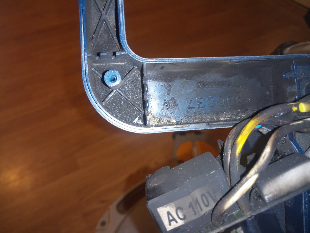

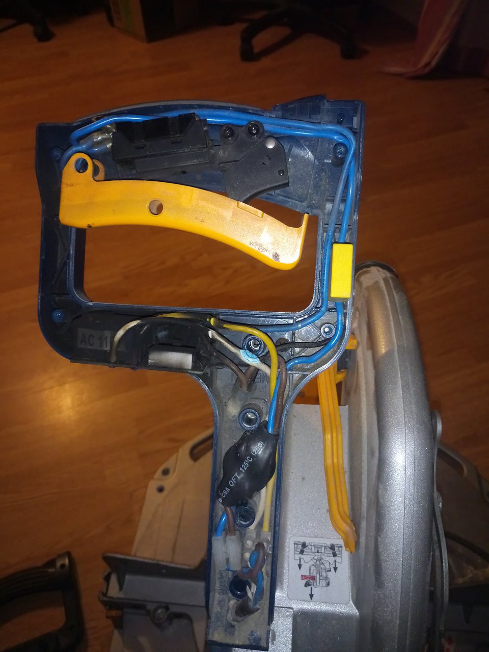

Angliàban dolgozom, és a cégemnél kidobtak egy elektromos fűrészt, mert leégett benne valami és szeretném magamnak megjavítani. De nem tudom mi az ami leégett benne. Gyàri robbantott àbràn nincs rajta. Tud valaki segíteni mi lehet? A hozzászólás módosítva: Dec 11, 2016
