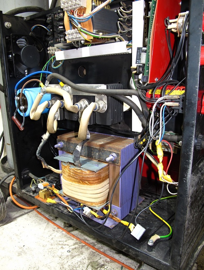

Idő közben kiméregettem rendesen a trafót amit legutóbb találtam a garázsban. Elég zömök, kb 20kg, a szekunder tekercs 10mm X4mm alu vezeték.
Ez 4 fokozatos, a legkisebb fokozatban 24,3V majd fokozatonként felfelé 25,6V - 26,7V - 27,8V AC váltóáramot mértem. Kipróbáltam a hegesztőbe, összekötözgettem , hogy tudjam próbálgatni. A gári trafó 3 fázisú folt, így 2 diódát kivettem, a maradék 4db-ot összekötöttem őket graetz-ba és tettem rá egy 27.000µF 75V kondit. Elég jól használható viszont lassú előtolással szaggatottan hegeszt és nem ég be a varrat, ha feljebb veszem az előtolást, hogy egyenletesen hegesszen akkor magas varratot rak de rendesen beég a varrat az anyagba. Nagyobb fokozatban ugyan ez a helyzet csak annyi, hogy jobban és előbb beég a varrat a munkadarabba. Ha van egy kis hézag vagy erősebben begyökölöm az anyagot a két munkadarab közt akkor jól kitölti és szép a varrat. Vékonyabb lemeznél 0,8mm-1mm 2-es fokozatban néha átég a lemez de szaladósan hegesztve jó, normál tempóba magas a varrat. 1-es fokozatban nehezebben ég be a varrat de jobban kezelhető a sebesség. A egyenirányító után nincs fojtó tekercs még. Amit régebben írtam de mindenki lebeszélt róla kis 2kw-os szabályzó , azt bekötöttem a trafó elé, erősebb hűtéssel nagyon jól bevált! szépen szabályozza a trafót, és így elég jól be lehet állítani a teljesítményt a lassabb előtoláshoz csak ki kell tapasztalni, hogy jó legyen az előtolás és a varrat sebessége, viszont még így sem tökéletes a varrat csak nagyobb gyökölésnél. Most rendeltem egy nagyobb teljesítményűt, 9,5kW-ot bír, ezt fixre be is építem amint megérkezik. Szerintem nagyon jól működik a hegesztő szabályozása ezzel, pedig senki nem javasolta. Lenne pár kérdésem , hogy ez a kondi elég-e vagy nagyobb kellene? Illetve a fentebb írt magas varratos gond miért lehet? Illetve fojtót rakjak-e be a gépbe? A 3 és 4-es fokozatba már leveri a 16A-es automatát. De nagyon ritkán még a 2-es fokozatban is. Az egyenirányított kimenő feszt mértem 30,8V (a kondira párhuzamosan tettem egy 500R 20W ellenállást, hogy kisüsse a kondit hegesztés után). Használat közben az ív feszültséget holnap megmérem. illetve csinálok rendes képet a varratról is. Most hirtelen a nap közbeni hegesztésről csináltam egy képet, ott is látszik, hogy a varrat eleje nem az igazi de lejjebb már szebb de még így sem az igazi még. A hozzászólás módosítva: Máj 11, 2014
Fojtó nélkül a kondi nem sokat ér. A fojtó sokkal nagyobb energiát képes tárolni (átmenetileg) mint a kondenzátor. Beteszed a sok helyen ajánlott méretű fojtót, lényegesen javulni fog a beégés és a varratminőség. Ellenben lehet, hogy egy fokozattal feljebb kell váltani. Valamit valamiért!
A kondi is lehetne nagyobb, akár 2x.
